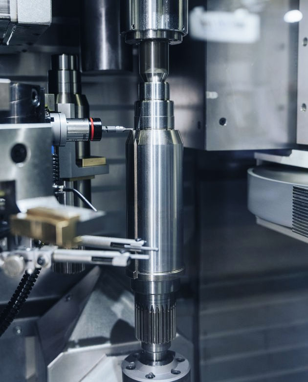

Der vertikale Arbeitsraum der VTC 100 GT ermöglicht die Komplettbearbeitung von E-Rotorwellen.
Vertikaler Arbeitsraum der VTC 100 GT mit eingespannter E-Rotorwelle. Die vertikale Anordnung ermöglicht einen optimalen Spänefall. Das Bild zeigt den Messkopf zum Antasten der axialen Position der Rotorwelle und den In-Prozess-Messkopf.

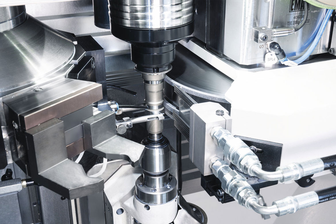

Ein ganz anders Beispiel ist das Folgende: Gelenkgehäuse sollen gedreht und geschliffen werden. Die Bearbeitungsaufgabe ähnelt der für die Rotorwelle. Doch die Jahresstückzahl von 500.000 Werkstücken erfordert ein Umdenken. Bearbeitungsprozesse müssen parallel realisiert werden. Gelöst wurde das mit einer VT 100 als reine Drehmaschine, die über TrackMotion mit einer VTC 100 GT verbunden wurde. Dafür wurde der Revolver der VTC 100 GT mit zwei Greifern ausgestattet. Das ermöglicht einen schnellen Wechsel zwischen Roh- und Fertigteil in der Maschine.
Gelenkgehäuse auf der VTC 100 GT
Gelenkgehäuse auf der VTC 100 GT: Die Maschine erreicht bei zwei Schleifoperationen, davon eine drallfrei, eine Taktzeit von 36 Sekunden. Eine Koaxialität der beiden Sitze von ≤ 0,005 mm bei einem Mittenrauhwert von Ra 0,2–0,6 µm.

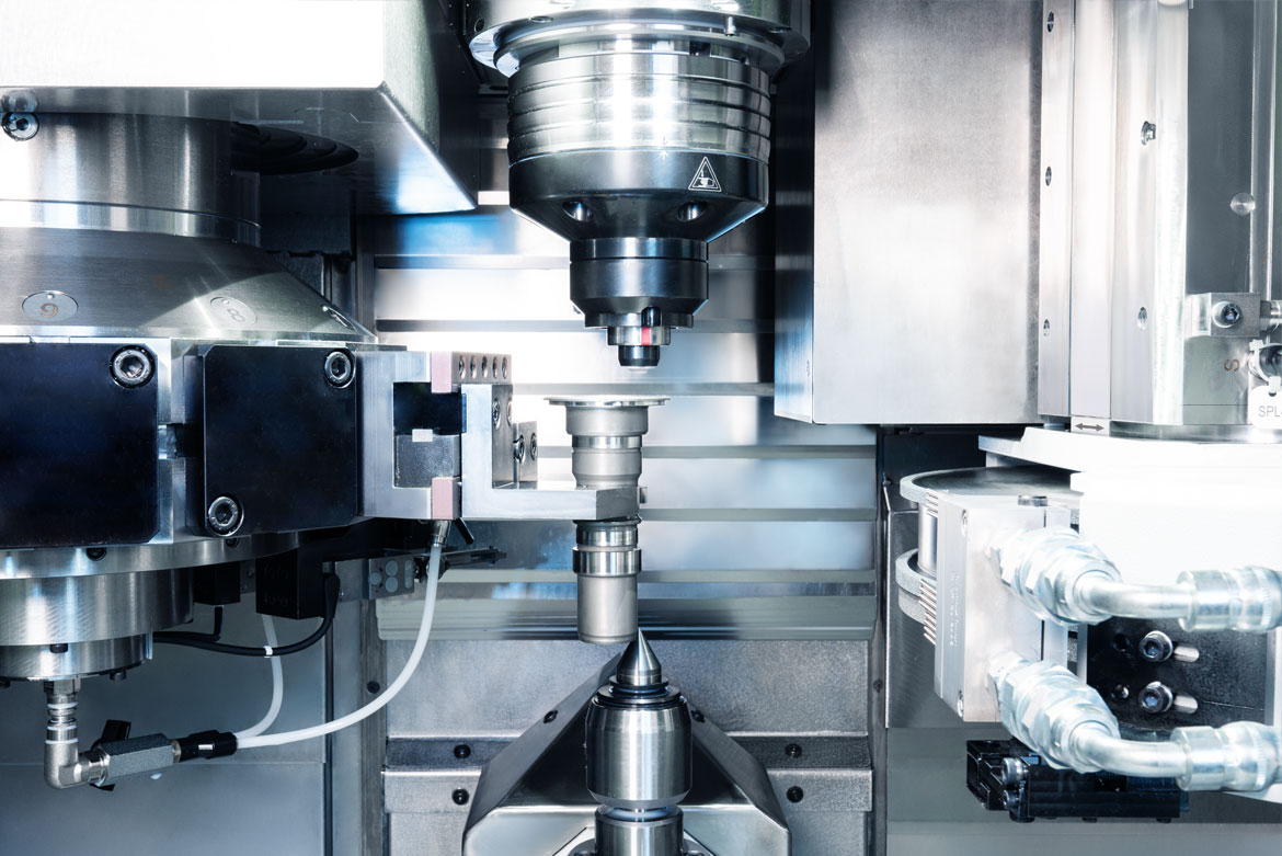

Detailansicht des Werkzeugrevolvers während des Beladevorgangs.
Der Werkzeugrevolver der VTC 100 GT übernimmt neben der Werkzeugaufnahme auch die Be- und Entladefunktion. Das Greifersystem transportiert die Werkstücke zwischen dem integrierten Speicher und der Arbeitsposition, wodurch zusätzliche Handhabungssysteme entfallen.

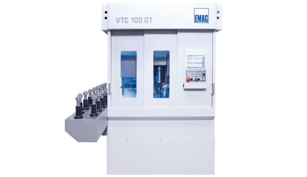

Frontale Außenansicht der VTC 100 GT.
Die VTC 100 GT vereint Schleifen, Hartdrehen und Schälen in einer kompakten Baueinheit. Durch die vertikale Konzeption und die integrierten Speichersysteme wird der Platzbedarf in der Fertigung minimiert, während die Zugänglichkeit für Rüstvorgänge optimal gestaltet ist.
