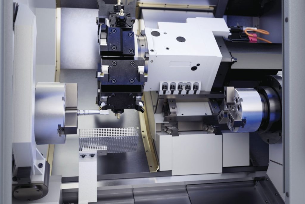

Im Zentrum steht ein stabil ausgelegtes Maschinenbett aus hochwertigem Guss. Dieses bildet die Basis für eine vibrationsarme und thermisch stabile Bearbeitung. Zudem ist die HSC 1 mit einer Haupt- und einer Gegenspindel ausgestattet. Beide Spindeln verfügen über eine C-Achse, die rotationssynchrone Fräs- und Bohroperationen ermöglicht. Die Spindelbohrung von 50 mm gewährleistet die effiziente Bearbeitung von Werkstücken aus Stangenmaterial. Größere Werkstücke können manuell beladen werden.
Drehmaschine HSC 1 mit Gegenspindel zur Bearbeitung von Vorder- und Rückseite in einem Prozessablauf.
Arbeitsraum der HSC 1 mit Haupt- und Gegenspindel. Die Werkstückübergabe zwischen den Spindeln ermöglicht eine durchgängige OP 10 / OP 20-Fertigung.

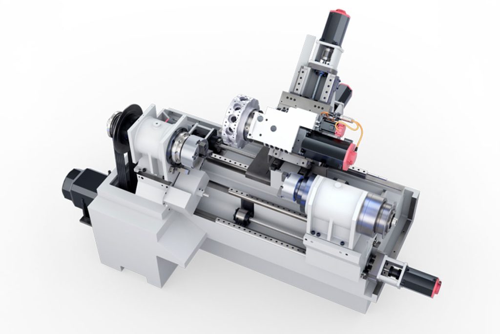

Die Maschine verfügt über drei Linearachsen (X, Y und Z) sowie jeweils eine C-Achse an Haupt- und Gegenspindel. Die X-Achse fährt 198 mm, die Y-Achse ±50 mm und die Z-Achse 570 mm. Die Y-Achse ist als Linearachse ausgeführt. Dadurch können exzentrische Konturen, Nuten, Querbohrungen oder ebene Flächen auf der Mantelfläche mit hoher Präzision eingebracht werden. Alle Achsen laufen auf vorgespannten Linearführungen mit Kugelgewindetrieben (Ø 32 mm). Die Eilgänge betragen bis zu 20 m/min in X und Z sowie 10 m/min in Y.
Drehmaschine HSC 1 mit Y-Achse und C-Achsen für flexible CNC-Bearbeitung.
Konstruktiver Aufbau der HSC 1 mit drei Linearachsen (X, Y, Z) und jeweils einer C-Achse an Haupt- und Gegenspindel. Die Y-Achse mit ±50 mm Verfahrweg erweitert das Bearbeitungsspektrum um außermittige Fräs- und Bohroperationen.

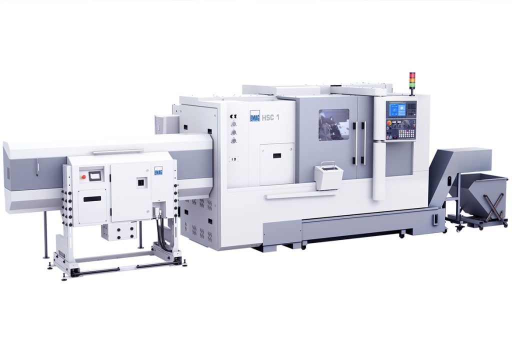

Das Maschinenkonzept ist voll automatisierungsfähig. Die HSC 1 lässt sich mit einem Stangenlader kombinieren. Für die Entnahme steht ein Teilefänger zur Verfügung, der das Werkstück nach dem Abstechen aus dem Arbeitsraum ausschleust. Die Entsorgung der Späne erfolgt über einen integrierten Späneförderer. Optional sind automatische Arbeitsraumtüren, eine Chuck Air Blast-Funktion für die Spannfutterreinigung und Schnittstellen für Roboterverkettungen verfügbar. Damit ist ein weitgehend mannloser Betrieb – auch in Schichtsystemen – realisierbar.
Ansicht der HSC 1 mit angeschlossenem Stangenlader zur automatisierten Materialzufuhr und integriertem Späneförderer.
Drehmaschine HSC 1 mit Stangenlader und Späneförderer für die automatisierte Bearbeitung.
