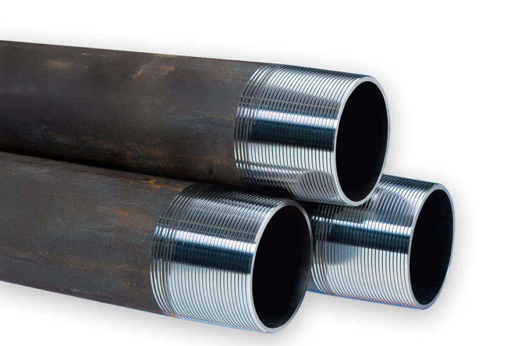

Verschiedene OCTG-Rohre mit sauber bearbeiteten Gewindeprofilen für höchste Anforderungen in der Öl- und Gasindustrie
EMAG USC 21 fertigt hochgenaue API-, GOST- Integral- und Premium-Gewinde für anspruchsvolle Anwendungen.

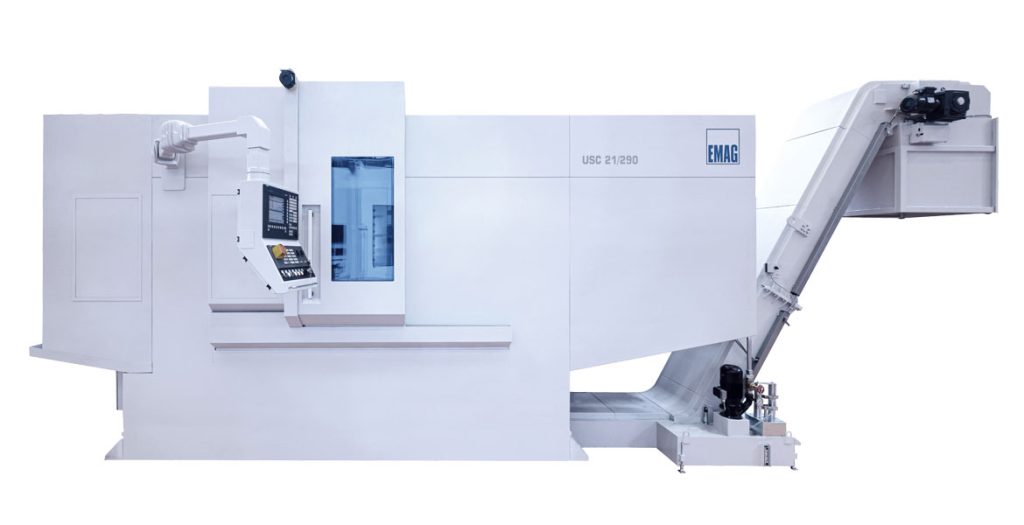

Frontalaufnahme der EMAG USC 21 Rohrbearbeitungsmaschine; sichtbar ist der stabile Maschinenaufbau und die gute Zugänglichkeit des Arbeitsbereichs.
Frontansicht der USC 21 von EMAG – modular, robust und für die flexible Bearbeitung ausgelegt

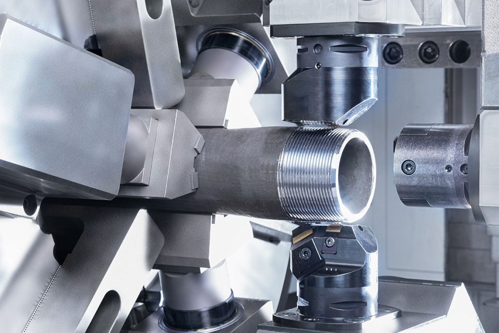

Detailaufnahme des Arbeitsraums der USC 21 Maschine mit zwei Werkzeugrevolvern, die simultan Rohre bearbeiten.
Der Arbeitsraum der USC 21 ermöglicht parallele Bearbeitungsschritte für minimale Zykluszeiten.
