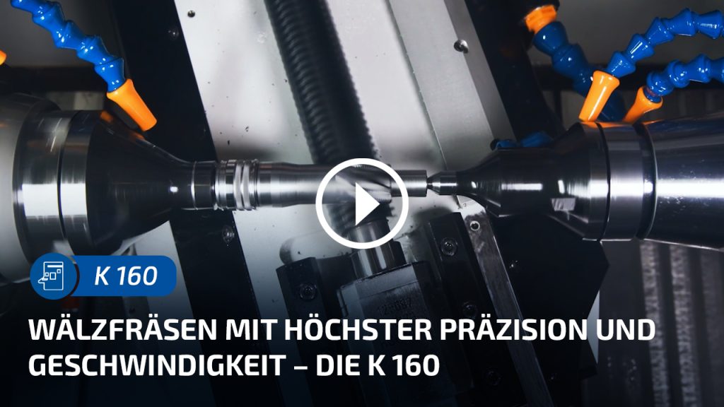

Sehen Sie in diesem Video: Industrielle Wälzfräsbearbeitung einer Außenverzahnung mit Kühlmittelzufuhr in einer EMAG K 160 CNC-Verzahnungsmaschine.

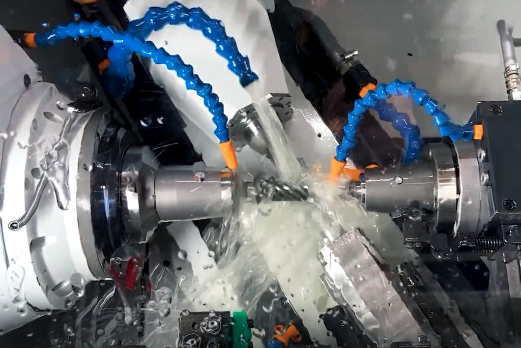

Detailansicht eines Schälwälzfräsprozesses (Skiving) bei der Bearbeitung eines Lenkritzels in einer K 160 von EMAG
Schälwälzfräsprozess (Skiving) eines Lenkritzels in einer EMAG K 160 CNC-Verzahnungsmaschine.

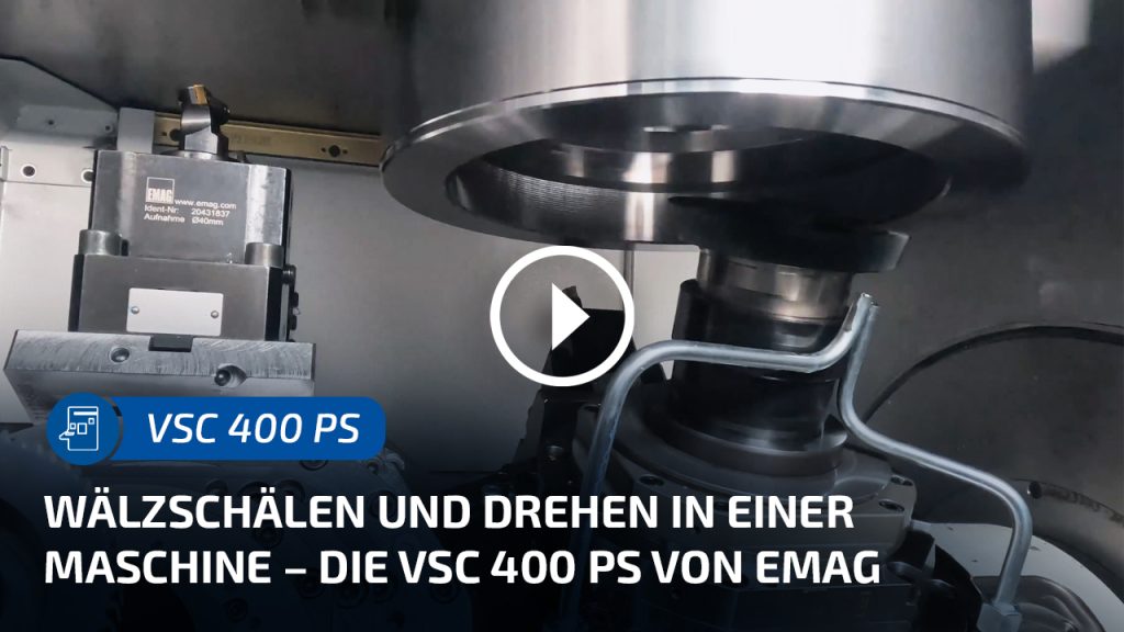

Sehen Sie in diesem Video: einen Power-Skiving-Prozess (Wälzschälen) im Arbeitsraum einer EMAG VSC 400 PS. Die Maschine ist auf präzise Verzahnungsbearbeitung von Innen- und Außenverzahnungen spezialisiert.

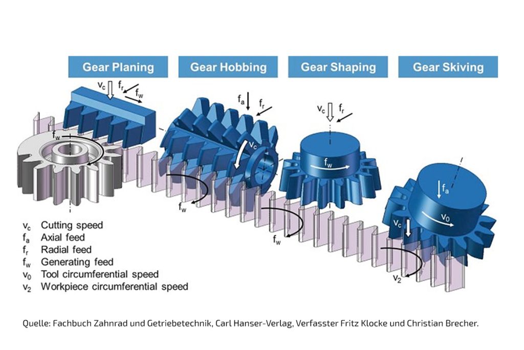

Schematische Darstellung von vier Zahnradbearbeitungsverfahren: Wälzhobeln, Wälzfräsen, Wälzstoßen und Wälzschälen mit entsprechenden Vorschub- und Geschwindigkeitsparametern.
Vier Verfahren zur Zahnradbearbeitung im Vergleich: Wälzhobeln, Wälzfräsen, Wälzstoßen und Wälzschälen. Die schematische Darstellung veranschaulicht Werkzeug, Werkstück und relevante Parameter wie Schnittgeschwindigkeit (vc) und Vorschubgeschwindigkeiten (fa, fr, fw).
