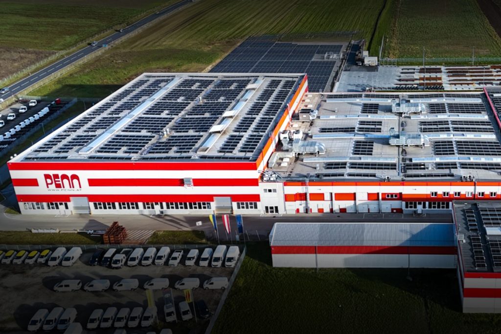

Luftaufnahme des PENN GmbH Industriekomplexes in Stratzdorf mit mehreren modernen Produktionsgebäuden und rot-weißen Fassadenelementen, umgeben von Parkplätzen und landwirtschaftlichen Flächen.
PENN GmbH, Standort Stratzdorf, der bis 2028 alle österreichischen Produktionsstandorte beherbergen wird. Im Rahmen seiner strategischen Expansion plant das Unternehmen, seine drei österreichischen Standorte hier zusammenzuführen, was einen bedeutenden Rationalisierungsschub und Effizienzsteigerung mit sich bringen wird.

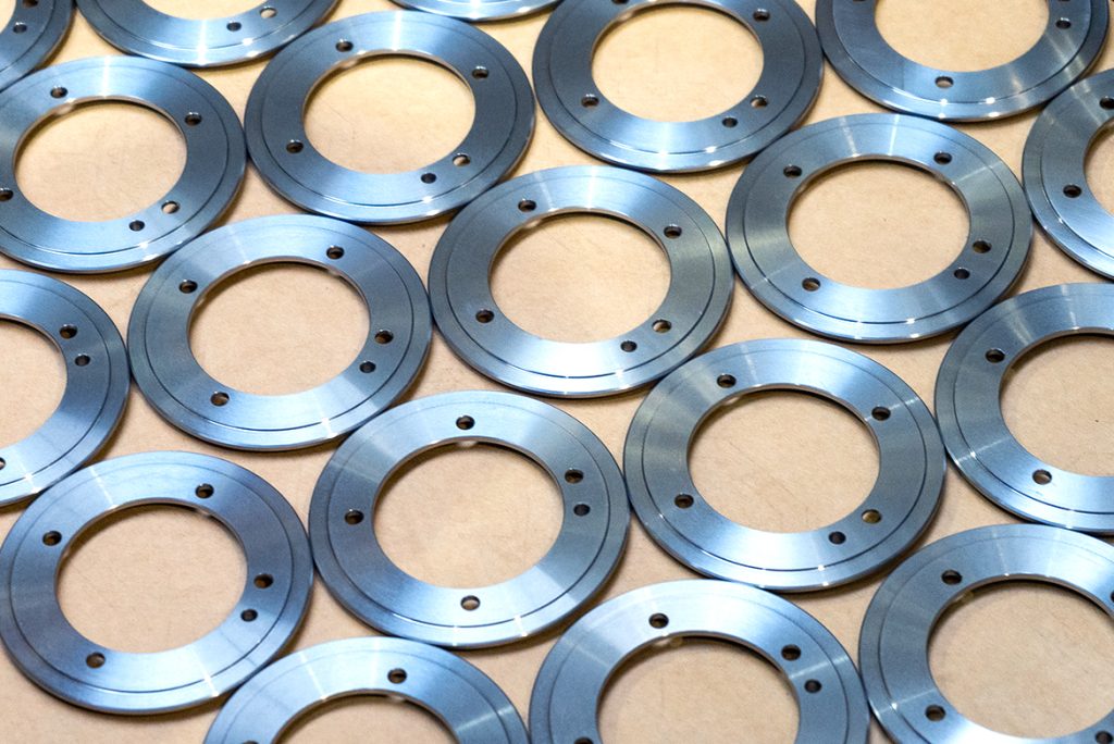

Reihen von gleichmäßig angeordneten, präzise bearbeiteten, ringförmigen Metallteilen auf heller Unterlage, fertig für die Auslieferung an die Automobilindustrie.
Fertige rotationssymmetrische Schmiedeteile für die Automobilindustrie nach der Bearbeitung auf den EMAG Maschinen – bereit zur Auslieferung. Diese hochpräzisen Komponenten durchlaufen bei der PENN GmbH die gesamte Prozesskette vom Schmieden bis zur Feinbearbeitung.

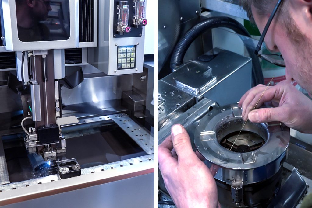

Der Werkzeugbau ist eine unserer Kernkompetenzen. Wir stellen nahezu alle Komponenten unserer Werkzeuge selbst her – von Schmiedewerkzeugen über Stanz- und Biegewerkzeuge bis hin zu Spannvorrichtungen für unsere Zerspanungsmaschinen.  Ein entscheidender Vorteil ist, dass wir durch den eigenen Werkzeugbau sehr kurze Reaktionszeiten gewährleisten können. Wenn wir neue Produkte starten oder Probleme in der Fertigung auftreten, können wir schnell reagieren und Anpassungen vornehmen. Wir bilden auch unsere Fachkräfte selbst aus – Zerspanungstechniker, Werkzeugbautechniker, Maschinenbautechniker und Mechatroniker. Die Auszubildenden lernen die Mentalität des Unternehmens kennen und sind später oft in Führungs- und Leitungspositionen tätig. Das ist eines unserer Erfolgsgeheimnisse.
Zweiteilige Bildkomposition aus dem Werkzeugbau der PENN GmbH: Links ein Mitarbeiter an einer CNC-Maschine, rechts ein Techniker bei der Feinbearbeitung eines präzisen ringförmigen Werkzeugs
Der hauseigene Werkzeugbau ergänzt perfekt die Produktionskette von der Schmiedeteilherstellung über die Präzisionsbearbeitung bis zur Endmontage und unterstreicht die umfassende Technologiekompetenz des österreichischen Unternehmens im internationalen Wettbewerb.

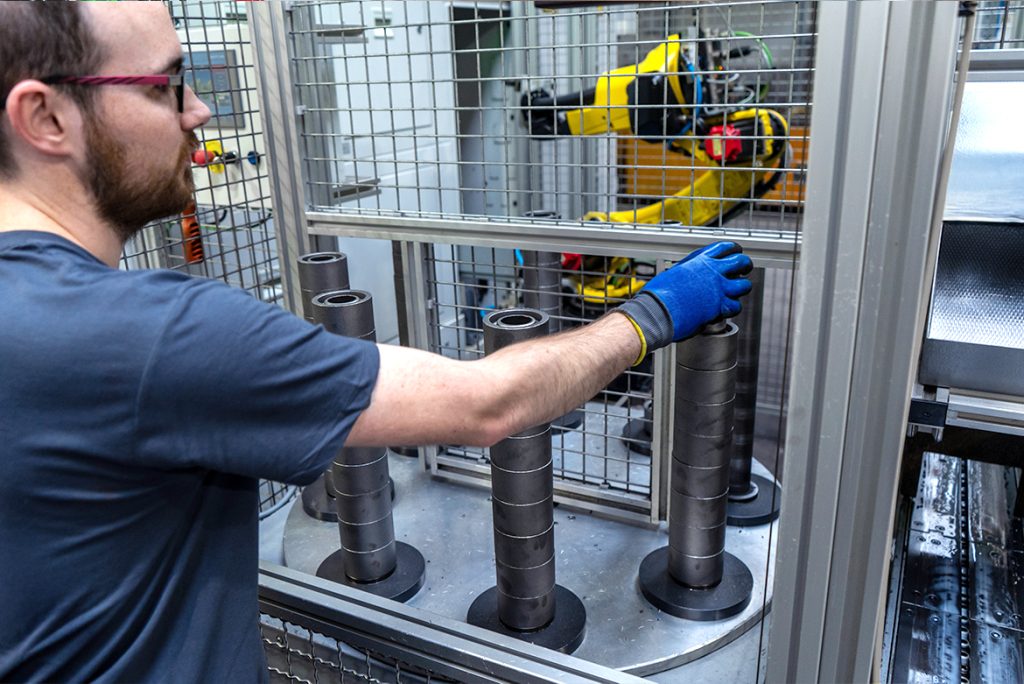

Automatisierung ist für uns von entscheidender Bedeutung. Deutschland und Österreich sind in Bezug auf Lohnkosten und insbesondere Lohnnebenkosten sehr ähnlich. Um im internationalen Wettbewerb bestehen zu können, besonders gegenüber Niedriglohnländern, müssen wir kluge Automatisierungslösungen implementieren. Wir werden stets am Preis gemessen, und in Europa gibt es Länder mit nur 30 Prozent der Lohnkosten von Österreich oder Deutschland. Diese Differenz müssen wir durch intelligente Automation und hohe Anlagenverfügbarkeit ausgleichen.
Facharbeiter bedient Werkstücke an einer automatisierten EMAG VL 2-Fertigungszelle mit Robotertechnik hinter Sicherheitsgittern.
Automatisiertes EMAG Fertigungssystem: Die konsequente Automatisierung ermöglicht PENN, auch im Hochlohnland Österreich wettbewerbsfähig zu produzieren. Während die hochentwickelten Fertigungssysteme den Großteil der Bearbeitungsprozesse autonom durchführen, konzentrieren sich die Fachkräfte auf die Qualitätssicherung und Prozessüberwachung.

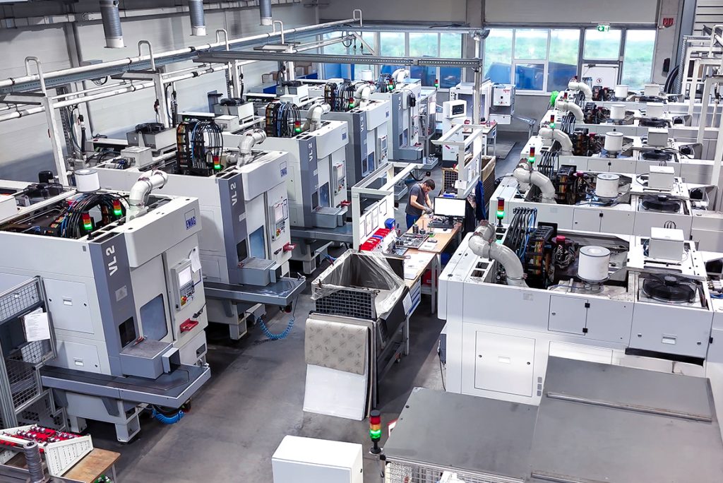

Die ersten Kontakte zu EMAG wurden 2010 geknüpft, die ersten Maschinen dann 2011 angeschafft. Dies waren zwei verkettete VL 5i-Anlagen, auf denen wir rotationssymmetrische Schmiedeteile für die Automobilindustrie in Großserie produzierten. 2014 folgten dann die ersten VL 2-Maschinen für Zahnradrohlinge, ebenfalls für die Automobilindustrie. Mittlerweile betreiben wir über 30 VL 2-Maschinen. Zwischenzeitlich haben wir auch VL 2 DUO line-Maschinen mit TrackMotion-System und VL 3 DUO-Maschinen angeschafft. Diese Anlagen ermöglichen uns die komplette OP 10/OP 20-Bearbeitung, also die Bearbeitung der ersten und zweiten Seite vollautomatisiert. Die Maschinen verfügen durchgängig auch über Frässpindeln und angetriebene Werkzeuge, um alle notwendigen Bearbeitungsschritte durchzuführen und fertige Teile zu produzieren, die keinen weiteren Arbeitsgang benötigen.
Vogelperspektive einer großen Produktionshalle mit zahlreichen weißen EMAG Drehmaschinen in Reihen, die die umfangreiche Fertigungskapazität der PENN GmbH mit insgesamt 43 Spindeln demonstriert.
Blick in die Produktionshalle mit verschiedenen EMAG Drehmaschinen, die insgesamt 43 Spindeln in den Ausführungen VL 2, VL 3 und VL 5 umfassen. Dieser beeindruckende Maschinenpark bildet das technologische Rückgrat der PENN GmbH und ist das Ergebnis einer über ein Jahrzehnt währenden Zusammenarbeit mit EMAG, die 2010 begann. Durch ihre vertikale Bauweise ermöglichen die Maschinen eine besonders kompakte Aufstellfläche bei maximaler Produktivität.
