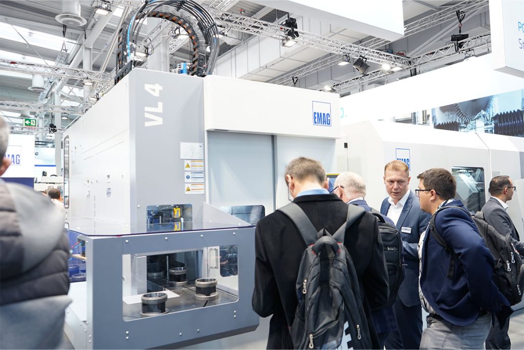

EMAG VL 4-Drehmaschine mit PICEA-Spannsystem auf der Messe EMO 2025 – vorgestellt zur Bearbeitung dünnwandiger Ringe
Fachbesucher informieren sich auf der Messe EMO 2025 über die EMAG VL 4-Drehmaschine mit integriertem STERMAN PICEA-Spannsystem zur präzisen Bearbeitung dünnwandiger Werkstücke.

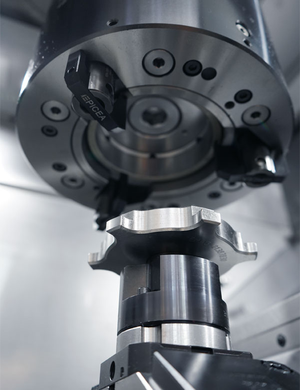

PICEA-Spannsystem in der VL 4-Drehmaschine bei der präzisen Werkstückspannung.
Das PICEA-Spannsystem auf der EMAG VL 4 ermöglicht präzises Spannen dünnwandiger Werkstücke durch mechatronische Zentrierung und hydraulische Planspannung.
  • Elektrische Zentrierung: Drei Piezoelemente messen und korrigieren die Position des Werkstücks in X- und Y-Richtung. Sie erkennen minimale Abweichungen der Bauteilform (z.B. Ellipsen) und verschieben das Werkstück präzise in die optimale Mittenlage.
  • Hydraulische Planspannung: Nach der Zentrierung erfolgt die sichere Fixierung des Werkstücks über drei hydraulische Planspannfinger. Diese gewährleisten Prozesssicherheit auch im Falle eines Notausfalls.
Durch die Kombination beider Technologien entsteht ein Spannsystem, das Mikrometer-genaue Korrekturen ermöglicht. Die Piezoelemente regeln sowohl Kraft als auch Weg, wodurch die Spannung exakt an die reale Werkstückgeometrie angepasst wird.

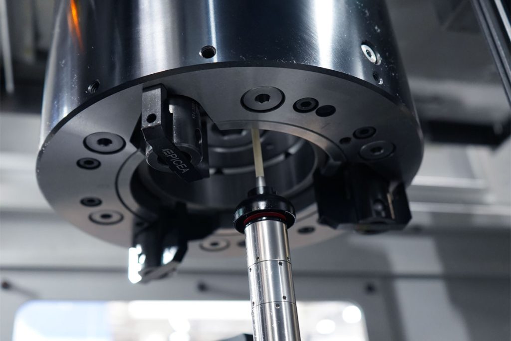

Endmessung in der VL 4-Drehmaschine zur Kontrolle der Rundheit des Werkstücks
In der EMAG VL 4 wird das bearbeitete Werkstück abschließend vermessen, um die erzielte Rundheit zu prüfen.
Messergebnisse aus der Praxis
Das Spannsystem wurde über mehrere Monate in der Serienfertigung getestet – unter anderem bei der Firma KOEPFER, wo Bauteile zuvor mit klassischen mechanischen Spannsystemen bearbeitet wurden.
Während dort Rundheiten von 20–30 µm erreicht wurden, lagen die Ergebnisse mit dem PICEA-Spannsystem zwischen 5 und 11 µm – eine deutliche Verbesserung, die sich unmittelbar auf die Prozesssicherheit und die Ausschussquote auswirkte.

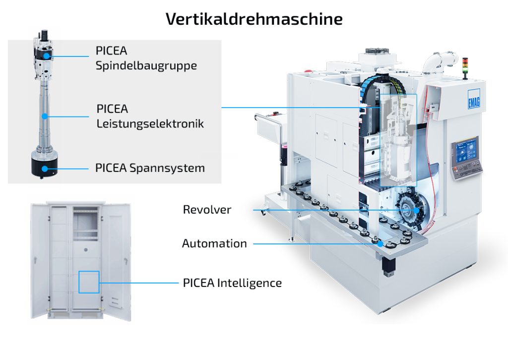

Systemübersicht der VL 4-Drehmaschine mit PICEA- Spannsystem, Elektronik und Intelligenzmodul
Darstellung des Zusammenspiels von EMAG VL 4-Drehmaschine und PICEA- Spannsystem
Intelligente Spanntechnik im Detail
Das PICEA-Spannsystem enthält einen integrierten Mikrocontroller, der die Messdaten der Piezoelemente in Echtzeit auswertet und die Korrekturbewegungen unmittelbar steuert. Jede der drei Spannpositionen wird separat geregelt – ähnlich wie die Achsregelung einer CNC-Steuerung.
Diese dezentrale Intelligenz im Spannsystem eliminiert Latenzzeiten und sorgt für eine präzise Synchronisation mit der Steuerung der VL 4-Drehmaschine.
Die Energie- und Datenübertragung erfolgt kontaktlos über einen induktiven Drehübertrager, der bis zu 3.000 U/min unterstützt. Das System bleibt somit auch bei hohen Drehzahlen voll prozessfähig.
