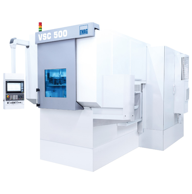

Die VSC 500 ist ein leistungsstarkes Produktionssystem für die Bearbeitung von Werkstücken bis zu einem Durchmesser von 450 mm. Sie wird speziell für die Fertigung großer Futterteile eingesetzt und bietet hohe Präzision und Effizienz.

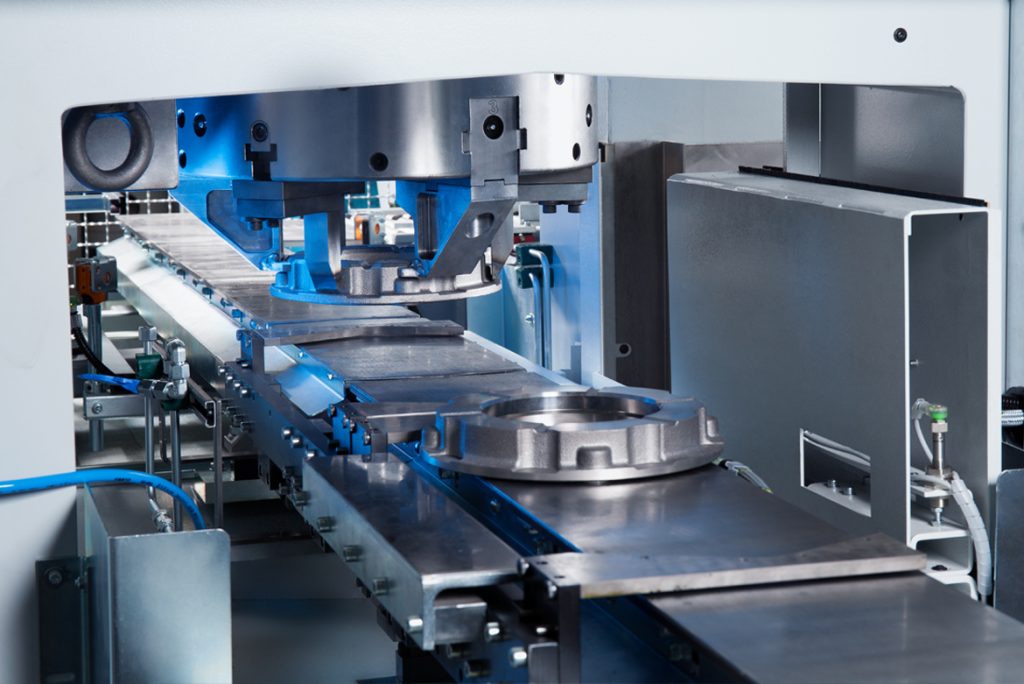

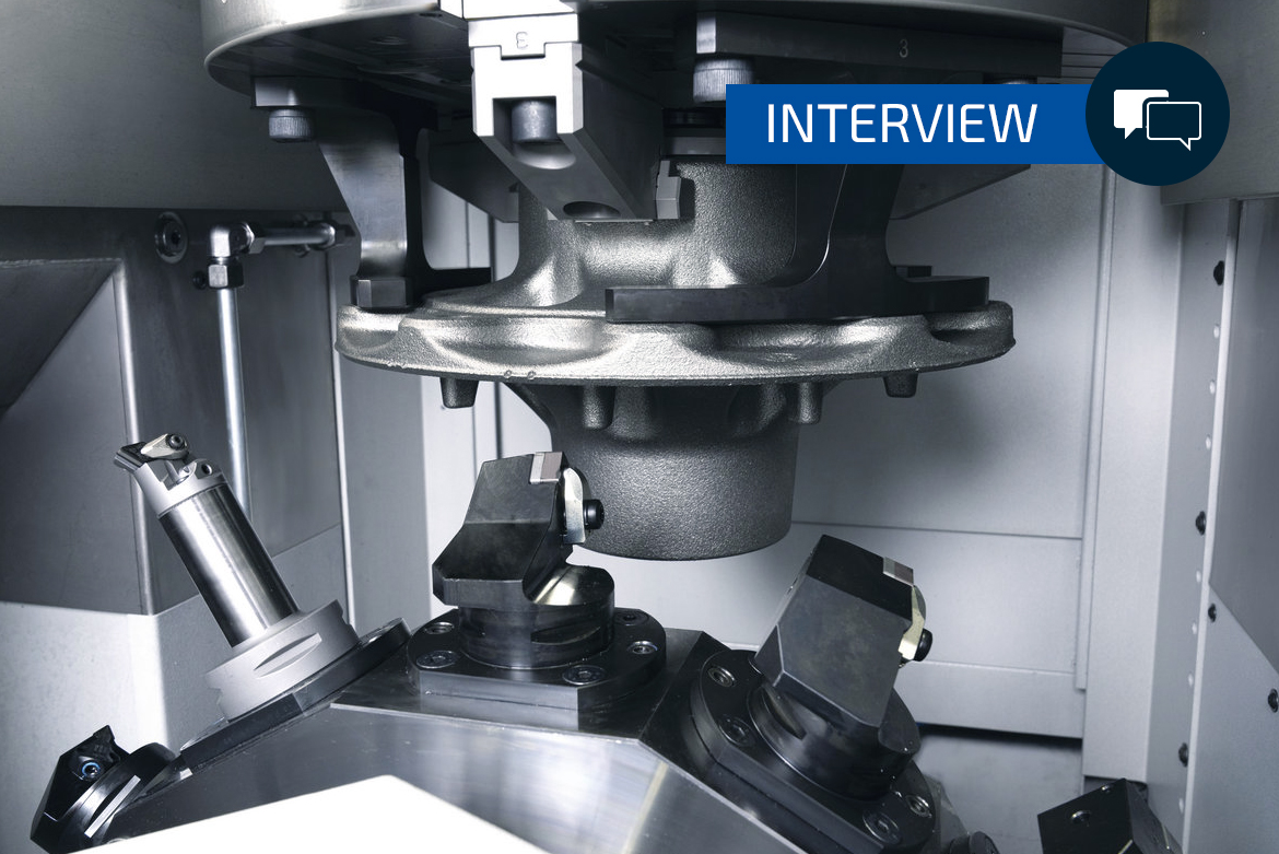

Wir überzeugen hier mit Präzision, Prozesssicherheit und Effizienz, was gerade bei großen Bauteilen nicht selbstverständlich ist – bei vielen Anwendern ist das Beladen sehr zeitaufwendig, die Lösungen beanspruchen viel Platz und die Etablierung von Ladeportalen erzeugt hohe Investitionskosten. Wir steuern hier mithilfe unserer Pick-up-Technologie entgegen, denn die Maschinen beladen sich von selbst. Anschließend lassen sich in einer Aufspannung diverse spanende Prozesse ausführen. Dafür steht ein 12-fach-Werkzeugrevolver zur Verfügung.
VSC 500 – automatisierte Bearbeitung von großen Werkstücken
VSC 500 – automatisierte Bearbeitung von großen Werkstücken. Die Teile werden an der Pick-up-Station direkt von der Spindel aufgenommen und in den Arbeitsraum transportiert.

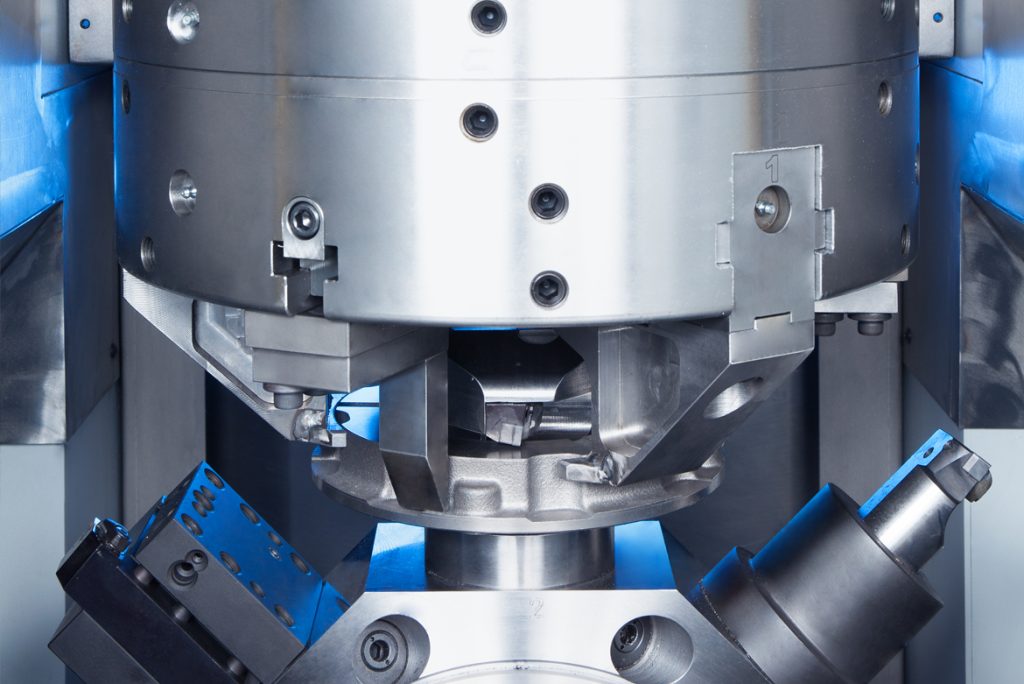

Er hat für uns eine überragende Bedeutung, was man an einer ganzen Reihe von technischen Details sehen kann. So hat unser Grundkörper aus Mineralit® eine 8-fach bessere Dämpfung als Grauguss, weshalb Werkzeugstandzeiten und Präzision ansteigen. Dazu kommt ein hydrostatisches Führungsprinzip in der Z-Achse. Dabei bewegt sich der Führungszylinder in einem Ölfilm, was zum Beispiel bei der Hartbearbeitung mehr Stabilität mit sich bringt. Ähnlich wirkungsvoll ist die symmetrische Bauform der Maschine. Sie sorgt einerseits für einen geschlossenen Kraftfluss, andererseits reduziert dies die thermischen Einflüsse.

Sehr wenig – die VSC 500 hat zum Beispiel einen Footprint von nur acht Quadratmetern. Diese Kompaktheit zeichnet auch unsere Fertigungslinien aus, denn alle VSC-Maschinen lassen sich sehr einfach verketten. Dabei bildet die Pick-up-Technologie eine ideale Basis: Sie übernimmt jeweils die „interne“ Beladung des Arbeitsraums, weshalb die Linienautomation (etwa per Portallader oder Roboter) nur die Verbindung zwischen diesen Maschinen sicherstellen muss.

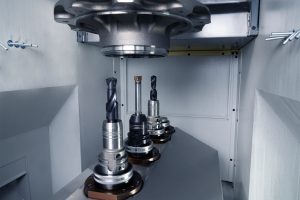

Arbeitsraum VSC 500 mit leistungsstarken Fräs- und Bohrspindeln
Der Arbeitsraum kann zudem an die jeweiligen Anforderungen angepasst werden. Hier ein Arbeitsraum mit leistungsstarken Fräs- und Bohrspindeln.
