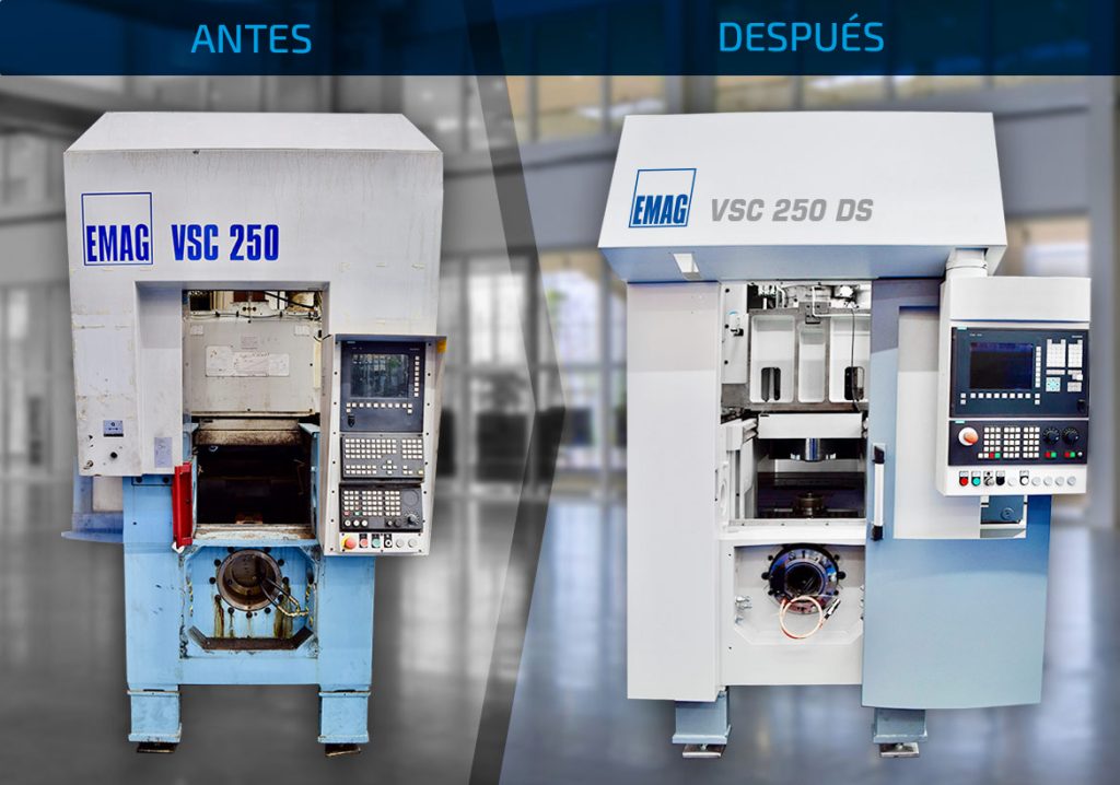

Ejemplo 1: Modernización tecnológica y automatización
Antes: El modelo VSC 250 tiene aproximadamente 20 años, está muy sucio y tecnológicamente obsoleto en cuanto a su electrónica y sistema de refrigeración. Además, las piezas mecánicas también están desgastadas. ¿Cómo se puede transformar este “veterano” en una versión ultramoderna de la VSC 250 e integrar al mismo tiempo nuevas tecnologías?
Después: El proceso se lleva a cabo de manera gradual. Primero, los expertos de EMAG desmontan toda la máquina hasta el cuerpo base. Luego, se desmonta y limpia el husillo y se sustituyen las piezas de desgaste. Lo mismo se aplica al resto de la máquina: se sustituyen las piezas desgastadas, como las guías, las unidades de alimentación y las varias mangueras, y se renuevan la carcasa y toda la pintura exterior. En el ejemplo que se muestra aquí, sin embargo, el reequipamiento es aún más exhaustivo, y la foto de la derecha muestra un paso intermedio del proceso: Aquí, el reequipamiento se ha completado en un 50% aproximadamente. Una vez completado, la máquina de torneado pasa a ser un centro de torneado y rectificado, de modo que estos procesos pueden combinarse o usarse por separado, en función de los requisitos de mecanizado. Esto significa que estará equipado con un nuevo husillo apto para tornear y rectificar, una torreta y un nuevo sistema de control de Siemens. El resultado final es el mismo que el de una máquina nueva.
Reacondicionamiento_VSC de EMAG
Dos máquinas con (casi) el mismo nombre, pero con pocas similitudes exteriores.
