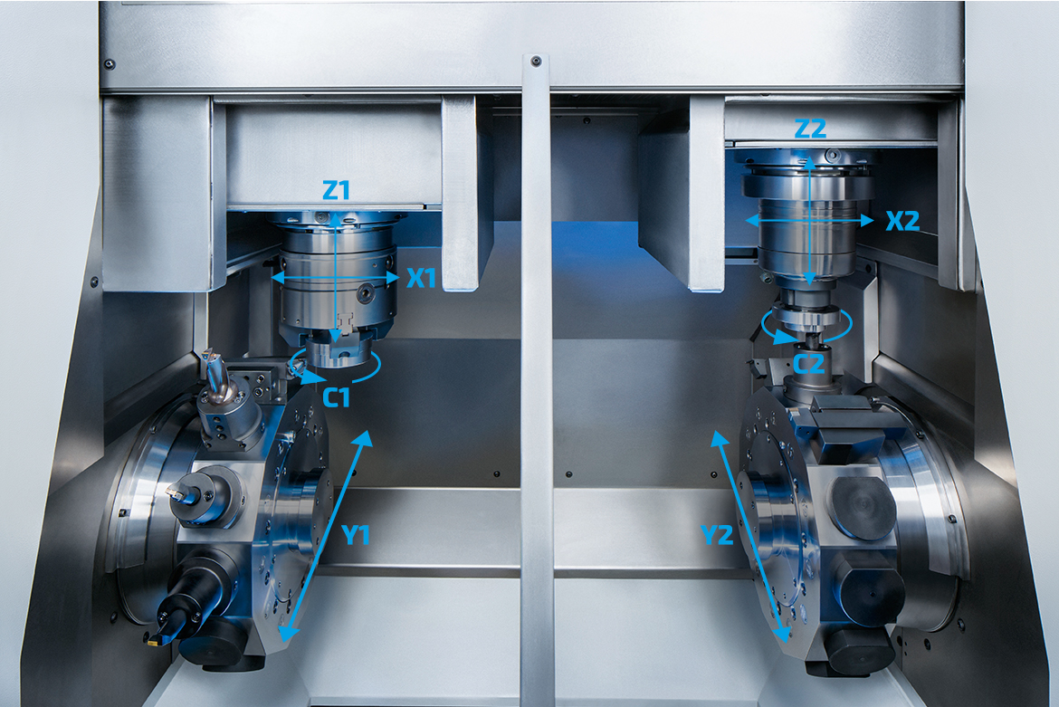

Torno de doble husillo en operación DUO o TWIN
El elemento central de la VL 3 DUO son sus dos áreas de trabajo dispuestas de forma simétrica. Cada una cuenta con su propio husillo Pick-up de 17.9 kW y 144 Nm, así como con una torreta portaherramientas de 12 posiciones. De manera opcional, se pueden incorporar herramientas motorizadas y un eje Y. Para lograr una alta capacidad de arranque de viruta, también está disponible un husillo High-Torque de 32.4 kW y 255 Nm (valores correspondientes al 40 % del ciclo de trabajo). Es posible mecanizar piezas chuck de hasta 150 mm de diámetro.
Ambas zonas de trabajo de la VL 3 DUO con husillo pick-up y torreta. Se indican los ejes X, Z, C e Y.
Disposición simétrica: cada área de trabajo cuenta con su propio husillo pick-up y una torreta.
Según la aplicación, la máquina trabaja bajo uno de dos principios:
  • Principio DUO (OP 10/OP 20): En un área de trabajo se mecaniza la primera cara de la pieza y, en la otra, la segunda. La pieza sale de la máquina completamente torneada.
  • Principio TWIN (OP 10/OP 10): Ambas áreas de trabajo fabrican la misma pieza, duplicando así la productividad.
Ambos husillos están montados sobre una bancada común de la máquina fabricada en Mineralit®. Gracias a estructuras optimizadas mediante FEM y a áreas de trabajo desacopladas de las vibraciones, la transmisión de vibraciones entre los husillos se reduce considerablemente, hasta el punto de que no afecta el proceso de mecanizado.

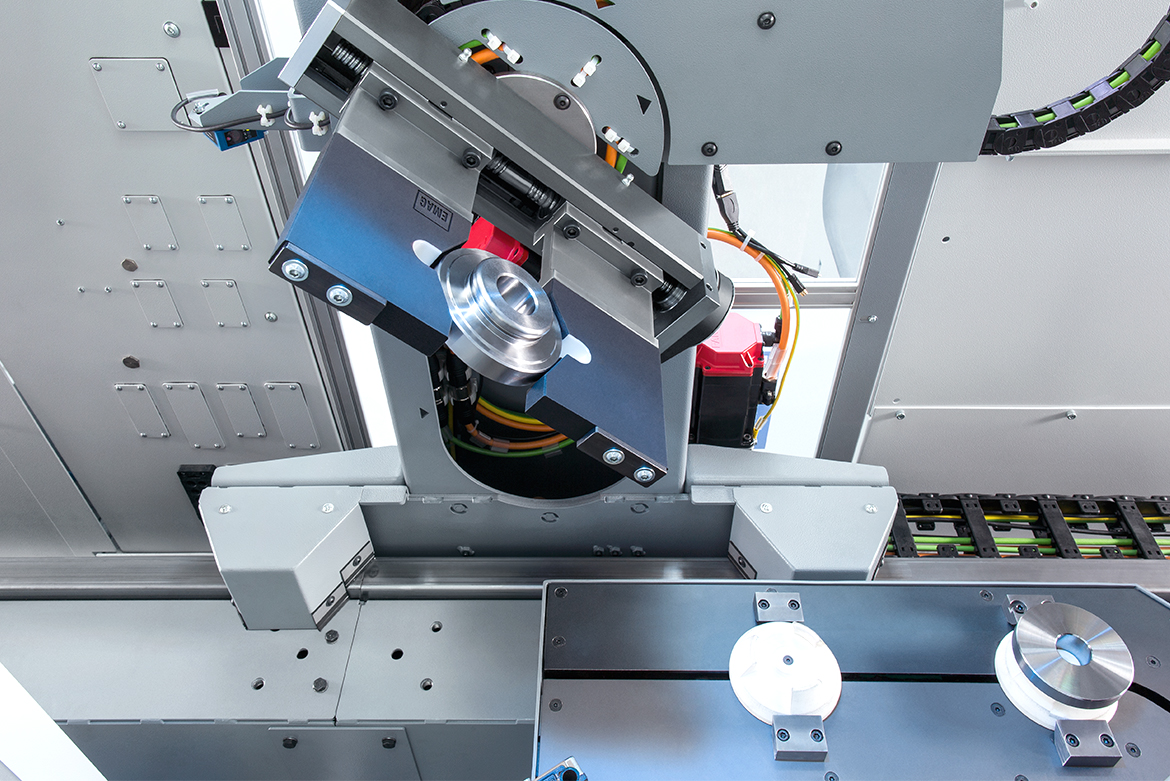

TrackMotion: transporte y volteo en un solo sistema
De manera opcional, TrackMotion, el sistema de automatización desarrollado por EMAG, se encarga del transporte de las piezas. En el pasillo de automatización situado detrás de las áreas de trabajo, se desplaza sobre un riel el TransLift, un carro elevador y volteador equipado con un efector eléctrico programable. Este sistema transporta las piezas en bruto desde el almacén de piezas hasta la máquina, voltea las piezas entre OP 10 y OP 20 y posteriormente transporta las piezas terminadas de regreso al almacén. En todo momento se transporta una sola pieza, lo que representa una ventaja para la gestión y el control de las piezas.
Pinza del TransLift del sistema de automatización TrackMotion de EMAG durante el volteo de una pieza.
El TransLift toma la pieza y la voltea para mecanizar la segunda cara.
TrackMotion no requiere un gabinete eléctrico ni un sistema de control propios. Un control de cuatro canales controla tanto los dos husillos como el TransLift y el almacén de piezas. Esto reduce los costos y simplifica la puesta en marcha. Además, gracias a la mayor productividad, disminuye el consumo de energía por pieza.

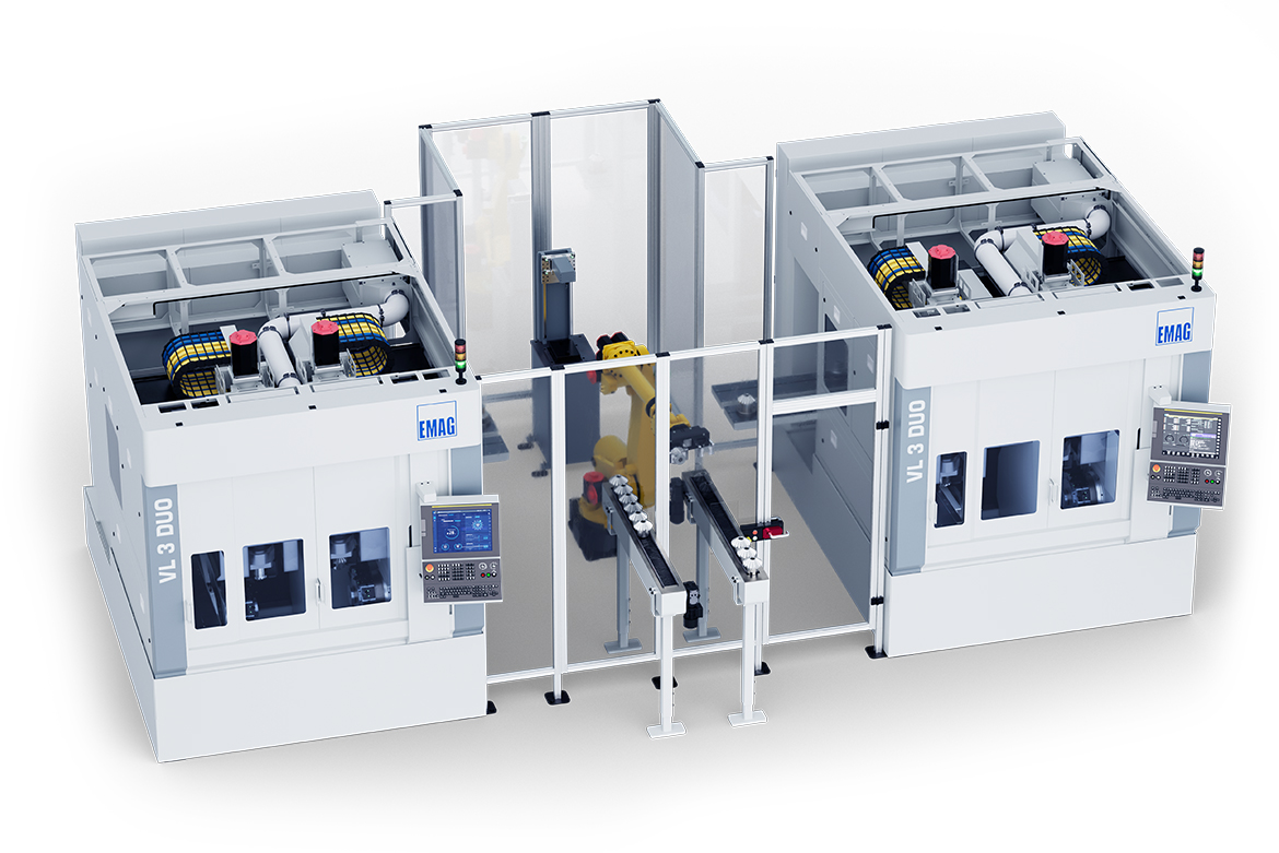

Producción en serie: operación con mínima intervención y escalable
Además, el torno de doble husillo puede ampliarse de manera flexible:
  • Celdas robotizadas con doble L-Shuttle, por ejemplo, con estación de medición y sistema de separación de piezas NOK (NIO).
  • Bin Picking: un robot equipado con una cámara 3D toma las piezas en bruto directamente del contenedor.
  • Integración con otras máquinas VL mediante TrackMotion, shuttles o sistemas de pórtico. Esto también puede realizarse posteriormente, ya que el pasillo de automatización está disponible desde el inicio.
Dos VL 3 DUO con doble L-Shuttle forman, junto con un robot, una celda de producción compacta.

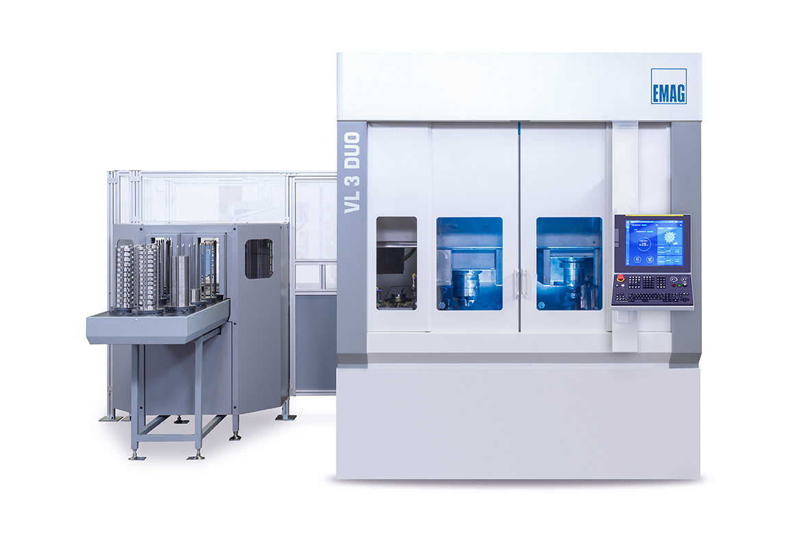

Torno de doble husillo VL 3 DUO de EMAG con almacén de piezas.
La VL 3 DUO con almacén de piezas de trabajo con capacidad para hasta 400 piezas de trabajo y TrackMotion
