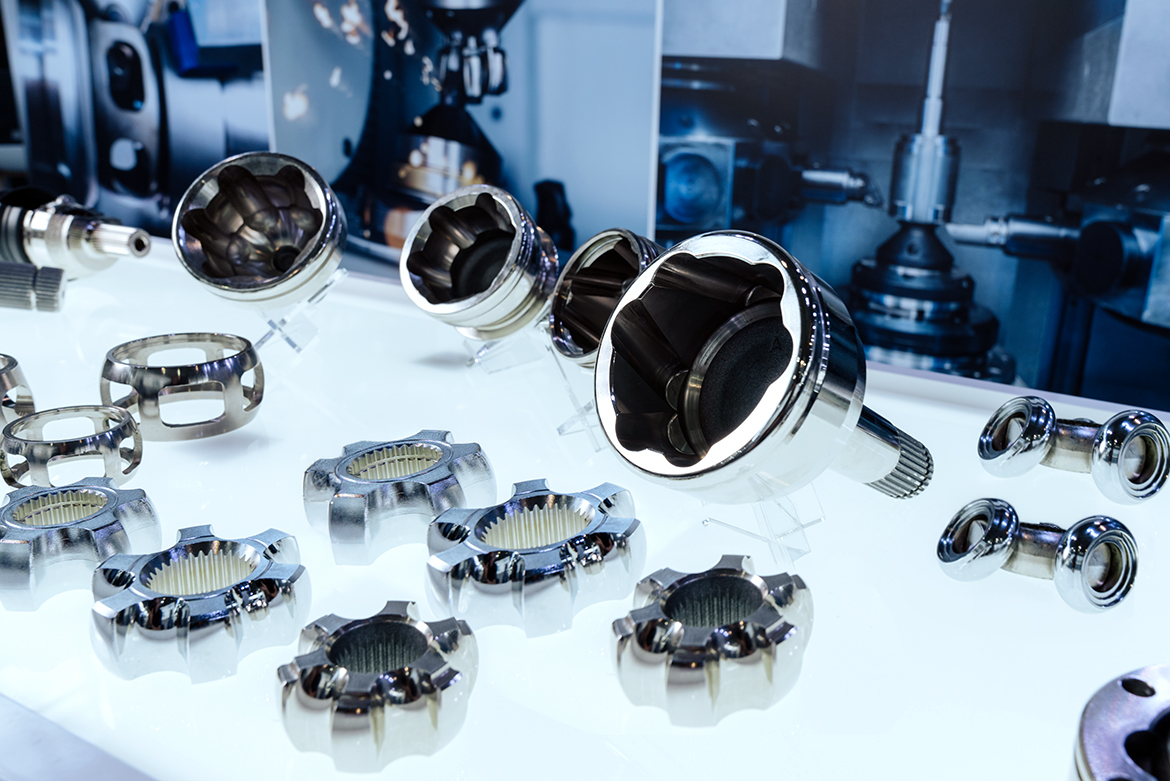

Cubos de bolas, jaulas de bolas y muñón de eje de una junta homocinética
Componentes de una junta homocinética: cubos de bolas, jaulas de bolas y muñón de eje. El mecanizado con precisión de las pistas de rodadura de las bolas es decisivo para la suavidad de marcha y la transmisión del par.

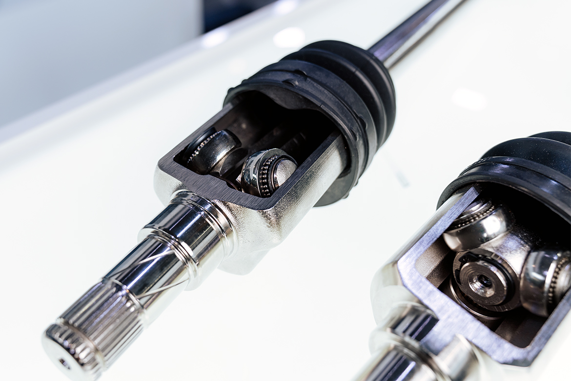

Estas nuevas condiciones dan lugar a un cambio de las articulaciones de trípode a las articulaciones de doble desplazamiento, que, por su diseño, pueden transmitir torques más elevados y ofrecen un funcionamiento más silencioso.
Modelo en corte de una junta trípode con rodillos y pistas de rodadura para la compensación de longitud en la cadena cinemática
Modelo en corte de una junta trípode con rodillos y pistas de rodadura visibles. Su diseño permite la compensación de longitud y la transmisión de par en la cadena cinemática.

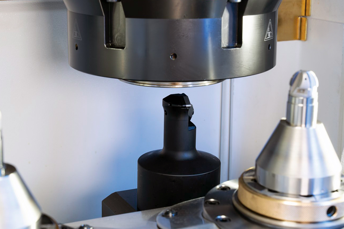

Torneado suave de la geometría interna de una caja de junta homocinética para preparar el posterior mecanizado de las pistas de rodadura de bolas.
En el torneado suave se realiza un preacabado con precisión de la geometría interna de la caja de la junta homocinética. Este paso establece las bases de posición y forma para el fresado posterior de las pistas de rodadura de bolas.

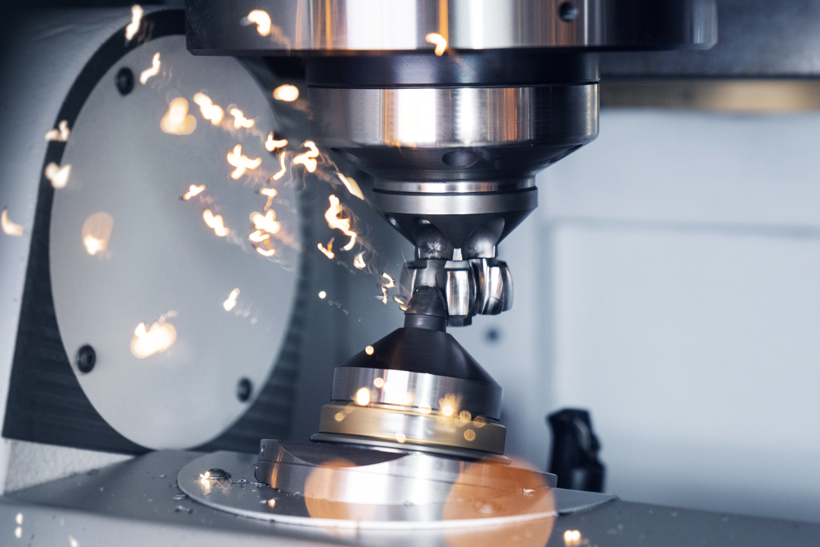

4.2 Fresado en duro de las pistas de rodadura de bolas
Después del torneado en duro se realiza el paso de maquinado decisivo para la fabricación de juntas homocinéticas: el fresado en duro de las pistas de rodadura de bolas. En este proceso final se genera la geometría funcional real, que posteriormente permite la transmisión de fuerza entre el árbol de transmisión y el eje, con capacidad simultánea de compensación angular y longitudinal. Los requisitos para este paso del proceso son extraordinariamente altos, ya que incluso desviaciones mínimas en la fidelidad de forma o en la calidad superficial pueden afectar el funcionamiento de toda la junta.
El mecanizado en duro de aceros templados con durezas superficiales de 58 a 62 HRC constituye una de las tareas de mecanizado más exigentes. La estructura templada se caracteriza por una resistencia mecánica y una resistencia al desgaste extremadamente elevadas, propiedades que, si bien son deseables para el funcionamiento posterior, dificultan considerablemente el mecanizado.
En el fresado en duro, por lo general se eliminan espesores muy reducidos, normalmente de hasta 0,2 mm. Por ello, las fuerzas de corte son considerablemente inferiores a las del mecanizado suave, en el que a menudo hay que eliminar espesores de varios milímetros. No obstante, la vida útil de la herramienta es limitada, ya que incluso los materiales de corte altamente resistentes al desgaste, como el nitruro de boro cúbico (CBN) o los materiales cerámicos, están sujetos a un desgaste continúo debido a las elevadas tensiones mecánicas y térmicas. La carga térmica del filo puede alcanzar temperaturas superiores a los 800 °C, lo que provoca además desgaste químico.
La estructura de la zona periférica de los componentes cementados plantea retos especiales. La dureza disminuye de forma continua desde el máximo en la superficie hacia el núcleo más blando. Este gradiente de dureza implica que la herramienta atraviesa zonas de diferente dureza durante un solo corte, lo que da lugar a fuerzas de corte variables. Además, los restos de austenita en la zona periférica pueden provocar propiedades de mecanizado inesperadas.

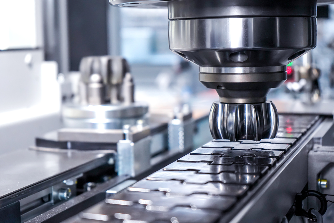

Fresado en duro de las pistas de rodadura de bolas con posicionamiento preciso del eje B y husillo estable.
En el fresado en duro se generan las pistas de rodadura de bolas finales con alta precisión. El husillo estable y el posicionamiento del eje B garantizan una exactitud de forma y posición constante.

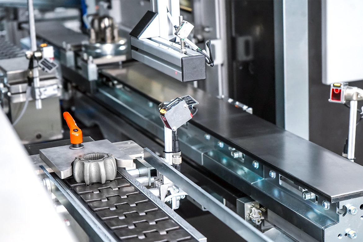

Automatización Pick-up integrada:
El núcleo de la automatización lo constituye la automatización pick-up incorporada. A diferencia de los sistemas de manipulación conectados externamente, ésta se encuentra integrada directamente en el concepto de la máquina, formando una unidad funcional con la tecnología de maquinado.
Husillo pick-up para la carga y descarga automática de piezas de trabajo en la serie VSC. Precisión y confiabilidad en el proceso.
El husillo pick-up de la serie VSC se encarga de la carga y descarga automática de piezas de trabajo. La precisión en el posicionamiento y la estabilidad en la manipulación garantizan un flujo confiable de piezas de trabajo.
La máquina cuenta con bandas transportadoras en ambos lados. La banda del lado de entrada se encarga de la alimentación de piezas en bruto y está diseñada como tramo de almacenamiento intermedio. Dependiendo de la longitud de la banda, típicamente pueden almacenarse en búfer entre 20 y 50 piezas en bruto, logrando así un desacoplamiento efectivo de los procesos anteriores y posteriores.
Alimentación automatizada de piezas con sensores y separación individual para el almacenamiento de piezas seguro en el proceso.
Alimentación automatizada de piezas de trabajo para componentes de junta homocinética. Los sensores, la separación y la precisión en el guiado garantizan un flujo de material seguro en la fabricación.

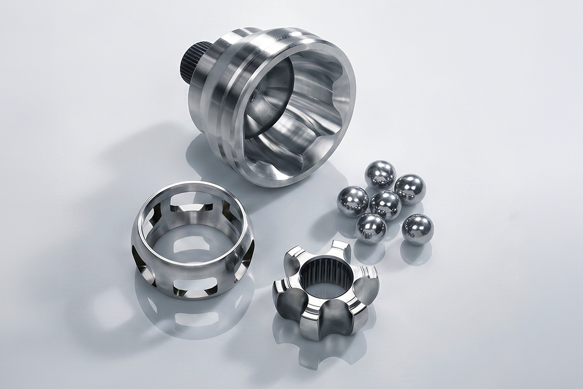

Caja de la junta homocinética, jaula de bolas, cubo de bolas y bolas como componentes de una junta homocinética, mecanizados con precisión para un rendimiento máximo
Componentes principales de una junta homocinética: caja de la junta homocinética, jaula de bolas, cubo de bolas y bolas

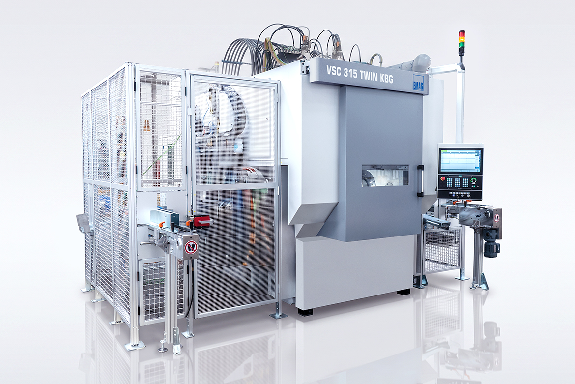

VSC 315 TWIN KBG: Solución de producción de dos husillos para pistas de rodadura de bolas rectas
La VSC 315 TWIN KBG está diseñada para el mecanizado en duro de pistas de rodadura de bolas rectas en cajas de junta homocinética, muñones de eje, cubos de bolas, cubos de junta y anillos de junta. Mediante al mecanizado simultáneo de dos piezas de trabajo en un espacio de trabajo, aumenta considerablemente la productividad manteniéndose compacta en requerimiento de espacio.
Estructura de la máquina:
La máquina opera con dos carros pórtico desplazables de manera independiente. Cada carro y cada husillo dispone de accionamientos propios en los ejes X y Z. Sistemas de medición independientes con reglas lineales en todos los ejes garantizan un maquinado de alta precisión. Gracias a este diseño, dos piezas de trabajo pueden maquinarse simultáneamente con alta repetibilidad.
Características constructivas:
Entre los aspectos técnicos destacados se encuentran husillos de motor con velocidades de hasta 8,500 min⁻¹ y 15 kW de potencia al 100% ED. Las carcasas de husillo enfriadas por líquido, los rodamientos híbridos de cerámica de alta precisión y la estructura termosimétrica favorecen una precisión de maquinado constante incluso durante largos períodos de operación. El cuerpo base de la máquina fabricado en Mineralit® mejora considerablemente el comportamiento de amortiguación, contribuyendo así a procesos estables y calidad de maquinado uniforme.
Automatización y posibilidades de corrección:
La VSC 315 TWIN KBG se carga automáticamente mediante la automatización pick-up y puede integrarse fácilmente en sistemas de fabricación a través de bandas de alimentación y evacuación. Dado que ambos husillos y carros son independientes, las correcciones de diámetro y longitud pueden realizarse de manera individual por husillo. Esto incrementa la seguridad del proceso y facilita la adaptación a cada pieza de trabajo.
Más información>>
Vista de la VSC 315 TWIN KBG con automatización integrada. Máquina de doble husillo para la producción en serie.
La VSC 315 TWIN KBG es una máquina de producción de dos husillos para el mecanizado de pistas de rodadura de bolas.
