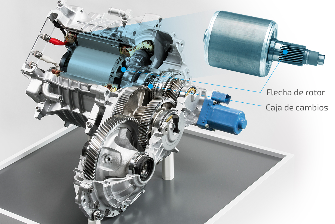

Motor eléctrico en perspectiva general – Ejemplo VW ID.3
Para entender el papel de la flecha de rotor, vale la pena echar un vistazo a la estructura típica de un sistema de transmisión eléctrica integrada, como el que se utiliza en el VW ID.3. En una construcción compacta, se combinan varios grupos funcionales:
  • Rotor: Elemento electromagnético giratorio.
  • Flecha de rotor: Elemento mecánico de soporte y transmisión; conecta el rotor con la(s) etapa(s) de la transmisión y define superficies de referencia centrales (p. ej., puntos de apoyo).
  • Estator: Componente fijo del motor eléctrico; el rotor gira dentro del estator.
  • Carcasa: Elemento estructural que aloja el motor eléctrico, los cojinetes y la transmisión; garantiza la rigidez, la disipación del calor y la estanqueidad.
  • Caja de cambios/diferencial: Relación de transmisión y distribución de la fuerza al tren de transmisión; suele estar integrado en la misma zona de la carcasa.
Posición y función de la flecha de rotor en el sistema:
La flecha de rotor se encuentra en el interior del accionamiento eléctrico. Soporta el rotor (o el paquete del rotor) y gira sobre puntos de apoyo definidos en la carcasa. En el lado de la transmisión, establece la interfaz mecánica con la siguiente etapa, ya sea mediante un engrane de acoplamiento (spline) o, según el diseño, mediante un engrane de rodadura ya integrado. De este modo, la flecha de rotor es a la vez un componente de precisión, un componente dinámico (altas velocidades del motor) y un elemento de conexión entre el motor eléctrico y la transmisión.

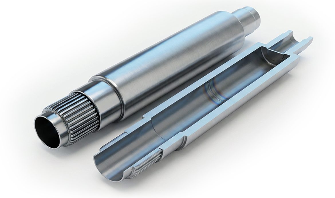

2) Flecha de rotor construidas / ensambladas (multicomponente)
En el caso de las flechas de rotor ensambladas, el componente consta de al menos dos, y a menudo tres, piezas individuales que se unen durante el proceso de fabricación para formar un eje de rotor completo. Los procedimientos habituales son:
  • Soldadura láser (alta precisión, fácil de automatizar, adecuada para la producción en serie)
  • Soldadura por fricción (proceso de unión robusto, también apto para procesos en serie)
¿Por qué un diseño multicomponente?
Los conceptos multicomponente surgen, por ejemplo, a partir de restricciones de espacio, combinaciones de materiales, integración de funciones o de la necesidad de fabricar determinados segmentos de manera más eficiente. Al mismo tiempo, aumentan los requisitos de control del proceso ya que las zonas de unión influyen en la concentricidad, la calidad de la superficie, la precisión dimensional y, potencialmente, también en el comportamiento de deformación en procesos posteriores.
Especialmente en el contexto de la electromovilidad, las flechas de rotor ensambladas sólo resultan económicamente viables cuando los procesos de unión y los procesos auxiliares (por ejemplo, limpieza, prensado o precalentamiento) están encadenados de manera estable y asegurados en términos de calidad, ya que cada operación adicional tiene un impacto directo en el tiempo de ciclo, la estabilidad del proceso y la precisión global del componente.
Flecha de rotor ensamblada con cordón de soldadura láser. Varios componentes individuales han sido unidos con alta precisión para formar una flecha funcional.
Flecha de rotor multicomponente unida mediante soldadura láser. La zona de unión es visible y muestra la transición entre los distintos componentes individuales de la flecha.

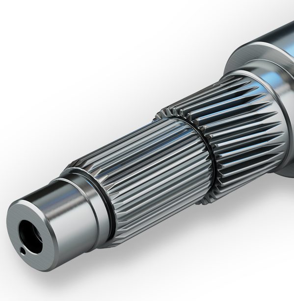

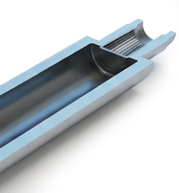

Dentado interno de una flecha de rotor en sección.
Vista detallada de una flecha de rotor con dentado interno. El dentado interno sirve como interfaz de acoplamiento positivo para la transmisión del par al engranaje.
a) Dentado interno (spline)
La flecha del rotor cuenta con un dentado interno configurado como estría de acoplamiento (spline). Esta estría transmite el par de manera por arrastre de forma a un componente complementario (por ejemplo, flecha / cubo).

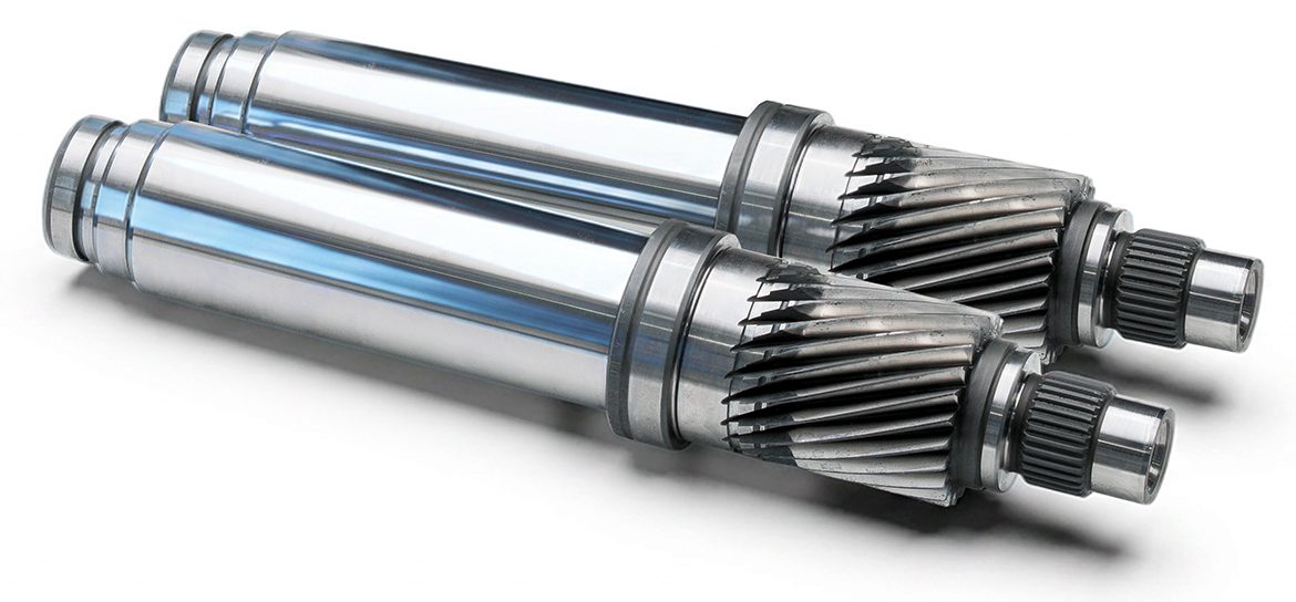

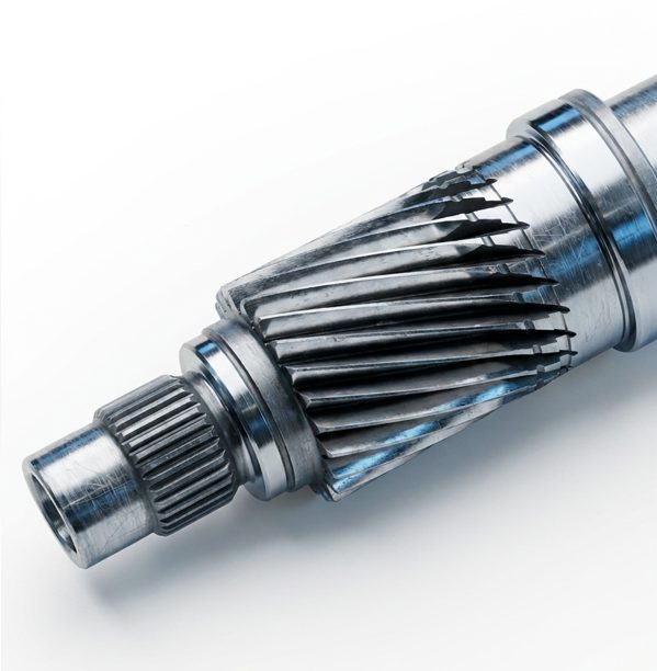

Dentado de rodadura en una flecha del rotor.
Flecha del rotor con dentado de rodadura integrado. El dentado está permanentemente engranado y transmite el par directamente dentro de la transmisión.
c) Flecha del rotor con dentado de rodadura (funciona al mismo tiempo como flecha de entrada)
En esta variante, la flecha del rotor ya lleva el engrane de rodadura, por lo que asume además la función de flecha de entrada a la transmisión.
Características:
  • Integración de funciones: menos interfaces/componentes
  • Al mismo tiempo, mayores exigencias en cuanto a la calidad del dentado, ya que el engrane no solo se acopla, sino que también está en contacto durante el funcionamiento
Especialmente sensible en cuanto a comportamiento acústico, calidad de la superficie y modificaciones de los flancos
