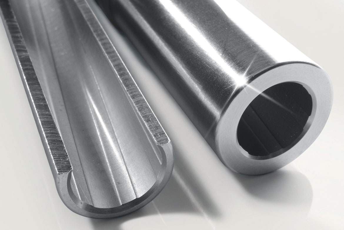

Sección transversal de un cañón de arma de fuego con estrías y campos. Se aprecia el perfil interior fabricado con alta precisión.
Sección transversal de un cañón de arma de fuego con estrías y campos moldeados con precisión. La geometría interna es decisiva para el guiado del proyectil, la estabilización por giro y la precisión dimensional.

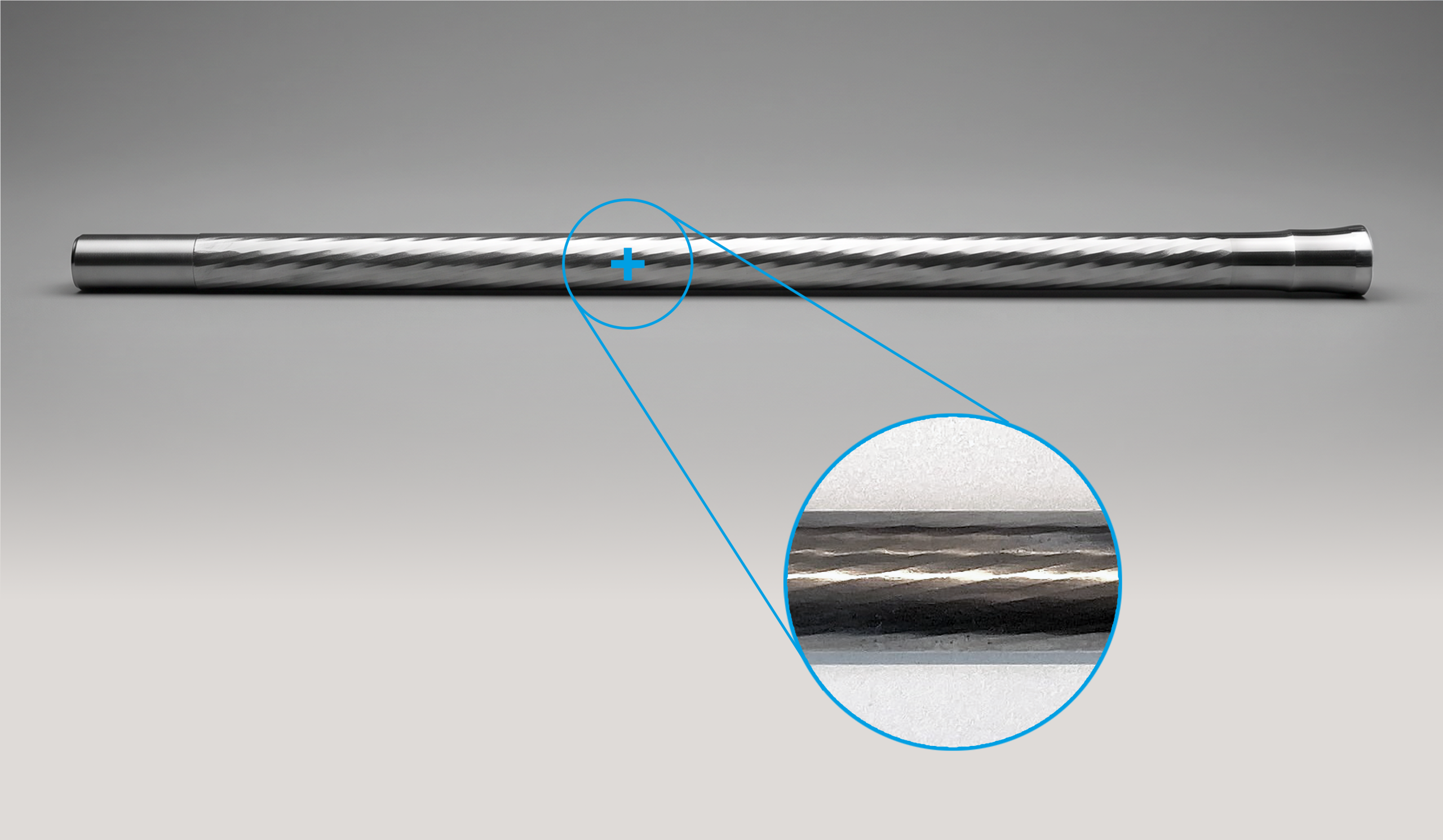

Variante de estriado 1: Forjado por martillado en frío (Cold Forging)
En este proceso, la pieza se deforma plásticamente mediante cuatro martillos dispuestos radialmente que golpean a alta frecuencia. En el interior del cañón se coloca un mandril que contiene el perfil negativo de las estrías y los campos. Como consecuencia de la deformación radial, el material adopta la forma del mandril, generando simultáneamente la geometría interior y el perfil exterior del cañón en una sola operación.
Características del proceso de forjado por martillado:
  • La pieza de trabajo se estira durante el proceso. Una pieza en bruto de unos 350 mm de longitud se «alarga» hasta alcanzar una longitud final de 550 mm o más.
  • La superficie exterior adquiere un aspecto típicamente «en espiral» con marcas visibles de conformado.
  • El material se compacta en la zona de conformado y se endurece localmente; aunque esto aumenta la resistencia, dificulta el posterior proceso de mecanizado (peor ruptura de virutas).
  • Por lo general, es necesaria una operación de enderezado posterior, ya que las fuerzas mecánicas aplicadas durante el martilleo provocan deformaciones.
  • No todos los materiales son adecuados para este método; los cañones de paredes muy delgadas o gruesas presentan mayores dificultades durante el conformado.
El martillado es un proceso consolidado y productivo con una larga tradición en la fabricación de armas. Su principal limitación radica en la tensión mecánica a la que se somete la pieza de trabajo y en la consiguiente necesidad de realizar operaciones de enderezado. En una comparación directa, el ECM Rifling destaca por sus menores costes de adquisición y su mayor flexibilidad.
Pieza en bruto forjado por martillado. La vista de detalle muestra las marcas helicoidales de deformación.
Pieza en bruto con la superficie característica obtenida tras el proceso de forjado por martillado en frío (Cold Forging). La ampliación muestra las marcas helicoidales de deformación presentes en la superficie exterior.

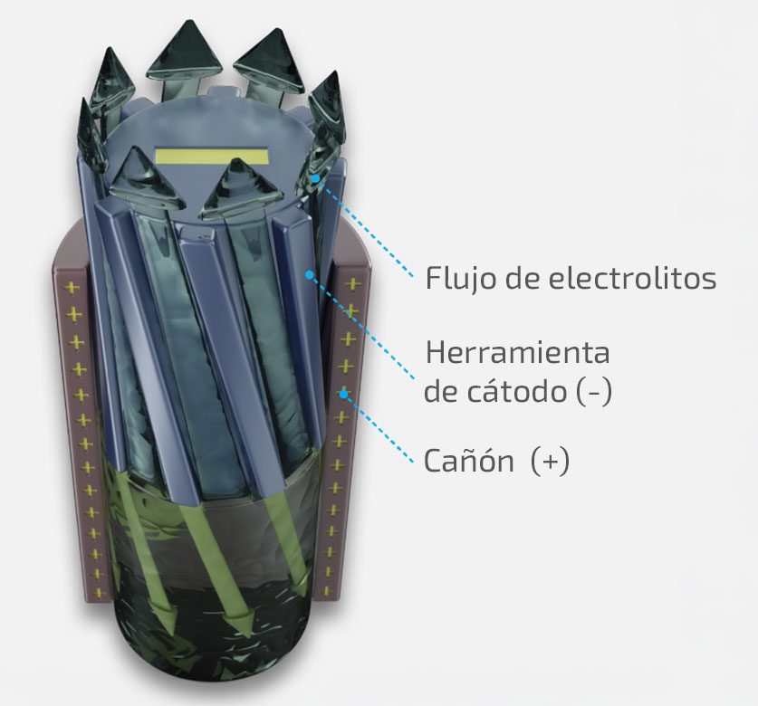

Variante de estriado 2: estriado por ECM (mecanizado electroquímico)
El mecanizado electroquímico (ECM – Electrochemical Machining) es un proceso de remoción de material sin contacto. Entre la pieza metálica (ánodo) y la herramienta, denominada cátodo, circula una corriente eléctrica pulsada a través de un electrolito conductor. De esta manera, el material se elimina de forma controlada, sin aplicar fuerzas mecánicas, sin generar calor en la pieza y con un desgaste mínimo de la herramienta.
Como consecuencia, no es necesario realizar un tratamiento térmico posterior ni operaciones de enderezado del cañón. Además, el proceso permite mecanizar prácticamente todos los metales de uso común, incluidos titanio e Inconel.
Características del estriado ECM:
  • Velocidad de avance aproximada de 85 mm/min (dependiendo del material), para alcanzar una rugosidad superficial de Ra 0,1.
  • Tolerancia de campo: aproximadamente 5 µm; tolerancia de tracción: unos 50 µm.
  • Profundidad de estriado: 0,2 mm para calibres de hasta 0,5“
  • El proceso no somete la pieza a esfuerzos mecánicos ni térmicos, por lo que no se requiere una operación posterior de enderezado.
  • Los materiales endurecidos se mecanizan a la misma velocidad que los materiales blandos.
  • Las transiciones suaves entre el campo y el estiramiento reducen las fuerzas de deformación sobre el proyectil y minimizan el desgaste del cañón
  • También es posible el mecanizado de cañones cuyo diámetro exterior ya esté terminado, ya que no es necesario realizar una operación de enderezado posterior

Diagrama del proceso ECM Rifling. La ilustración muestra la herramienta utilizada para conformar el perfil interior del cañón.
Representación esquemática del proceso de estriado por mecanizado electroquímico (ECM Rifling). La herramienta genera la geometría interior del cañón con estrías y campos sin contacto mecánico.

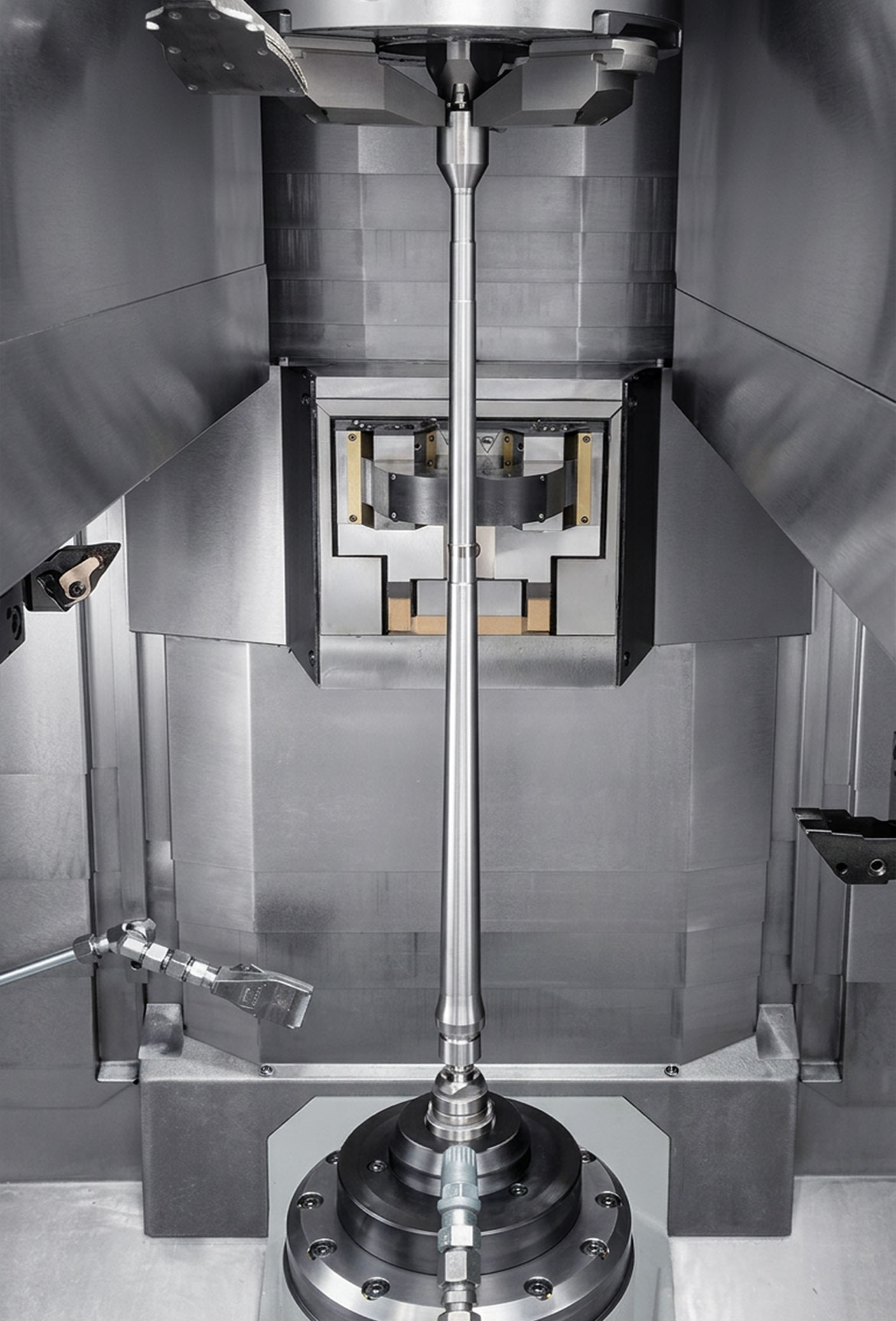

Área de trabajo de la EMAG VT 4. Un cañón de arma largo está sujeto verticalmente.
Área de trabajo de una EMAG VT 4 para el mecanizado de cañones de armas largos. El cañón de arma largo está sujeto verticalmente – entre el husillo y el contrapunto.

Cuando la relación L/D supera 14 × D, es indispensable utilizar una luneta como apoyo. Con una relación de 36 × D, una sola luneta no es suficiente; durante el proceso debe desplazarse a diferentes posiciones para proporcionar soporte al cañón en todas las zonas y minimizar las vibraciones.
Vibraciones y concentricidad: el principal desafío
La mayor dificultad en el torneado de cañones largos es evitar las vibraciones o chatter. Cualquier vibración insuficientemente amortiguada genera defectos superficiales y desviaciones dimensionales que, cuando se requiere una concentricidad inferior a 0.1 mm, pueden provocar fácilmente que la pieza quede fuera de tolerancia. En aplicaciones industriales bien optimizadas es posible alcanzar valores de concentricidad de entre 0.05 y 0.06 mm, aproximadamente el doble de la incertidumbre teórica de medición.

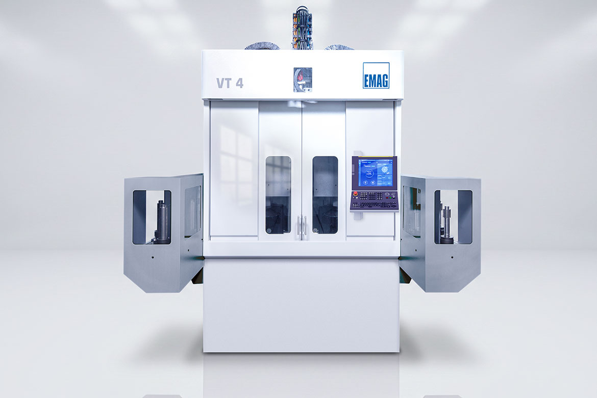

Vista frontal de la EMAG VT 4: torno vertical para piezas de trabajo largas
La EMAG VT 4 está diseñada para el mecanizado vertical de piezas de trabajo largas. El concepto de máquina es especialmente adecuado, entre otras aplicaciones, para la fabricación de cañones de armas de fuego.
La máquina adecuada: la VT 4 en su versión larga
La serie EMAG VT, en su versión larga, ha demostrado su eficacia en el torneado de cañones de armas largas. La versión estándar ofrece 870 mm de espacio entre el husillo y el contrapunto; la versión larga alcanza hasta 1130 mm.
Otros requisitos de la máquina:
  • Dos torretas portaherramientas (normalmente BMT65); la torreta izquierda puede equiparse opcionalmente con eje Y y herramientas vivas para las operaciones de fresado de la OP 70.
  • Husillo principal con potencia suficiente (p. ej., 29,3 kW)
  • Unidad central con eje desplazable para realizar barrenado profundo de hasta 380 mm.
  • Husillo inferior para barrenado con sistema de refrigeración de alta presión.
  • Luneta móvil con posicionamiento controlado electrónicamente
  • Contrapunto hidráulico, retráctil y con fuerza de presión regulable
  • Sistema de transporte estándar de tipo O para hasta 27 piezas de trabajo: la automatización estándar existente cubre las series largas sin necesidad de soluciones especiales
