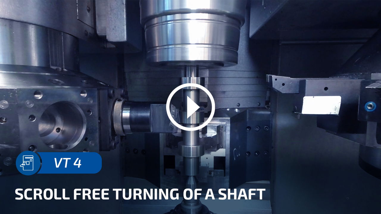

La herramienta de torneado por pelado mecaniza un eje sujeto verticalmente en el área de trabajo de la EMAG VT 4
El torneado scroll-free en la práctica: en el área de trabajo de la EMAG VT 4, la herramienta de torneado scroll-free mecaniza un eje sujeto verticalmente.

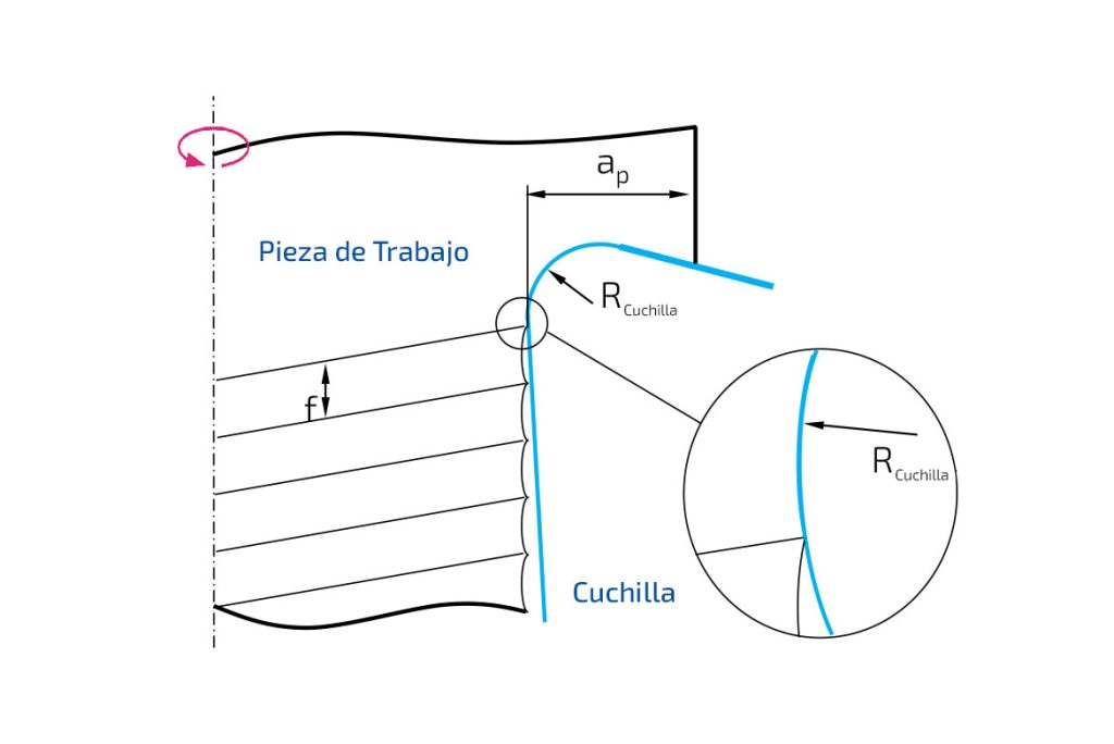

El detonante fue la espiral. En el torneado longitudinal convencional, el radio de punta de la arista de corte, la velocidad de avance y la rotación de la pieza de trabajo generan una fina estructura de ranuras helicoidales en la superficie. En un asiento de sello, esta estructura actúa como un transportador de tornillo: transporta aceite por debajo del sello radial de eje — provocando fugas en el sistema. Por este motivo, muchos planos para asientos de sello exigen explícitamente que la superficie esté libre de marcas de herramienta, generalmente combinado con valores de rugosidad superficial de Rz 1 a 4.
Durante mucho tiempo, este tipo de superficies solo podían obtenerse mediante rectificado. El objetivo del desarrollo tecnológico de EMAG fue crear una alternativa con arista de corte definida que opere directamente en el torno — sin operación de rectificado adicional y sin fluidos de corte. El resultado es el torneado libre de espiral, que lleva más de una década en uso en proyectos de producción en serie.
Formación de espiral debido al radio de corte y la velocidad de avance durante el torneado convencional.
En el torneado convencional, el radio de la arista de corte y la velocidad de avance generan una estructura de ranuras helicoidales conocida como espiral. En los asientos de sello, esta espiral canaliza el aceite por debajo del sello radial de eje.

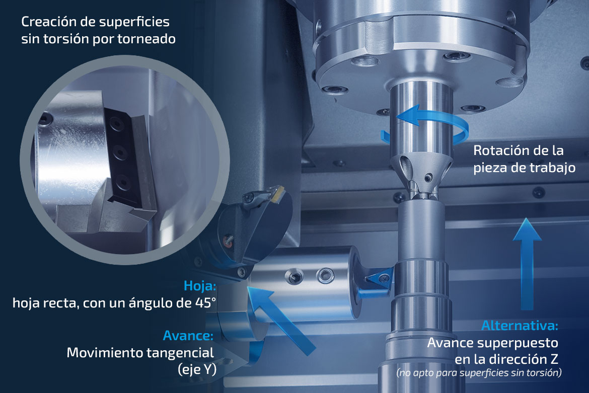

En el torneado scroll-free – también denominado en ocasiones torneado tangencial – se utiliza una arista de corte recta de hasta 50 milímetros de longitud, posicionada a un ángulo de 45 grados. La pieza de trabajo gira como es habitual en el torneado. Sin embargo, la arista de corte no se desplaza axialmente a lo largo de la pieza de trabajo, sino que barre tangencialmente a su lado; un movimiento de compensación superpuesto garantiza la forma cilíndrica precisa.
El efecto clave: el punto de contacto se desplaza continuamente a lo largo de la arista de corte. Cada punto de la arista de corte está en contacto durante solo una fracción de segundo; la viruta se desprende de la arista de corte llevándose consigo casi todo el calor del proceso. Esto permite velocidades de corte elevadas de 250 m/min y más, con maquinado completamente en seco. Para longitudes de maquinado mayores, puede superponerse también un movimiento en el eje Z; esto incrementa adicionalmente la productividad, pero la superficie generalmente ya no queda libre de espiral.
Principio de funcionamiento del torneado scroll-free: filo de corte inclinado a 45° y avance tangencial sobre la pieza en rotación.
El principio de funcionamiento: un filo de corte recto, inclinado 45°, se desplaza tangencialmente junto a la pieza en rotación. Durante el mecanizado, el punto de contacto se desplaza a lo largo del filo de corte.

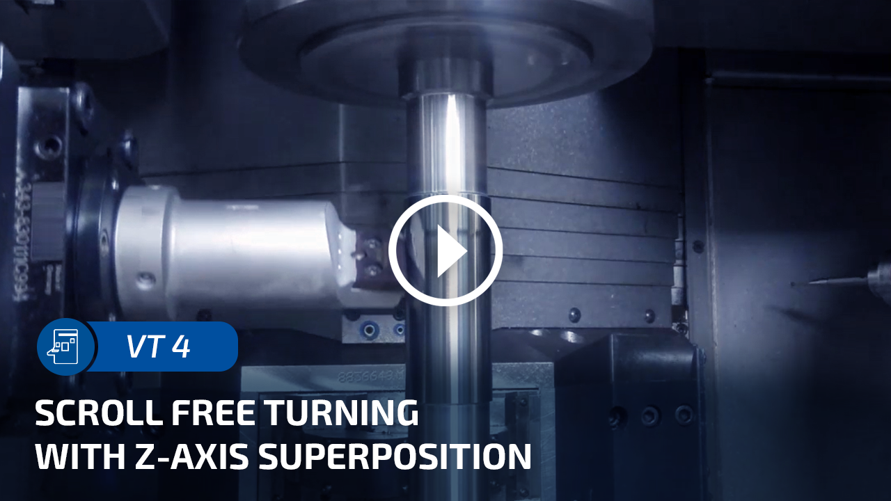

Torneado scroll-free con superposición del eje Z en un eje largo durante el mecanizado en suave.
Mecanizado suave con movimiento del eje Z superpuesto: esto permite terminar de maquinar incluso diámetros largos, como el núcleo laminado, con gran rapidez — con velocidades de avance de hasta 1.5 mm por revolución.

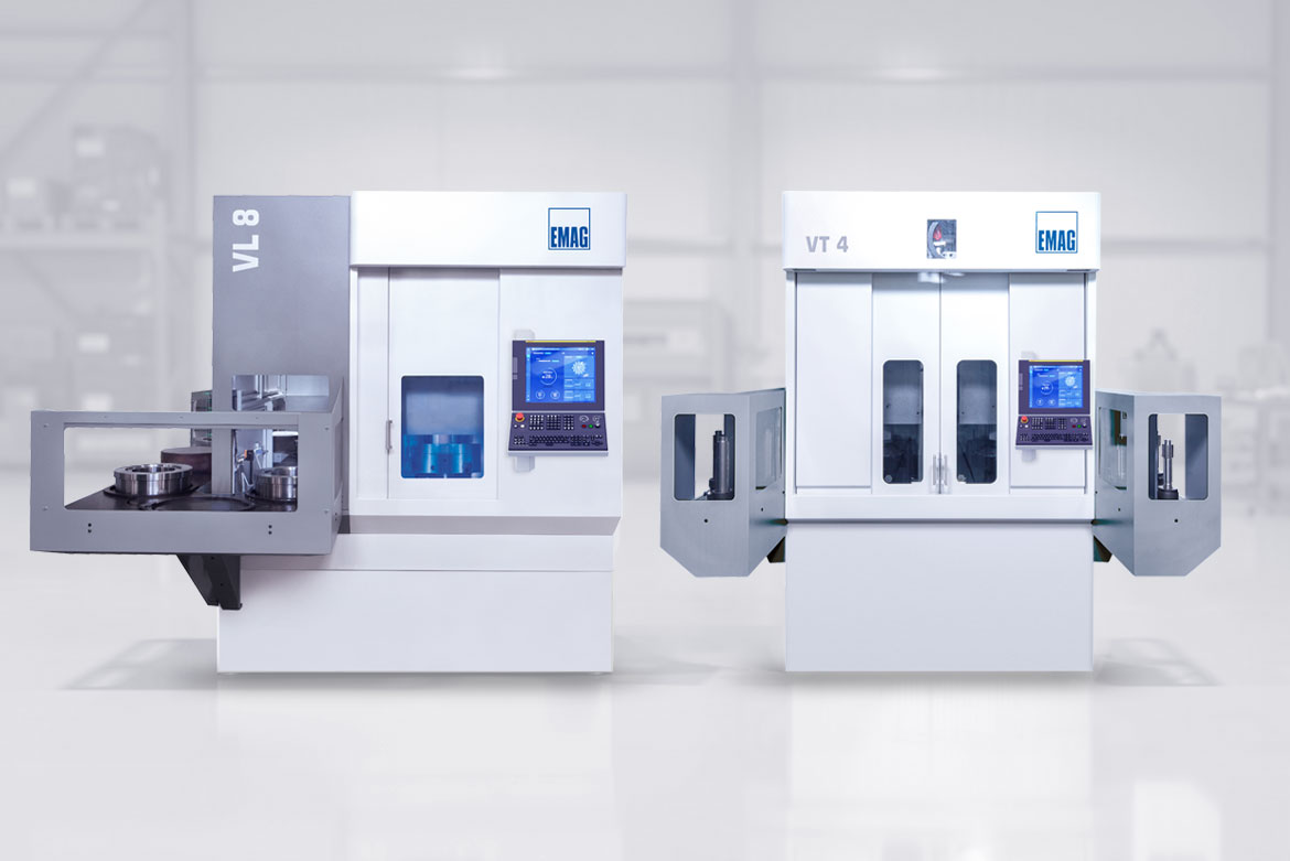

Máquinas EMAG para el torneado scroll-free: serie VT para ejes y serie VL para componentes chuck
Torneado scroll-free en producción en serie: los tornos verticales para ejes de la serie VT y – para componentes tipo bridas – de torneado vertical de la serie VL de EMAG.
5. ¿Qué máquinas y requisitos necesita este proceso?
El torneado scroll-free requiere un torno con eje Y o una torreta giratoria y, debido a las fuerzas radiales relativamente elevadas del proceso, una sujeción estable de la pieza, por ejemplo, mediante una porta pinzas o el mandril de sujeción para ejes de EMAG; cuando es necesario, el sistema se complementa con una luneta. En EMAG, este proceso se utiliza principalmente en los tornos verticales para ejes de la serie VT y, para componentes tipo bridas, también en la serie VL.
