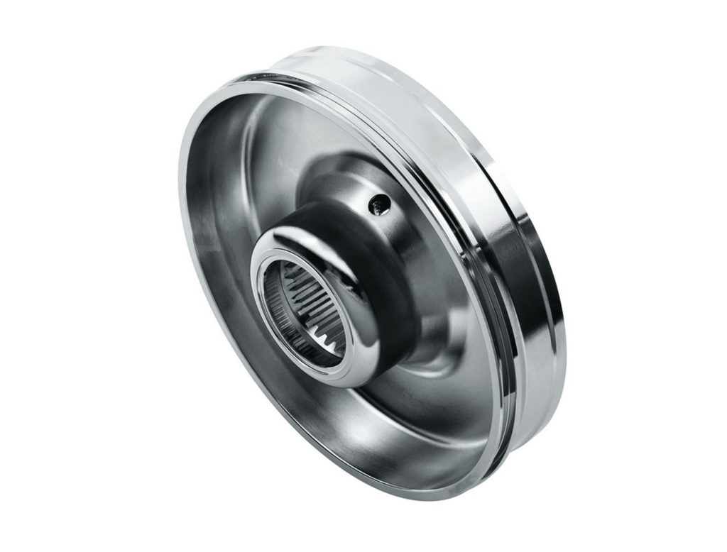

5. ¿Cuáles son los retos de la producción?
En particular, las poleas deben fabricarse con gran precisión y sin desviaciones, ya que la calidad de su superficie influye en la funcionalidad de toda la caja de cambios. Además, los planificadores de la producción no aceptan ningún error de mecanizado, especialmente en el mecanizado en duro, porque los costos de cada pieza bruta templada son bastante elevados. En consecuencia, se suelen utilizar para ello varias máquinas giratorias y rectificadoras, perfectamente automatizadas y conectadas también a un ordenador central. Los sistemas de medición multietapa son tan importantes como un sistema láser al principio, que proporciona a cada componente un código de matriz de datos y garantiza así la Trazabilidad al 100% en el proceso de producción.
Polea CVT: superficies de alta precisión
Las “poleas” (discos) de las transmisiones CVT deben fabricarse con gran precisión.
