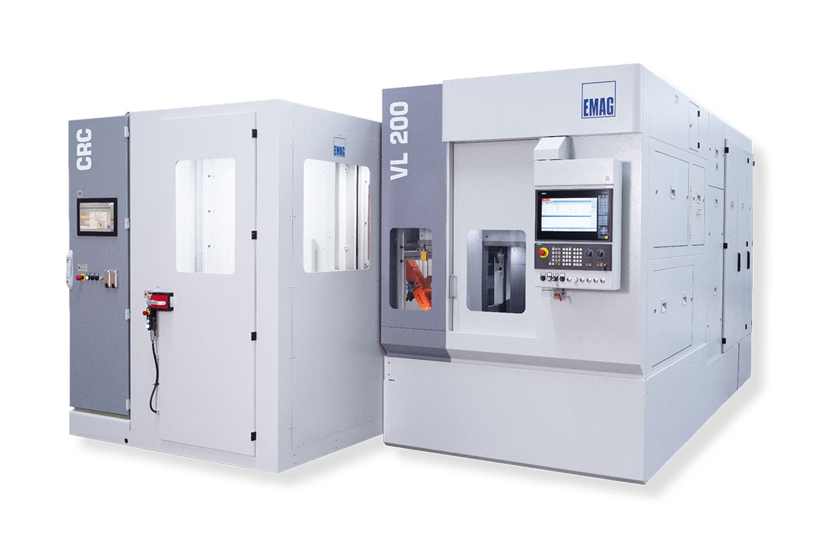

En la feria AMB mostramos una carga directa al husillo de una VLC 200 utilizando nuestra celda CRC. Con esta celda robótica, por un lado, se puede prescindir del clásico transportador en O o del sistema tipo shuttle, y, por otro lado, gracias al sistema de doble pinza, logramos tiempos de cambio de pieza considerablemente más cortos, lo que se traduce en mayores volúmenes de producción.

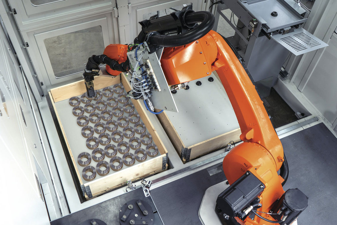

En la célula de apilado CRC, un robot manipula las piezas y carga y descarga las máquinas.
La celda de apilado CRC es perfecta para componentes con un diámetro de hasta 200 mm. Se carga mediante portapiezas que se colocan en cajones, los cuales pueden soportar hasta 45 kg por cajón. Un robot se encarga de la manipulación de las piezas, así como de la carga y descarga de las máquinas. El operador de la máquina solo es responsable del cambio de las portapiezas, el cual se realiza de forma simultánea al tiempo principal de la máquina, garantizando así un flujo de producción continuo.
