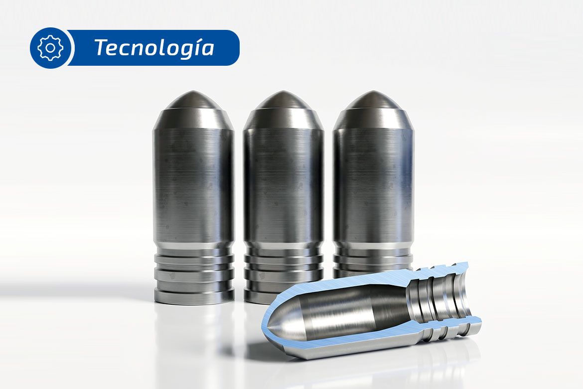

La pieza: cuerpo del proyectil de acero de alta resistencia
La munición para tanques de calibre 120 mm forma parte, junto con la munición para morteros de 120 mm y los proyectiles de artillería de 155 mm, de las piezas para las que EMAG ofrece sistemas de fabricación completos. El cuerpo del proyectil es una pieza de simetría rotacional con una longitud de entre 300 y 400 mm. Consta de una punta ojival con rosca externa, una cavidad de paredes delgadas y una zona de base con rosca interna y varias ranuras de alivio. Por lo general, la pieza en bruto es un segmento de material macizo. Actualmente, las piezas forjadas o fundidas con una cavidad preformada son la excepción. Por ello, toda la geometría interior debe taladrarse a partir de material macizo y, posteriormente, mecanizarse mediante torneado interno. A esto se suma el material: un acero de alta resistencia en el que la viruta es difícil de romper. El gran volumen de material que debe retirarse y la dificultad para romper las virutas determinan el concepto de máquina y proceso.

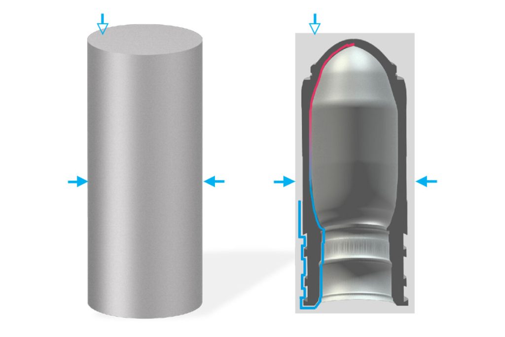

Plan de proceso OP 10: piezas en bruto de material macizo y cuerpo de proyectil con contorno interno torneado en la EMAG VL 8.
Plan de proceso OP 10 en la VL 8: pieza en bruto de material macizo (izquierda) y pieza de trabajo mecanizada (derecha) con contorno interno taladrado y torneado, así como zona inferior desbastada (rojo).

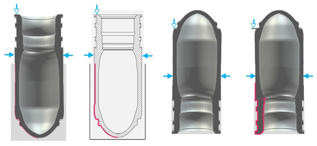

Tres operaciones, tres configuraciones
  • OP 10 – Perforación y torneado interno: La pieza en bruto se sujeta por el extremo que posteriormente será la cabeza del proyectil. En primer lugar, se realiza la perforación del contorno interno a partir del material macizo y, a continuación, se realiza el torneado hasta obtener el contorno preliminar, de modo que la cavidad adquiera la forma de un huevo. En la misma sujeción se desbasta la zona inferior por dentro y por fuera. La OP 10 es la operación en la que se retira la mayor cantidad de material y que tiene el tiempo de ciclo más largo.
  • OP 20 – Contorno exterior: La pieza de trabajo se gira 180 grados y se sujeta por la parte inferior previamente torneada. Se mecanizan el diámetro del cuerpo, la ojiva y la rosca externa en la cabeza.
  • OP 30 – Acabado: La pieza de trabajo vuelve a la orientación de la OP 10. Se realiza el acabado de los diámetros externos e internos de la base, incluidas las ranuras de desbaste externas y la rosca interna.
La separación entre el mecanizado de desbaste en la OP 10 y el mecanizado de acabado en la OP 30 se debe a los requisitos de calidad: las tolerancias exigidas en diámetros, roscas y rebajes solo pueden respetarse con seguridad en una operación de mecanizado de acabado específica tras el mecanizado externo.
Planes de proceso OP 20 y OP 30 para el cuerpo del proyectil de la munición blindada de 120 mm en la EMAG VL 8.
A la izquierda, OP 20: pieza de trabajo gira 180 grados, mecanizado de los contornos externos, la ojiva y la rosca externa. A la derecha, OP 30: acabado del fondo, los rebajes y la rosca interna (en rojo).

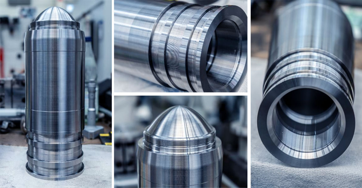

Piezas de muestra torneadas de munición para tanques de 120 mm con ojiva, rosca externa, ranuras y rosca interna.
Cuerpos de proyectil mecanizados durante las pruebas en EMAG: ojiva con rosca exterior, zona inferior con muescas y rosca interna.
Pruebas de mecanizado: parámetros de corte validados
Debido a la elevada dureza del material y a la dificultad para romper las virutas, EMAG realizó numerosas pruebas de mecanizado de esta pieza en sus propias instalaciones. Durante las pruebas, se modificaron sistemáticamente las velocidades de corte, los avances y las herramientas para el taladrado a partir de material macizo, el torneado interior y exterior, así como el roscado.
El resultado son parámetros de corte validados para cada operación. Esto permite calcular los tiempos de ciclo con fiabilidad y alcanzar los acabados superficiales requeridos.
