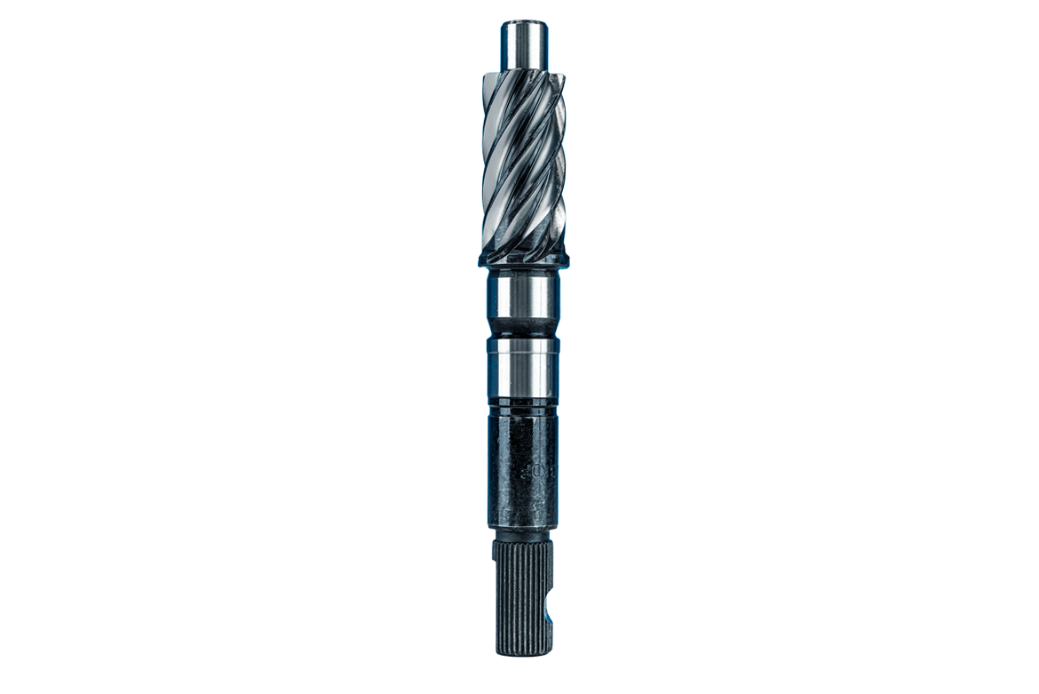

Detalle de un piñón de dirección
Skiving para alcanzar la calidad superficial final y la precisión dimensional en piñones de dirección.
Los piñones de dirección cumplen una función crítica en el vehículo, ya que deben transmitir con absoluta precisión el movimiento de dirección al sistema de dirección. El principal desafío radica en la combinación de altos volúmenes de producción con tolerancias extremadamente estrechas. Estamos hablando de componentes que deben fabricarse conforme a DIN 7–8 en estado blando y a DIN 7 en estado endurecido.

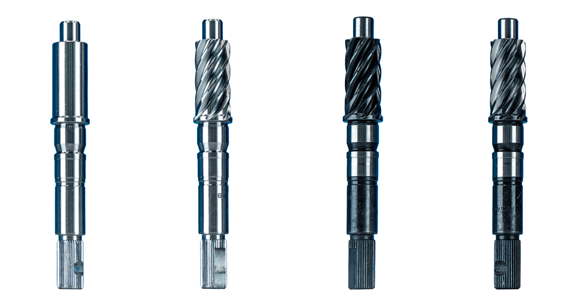

Nuestra cadena de procesos para piñones de dirección consta de cuatro etapas principales. En primer lugar, se realiza el mecanizado del desbaste mediante torneado, donde se procesan piezas forjadas de 14NiCr14 para definir la geometría básica del componente. El segundo paso es el fresado por generación antes del tratamiento térmico, realizado en nuestra máquina K 160, en el que se forma el dentado en estado blando. Durante este mecanizado previo, los asientos de rodamiento y los flancos de los dientes se producen con sobre metal para las etapas posteriores de mecanizado duro. A continuación, tiene lugar el tratamiento térmico, ya sea mediante cementado o temple por inducción, seguido del rectificado de precisión de los asientos de rodamiento en la WPG 7, con el fin de compensar las deformaciones inducidas por el endurecimiento. Finalmente, el dentado endurecido se lleva a su calidad final mediante skiving, nuevamente en la K 160, garantizando así la precisión dimensional, la calidad de flancos y el comportamiento funcional requeridos.
Representación de las etapas de fabricación de un piñón de dirección, desde la pieza torneada hasta el producto final dentado y rectificado.
La cadena de procesos completa, desde el torneado hasta el piñón de dirección

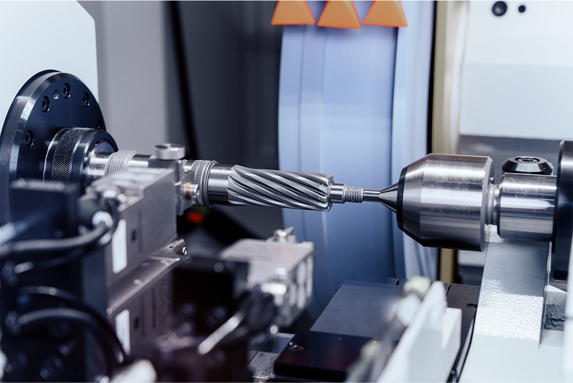

Vista del área de trabajo de la WPG 7 durante el proceso de rectificado de los asientos de rodamiento de un piñón de dirección.
Rectificado de precisión de los asientos de rodamiento de un piñón de dirección tras el proceso de endurecimiento en la WPG 7.

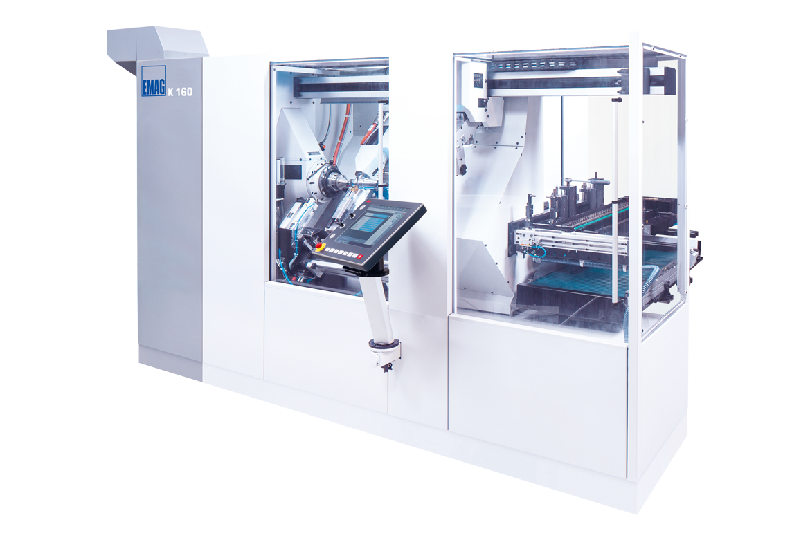

Pasemos al hobbing antes del temple. ¿Qué hace que la máquina de hobbing K 160 sea especialmente adecuada para este paso del proceso?
La K 160 fue diseñada específicamente para aplicaciones de alta productividad, como el mecanizado de piñones de dirección. Una característica esencial es su alta dinámica, con velocidades de fresa de hasta 12,000 rpm, lo que permite tiempos de mecanizado cortos. Para el dentado en estado blando utilizamos fresas tipo vástago, optimizadas para el recorrido de desplazamiento máximo de 160 mm. Esto permite un aprovechamiento económico de las herramientas a lo largo de toda su vida útil.
Otro factor decisivo es la automatización: la K 160 está equipada con un pórtico de carga y un gripper de doble rotación que alimenta las piezas correctamente orientadas en cuestión de segundos. Esta automatización reduce considerablemente los tiempos auxiliares y aumenta la seguridad del proceso, ya que se eliminan los errores derivados de la manipulación manual.
Vista exterior de la máquina de hobbing EMAG K 160, especializada en la fabricación altamente productiva de piñones de dirección.
La EMAG K 160 permite tiempos de ciclo inferiores a 30 segundos en el mecanizado del dentado de piñones de dirección.

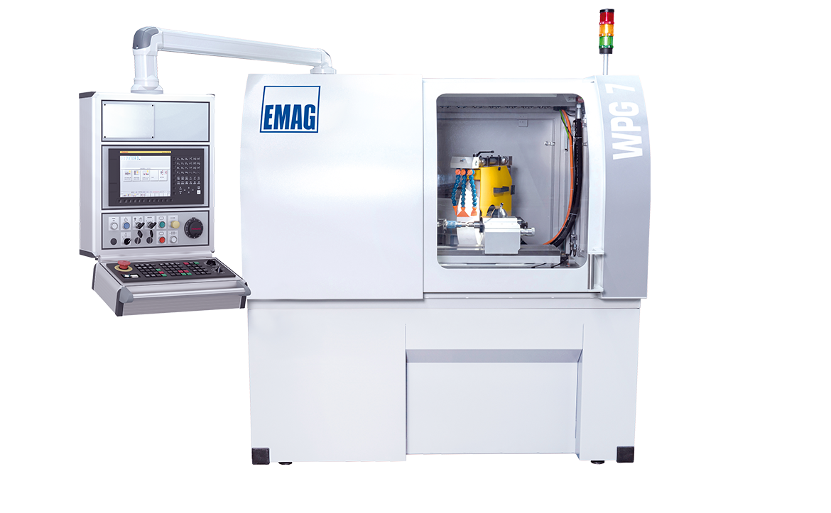

Durante el endurecimiento, ya sea por cementación o por inducción, el tratamiento térmico provoca inevitablemente deformaciones en la pieza de trabajo. Estas dan lugar a desviaciones en los asientos de rodamiento y en la geometría del dentado. Para corregir las deformaciones en los asientos de rodamiento, recurrimos al rectificado de precisión con la WPG 7. La calidad requerida del dentado templado la alcanzamos mediante skiving en la K 160.
La WPG 7 está equipada con sistemas de medición de desplazamiento de alta precisión en los ejes X y Z y cuenta con una estructura base termoestable que garantiza condiciones constantes incluso en operación continua. El husillo de la pieza de trabajo puede equiparse, según las necesidades, con una punta fija o giratoria (MK4 o W20), lo que ofrece flexibilidad para diferentes geometrías de piñones de dirección. La máquina está diseñada de forma óptima para piezas de trabajo de hasta 250 mm de longitud y un peso máximo de 30 kg.
Vista general de la rectificadora exterior EMAG WPG 7.
La compacta WPG 7 corrige las deformaciones causadas por el endurecimiento en los asientos de rodamiento de los piñones de dirección con una precisión de micrómetros.

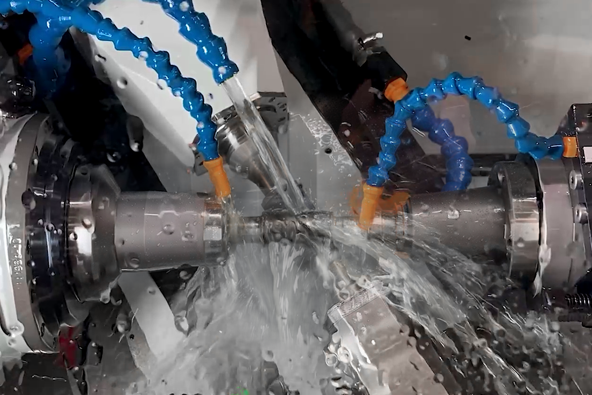

El último paso es el fresado por generación del perfil de los dientes endurecidos. ¿Qué particularidades técnicas hay que tener en cuenta aquí?
El fresado por laminación en estado endurecido es un proceso de alta precisión que plantea requisitos especiales para la máquina y la herramienta. Aquí volvemos a utilizar la K 160, aunque con parámetros adaptados para el mecanizado en duro. La máquina debe ser extremadamente rígida para soportar las mayores fuerzas de corte y, al mismo tiempo, ofrecer la máxima precisión de posicionamiento.
La velocidad de corte y el diseño del perfil de la herramienta son decisivos para la rentabilidad. Mediante la combinación adecuada de estos parámetros, alcanzamos tiempos de ciclo inferiores a 30 segundos por pieza de trabajo, dependiendo del número de dientes y de la geometría de la pieza de trabajo. El fresado por arranque no solo corrige las deformaciones causadas por el endurecimiento, sino que también garantiza la calidad de superficie deseada, imprescindible para un funcionamiento óptimo del piñón de dirección. En este caso, el fresado por arranque sustituye al costoso rectificado de engranes.
Primer plano del proceso de fresado por arranque, en el que se mecaniza el dentado de un piñón de dirección endurecido con la máxima precisión.
Acabado de alta precisión de un piñón de dirección templado mediante fresado por arranque de viruta para alcanzar la calidad de dentado DIN 7.
