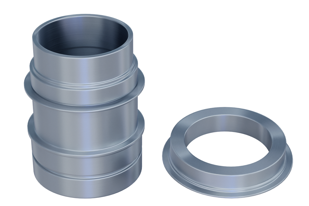

Los Wave Generators son elementos de accionamiento centrales en los reductores de transmisión armónica, que se utilizan especialmente en robótica y humanoides debido a sus altas relaciones de reducción y a su diseño compacto. El componente consta de un rodamiento de bolas con un anillo exterior de forma elíptica, que se monta sobre un eje y generalmente funciona como el lado de entrada del reductor.
La fabricación de estos componentes plantea importantes retos técnicos para los fabricantes: las tolerancias de forma son del orden de una sola cifra en micrómetros, junto con las geometrías elípticas complejas y las estructuras de pared delgada, requieren estrategias de fabricación especializadas y máquinas herramienta con el desempeño adecuado.
Dos Wave Generators para engranes de transmisión armónica con contorno elíptico.
El Wave Generator es un componente de precisión de una caja de engranes de transmisión armónica. Transmite el movimiento elíptico al Flexspline y requiere un mecanizado con una precisión de µm.

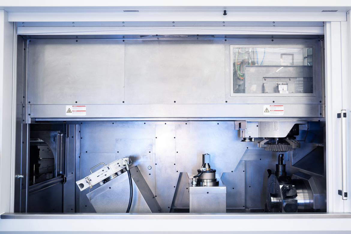

Área de trabajo de la VLC 350 GT con husillo rectificador y torreta para el torneado, fresado y rectificado combinados.
Vista del área de trabajo de la VLC 350 GT. La máquina combina el torneado, el fresado y el rectificado en una sola configuración y garantiza la máxima precisión dimensional y geométrica en piezas de trabajo complejas.

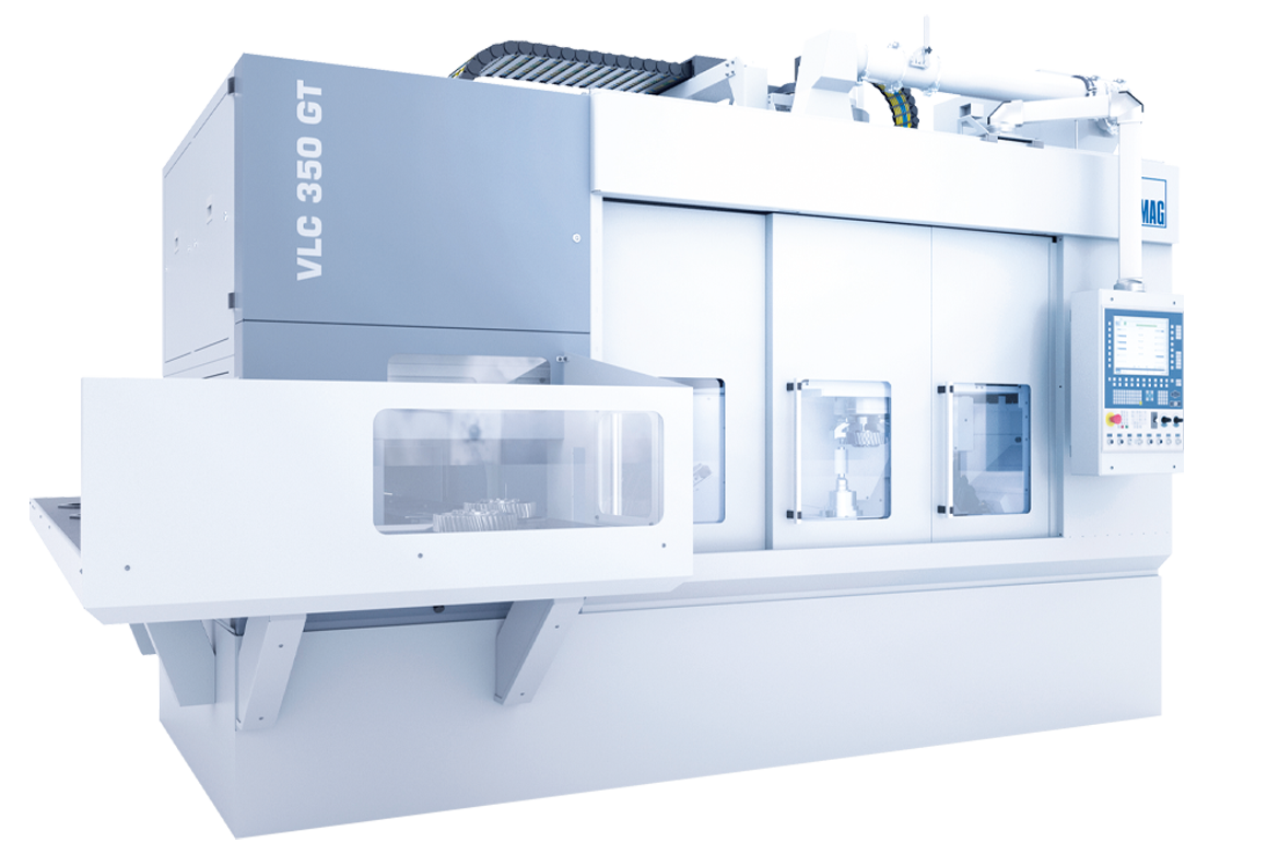

Concepto de máquina: VLC 350 GT
La VLC 350 GT es una máquina vertical de torneado y rectificado con la siguiente configuración:
Equipamiento técnico
  • Husillo principal dispuesto verticalmente (husillo de pieza): Mandril Ø400 mm, diámetro de giro de 420 mm
  • Torreta con herramientas giratorias integradas y herramientas vivas
  • Husillo de rectificado interior (eje B): Rango de velocidad de 26,000 a 75,000 min⁻¹
  • Husillo de rectificado exterior: Disco abrasivo Ø400 mm, 7,200 min⁻¹
  • Husillo de rectificado para el acondicionamiento automático de la muela abrasiva
  • Eje X con motor lineal: Carrera de 2,390 mm, velocidad de desplazamiento rápido de 120 m/min
  • Eje Z: Carrera de 350 mm, velocidad de desplazamiento rápido de 30 m/min
Características relevantes para el proceso
El accionamiento lineal directo en el eje X permite movimientos de posicionamiento altamente dinámicos, sin juego mecánico de inversión. Esto es de vital importancia para el mecanizado elíptico, ya que el movimiento de interpolación continuo requiere altas aceleraciones y cambios frecuentes de dirección.
Los husillos de bolas convencionales pueden presentar desviaciones de trayectoria debido al juego de inversión, lo cual no es aceptable cuando se trabajan las tolerancias requeridas para este tipo de geometrías.
VLC 350 GT: máquina multifunción vertical para el torneado, fresado y rectificado combinados en una sola configuración.
La VLC 350 GT combina el torneado, el fresado y el rectificado en una sola máquina. Su concepto de recogida vertical permite un mecanizado completo en una sola operación de sujeción con la máxima precisión.
