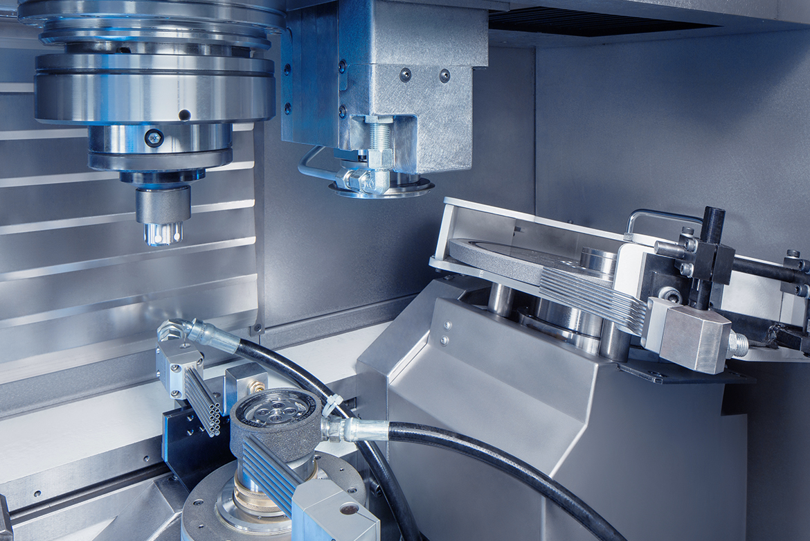

VL 100 GT durante el torneado duro y el rectificado en una configuración: espacio de trabajo con herramientas para el acabado de precisión
Área de trabajo de la VL 100 GT con estaciones de herramientas para el torneado duro y el rectificado. La combinación de ambos procesos permite el mecanizado de precisión sin necesidad de cambiar la sujeción.

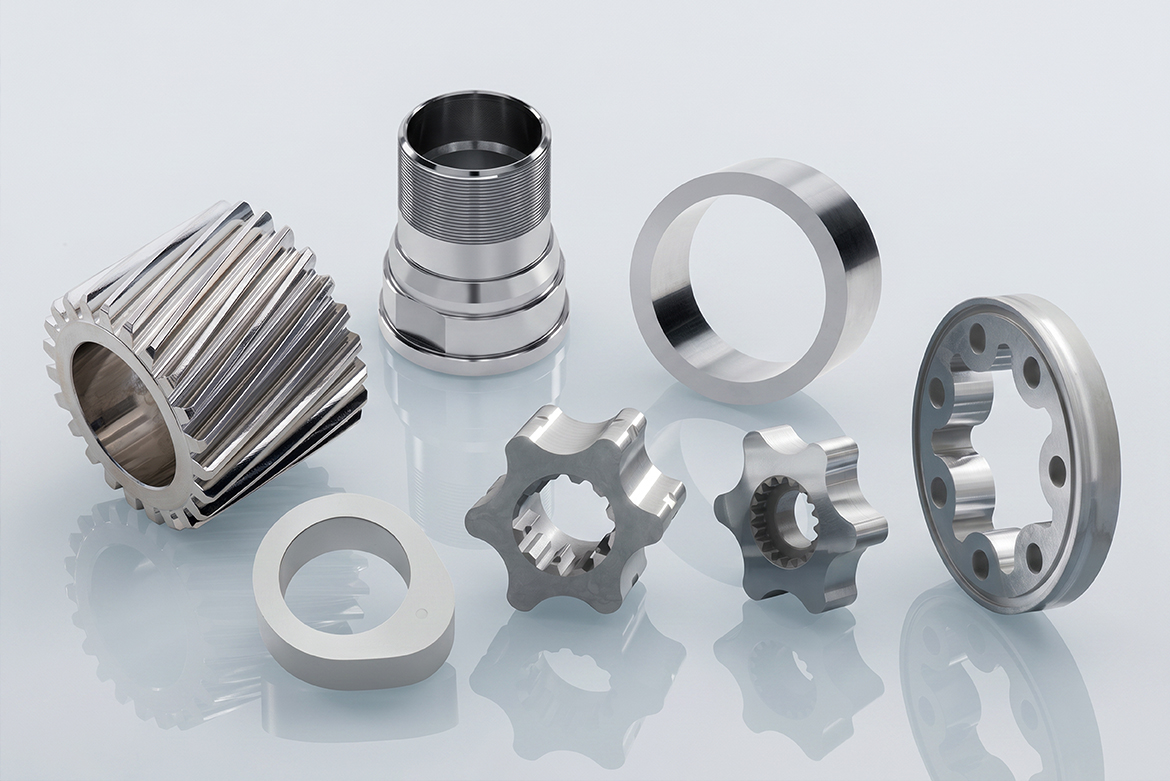

Piezas de trabajo típicas para la VL 100 GT
La máquina está diseñada para la f producción en series pequeñas, medianas y grandes de piezas chuck con un diámetro de la pieza de trabajo de hasta 100 milímetros. Las piezas típicas son:
  • engranes de caja de cambios y engranes planetarios
  • Ruedas dentadas para cadena y portaruedas dentadas
  • Anillos de leva y discos de leva
  • Anillos de bomba e impulsores
  • Levas individuales y elementos de leva
  • Generadores de onda para transmisiones armónicas
odos estos componentes requieren, después del tratamiento térmico, un mecanizado de acabado confiable, con alta precisión dimensional y una calidad superficial definida.
Piezas chuck típicas para la VL 100 GT.
La VL 100 GT es adecuada para el mecanizado de precisión de pequeñas piezas chuck, como engranes planetarios, anillos de leva, componentes de leva y de bombas, así como generadores de onda.

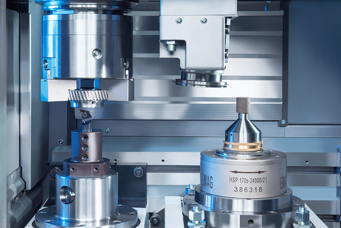

VL 100 GT para tornear y rectificar en una sola configuración: área de trabajo para el mecanizado de precisión de piezas chuck
Área de trabajo de la VL 100 GT para el mecanizado combinado de torneado y rectificado. La máquina permite el mecanizado de precisión de piezas chuck en una configuración.

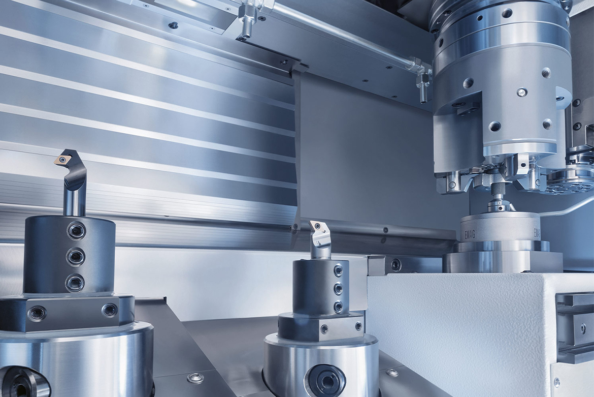

VL 100 GT durante el rectificado externo de levas: área de trabajo para el mecanizado de precisión de contornos no circulares.
Área de trabajo de la VL 100 GT con husillo de rectificado exterior para el mecanizado de geometrías de levas no circulares. Esta configuración permite obtener contornos de alta precisión durante el mecanizado de precisión.

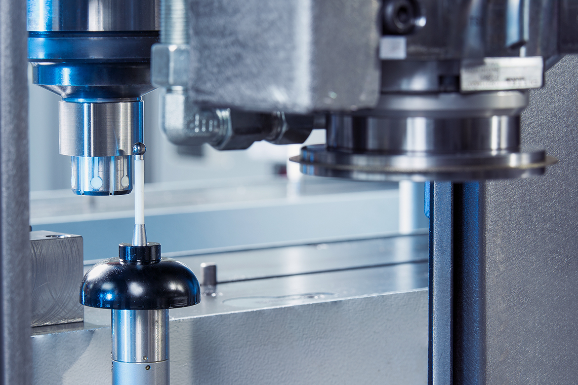

Supervisión del proceso y metrología integrada
Para garantizar procesos de rectificado estables, la VL 100 GT está equipada con sensores para rectificado y tecnología de medición integrada. Un sistema de emisión acústica facilita la detección del primer contacto entre la muela y la pieza, así como entre el rodillo diamantador y la muela.
Un sistema de control adaptativo del proceso puede ajustar la velocidad de avance en función de las condiciones actuales de mecanizado. La sonda de medición integrado está protegida entre el área de trabajo y la estación pick-up. Las mediciones pueden realizarse antes, durante o después del mecanizado, sin necesidad de retirar la pieza de su sujeción.
La sonda de medición de la VL 100 GT verifica el resultado del rectificado de contornos no circulares: control de calidad directamente en la máquina.
La sonda de medición integrada verifica los resultados del mecanizado directamente en la VL 100 GT. De este modo, se puede supervisar la calidad de las geometrías no circulares sin necesidad de manipulación adicional o mediciones en un equipo externo
