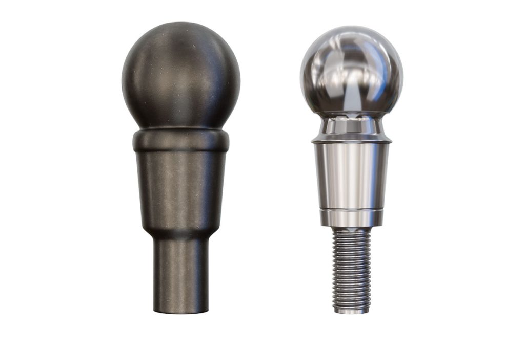

Rohling und fertig gedrehter Kugelzapfen im Vergleich – unbearbeitet links, präzise bearbeitet rechts.
Links ein unbearbeiteter Rohling, rechts ein fertig gedrehter Kugelzapfen. Das Bauteil rechts zeigt die präzise Kontur und Glättung der Kugel.

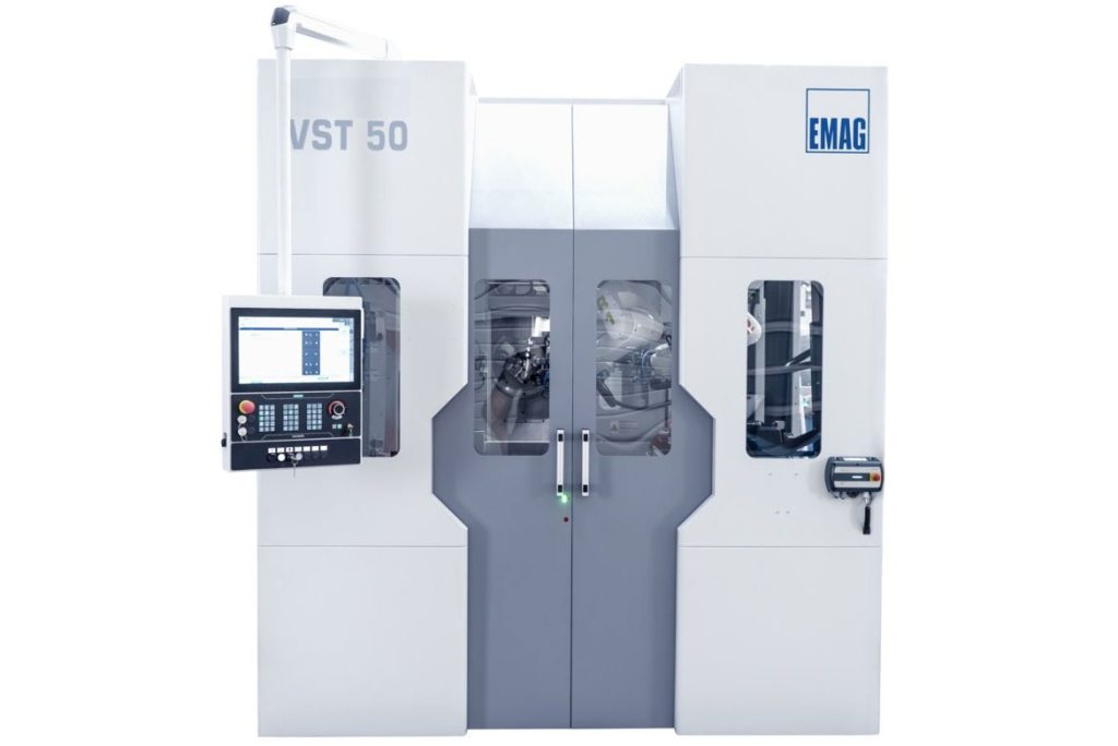

Die EMAG VST 50: Maßgeschneiderte Lösung für das Kugel-Drehen
Mit der VST 50 bietet EMAG ein speziell für das Drehen von Kugelzapfen entwickelte Maschine. Die Drehmaschine kombiniert zwei unabhängig verfahrbare Werkstückspindeln mit einem zweigeteilten Kreuzschlitten, der sowohl für die Kugel als auch für das Halsteil des Zapfens optimiert ist.
Die VST 50 von EMAG – kompakte CNC-Drehmaschine für präzises Kugel-Drehen mit Automatisierung
Die Drehmaschine VST 50 von EMAG ist für das hochpräzise Kugel-Drehen in der Serienproduktion ausgelegt.
Wesentliche Merkmale im Überblick:
  • Zwei Werkstückspindeln ermöglichen paralleles Be- und Entladen sowie Drehen – eine Spindel bearbeitet, während die andere belädt wird.
  • Rotative B-Achse zur präzisen Kugelbearbeitung, inklusive Glättprozess
  • Lineare U-Achse zur Einstellung des Kugeldurchmessers und der Form (Polarität)
  • Integrierte Prozessmesstechnik mittels Lichtband-Mikrometer zur 100-Prozent-Kontrolle jedes Bauteils
  • Automatisierte Be- und Entladung mit drei Robotern, optimiert für kürzeste Taktzeiten
  • Werkzeugwechsel im laufenden Betrieb, unterstützt durch RFID-codierte Werkzeuge und Roboterhandling

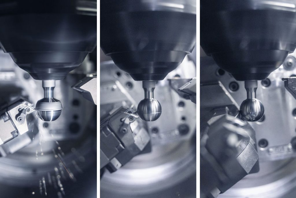

Präzise Kugelbearbeitung in der VST 50 mit rotierender B-Achse und fein abgestimmten Werkzeugen
Der Arbeitsraum der VST 50 zeigt die präzise Drehbearbeitung eines Kugelzapfens. Die rotative B-Achse erlaubt eine exakte Formgebung der Kugel. Werkzeug und Bauteil sind optimal aufeinander abgestimmt, um höchste Oberflächengüte zu erzielen.

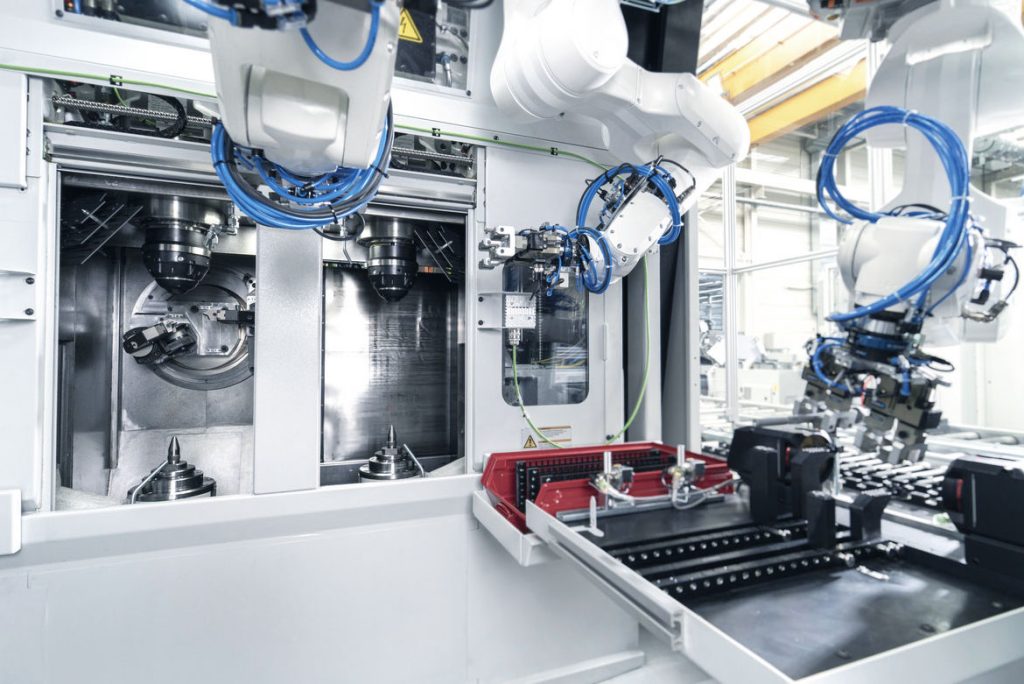

Drei Roboter beladen die VST 50 vollautomatisch – für kurze Taktzeiten und zuverlässige Fertigungsabläufe.
Drei kooperierende Roboter sorgen in der VST 50 für den schnellen und präzisen Materialfluss. Sie übernehmen das Be- und Entladen der Spindeln sowie die Übergabe an externe Automationsmodule. Das System ist auf höchste Taktzeiten und Prozesssicherheit ausgelegt.
