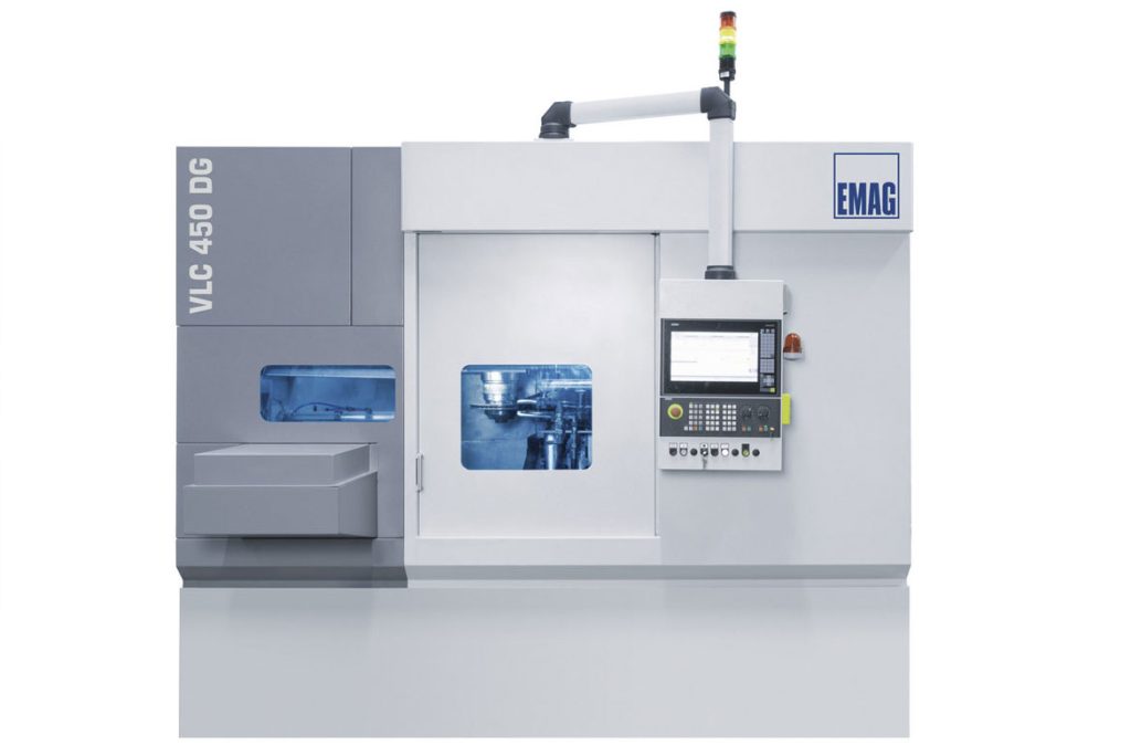

Unsere Lösung dafür ist die VLC 450 DG, eine Doppelseiten-Planschleifmaschine, die speziell für die Bearbeitung dieser beschichteten Bremsscheiben entwickelt wurde. Sie ist das Ergebnis unserer jahrzehntelangen Erfahrung in der Konstruktion und Fertigung von Vertikalschleifmaschinen, angepasst an die neuen Anforderungen der beschichteten Bremsscheiben.
EMAG VLC 450 DG Frontansicht
EMAG VLC 450 DG: Hochpräzise Schleifmaschine für Bremsscheiben. Die innovative Konstruktion ermöglicht präzises Schleifen und optimalen Abtransport von Schleifpartikeln, was sie zur idealen Lösung für die Bearbeitung moderner, beschichteter Bremsscheiben macht.

Ein wichtiger Punkt ist die vertikale Bauweise der Maschine. Diese sorgt für den optimalen Abtransport der abrasiven Hartstoffpartikel, was die Lebensdauer der Maschinenkomponenten erhöht. Zudem erleichtert diese Bauweise die Zugänglichkeit für Rüst- und Wartungsarbeiten.
Darüber hinaus haben wir ein spezielles Kühlkonzept integriert, das für eine gute thermische Stabilität sorgt. Das Maschinenbett aus Mineralit minimiert Vibrationen und steht für höchste Präzision. Nicht zuletzt haben wir ein Maschinenshuttle außerhalb des Arbeitsraums integriert, das eine ideale Schnittstelle zur weiteren Automatisierung bildet.
