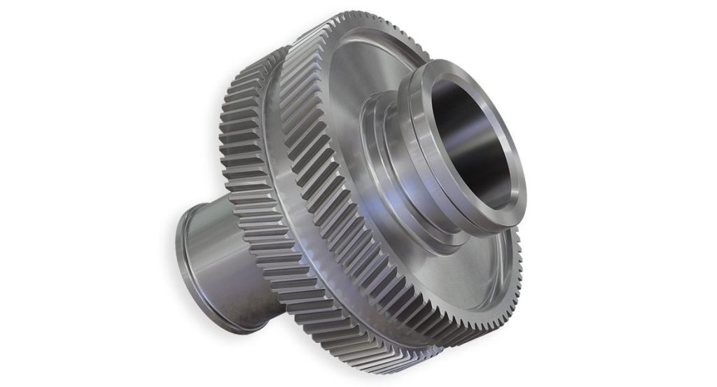

Doppelschrägverzahnung zur kraftflussoptimierten Übertragung ohne axiale Kräfte, gefertigt auf einer EMAG GP 500 H
Die Doppelschrägverzahnung eliminiert axiale Kräfte während der Kraftübertragung vollständig. Dies ermöglicht eine kompakte Bauweise bei hoher Leistungsdichte und wird besonders in Turbofan- und Helikopter-Getrieben eingesetzt. Die GP 500 H von EMAG bearbeitet diese komplexen Verzahnungen präzise.

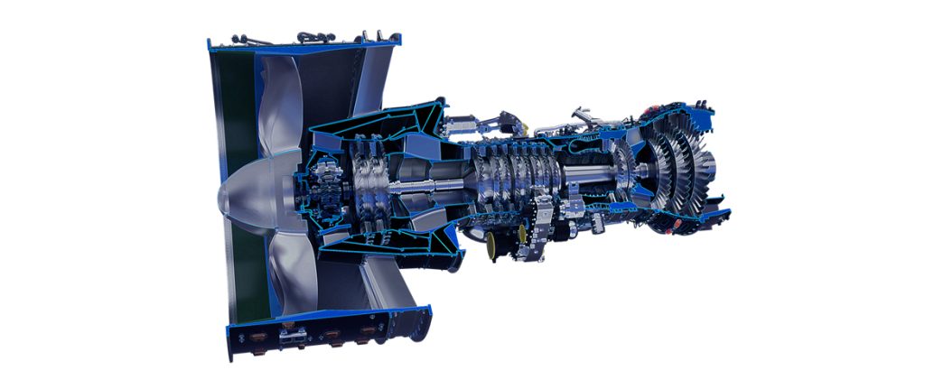

Darstellung eines Turbofan-Triebwerks mit Fokus auf die Doppelschrägverzahnung zur kraftflussoptimierten Drehmomentübertragung.
Die Doppelschrägverzahnung überträgt das Drehmoment zwischen Fan und Niederdruckturbine ohne axiale Kräfte. Sie ist entscheidend für die kompakte Bauweise von Turbofan-Triebwerken und wird höchsten Präzisionsanforderungen gerecht. Ihre Fertigung erfordert spezialisierte Schleiftechnologien.

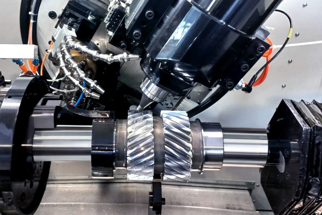

Arbeitsraum der GP 500 H beim Schleifen von Doppelschrägverzahnungen für Turbofan-Getriebe.
Die GP 500 H bearbeitet Doppelschrägverzahnungen für Turbofan-Getriebe mit höchster Präzision. Die 5-Achsen-Kinematik, also eine Profilschleifmaschine mit Tangentialachse, ermöglicht das exakte Schleifen komplexer Geometrien mit sehr kleinen Schleifscheiben. Ideal für Aerospace-Anwendungen mit höchsten Anforderungen an Qualität und Zuverlässigkeit.

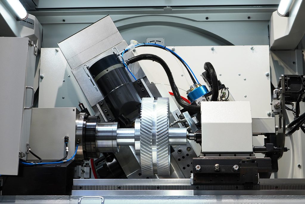

Arbeitsraum der GP 500 H – Bearbeitung von Doppelschrägverzahnungen für Helikopter-Getriebe.
Arbeitsraum der 5-Achsen-Schleifmaschine GP 500 H zur Bearbeitung von Doppelschrägverzahnungen. Speziell entwickelt für komplexe Helikopter-Getriebe mit höchsten Zuverlässigkeitsanforderungen. Kompakte Bauweise ermöglicht hohe Drehmomentübertragung bei minimalem Bauraum.

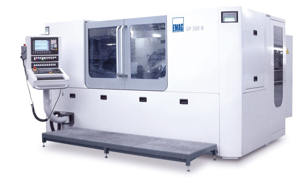

GP 500 H Profilschleifmaschine von EMAG zum präzisen Schleifen von Doppelschrägverzahnungen für Aerospace und Helikopter.
Die EMAG GP 500 H wurde für das präzise Schleifen von Innen- und Außenverzahnungen entwickelt. Für Aerospace, Helikopter- und den allgemeinen Getriebebau gewährleistet sie höchste Qualität, gerade bei Bauteilen, die aufgrund ihrer Konstruktion viele Störkonturen aufweisen. Die kompakte Bauweise und 5-Achsen-Technik garantieren exakte Ergebnisse.
Die GP 500 H ist eine hochflexible und sehr vielseitige Maschine. Auf der Tangentialachse lassen sich, je nach Anwendung, eine oder zwei Schleifspindeln mit unterschiedlich großen Schleifscheiben montieren. Die Spindeln können auch im 90-Grad-Winkel zueinander positioniert werden und lassen sich schnell wechseln, wenn zum Beispiel ein Innenschleifkopf montiert werden soll. Also die perfekte Maschine für störkonturbehaftet Bauteile.

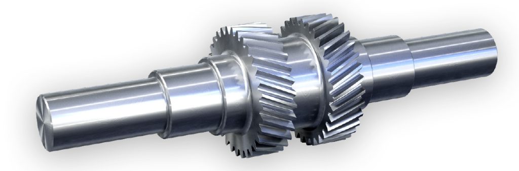

Doppelschrägverzahnungen auf einer Welle zur kraftflussoptimierten Drehmomentübertragung ohne axiale Kräfte
Doppelschrägverzahnungen auf einer Getriebewelle eliminieren axiale Kräfte und ermöglichen eine kompakte, leistungsdichte Bauweise.
