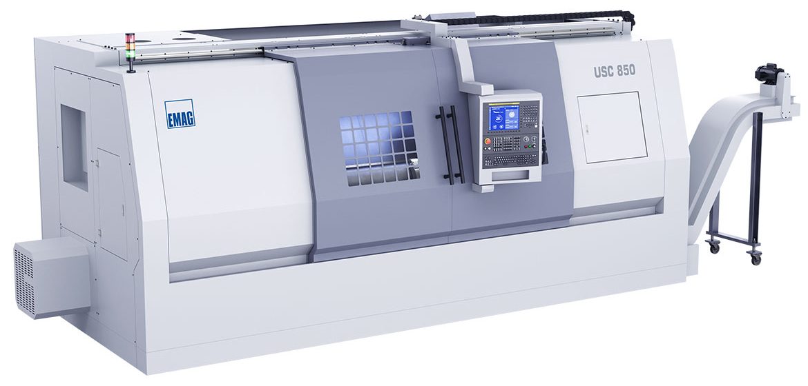

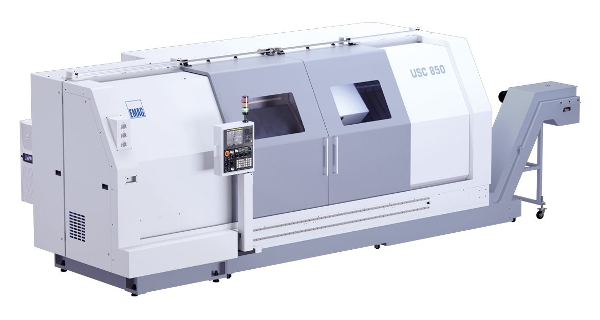

Außenansicht der USC 850, ausgestattet mit moderner CNC-Steuerung.
Außenansicht der Universaldrehmaschine USC 850 mit geschlossenem Gehäuse, CNC-Bedienpanel und stabiler Maschinenstruktur für anspruchsvolle Zerspanungsaufgaben.

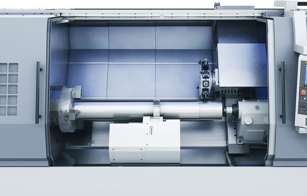

Innenansicht des Arbeitsraums der Universaldrehmaschine USC 850.
Arbeitsraum der USC 850 mit robustem 60°-Schrägbett, BMT65-Werkzeugrevolver und hydraulischem Reitstock für große Werkstücke.

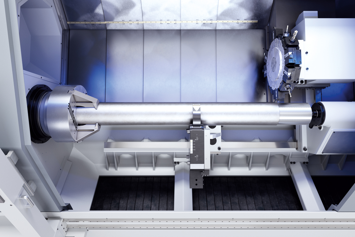

Große und lange Werkstücke stellen besondere Anforderungen an die Spannung und Stabilität während der Bearbeitung. Welche Ausstattung bietet die USC 850, um sehr lange oder dünnwandige Werkstücke präzise bearbeiten zu können?
Für Werkstücke, insbesondere wenn sie lang und relativ dünnwandig sind, muss die Maschine eine stabile Abstützung gewährleisten, um Schwingungen oder Verformungen zu vermeiden. Dafür ist die USC 850 bestens gerüstet. Zum einen verfügt sie über einen robusten hydraulischen Reitstock. Dieser Reitstock dient bei langen Werkstücken zur Abstützung des freien Werkstückendes. Die Pinole hat einen Durchmesser von 150 mm und einen Hub von ebenfalls 150 mm. In der Pinole befindet sich ein Zentrierkegel MK6, auf den eine Zentrierspitze oder eine mitlaufende Körnerspitze aufgesetzt werden kann, um das Werkstückende exakt zu zentrieren.  Die Reitstockpinole wird hydraulisch positioniert und geklemmt und kann entweder über ein CNC-Programm oder manuell über ein Fußpedal verfahren werden. Zum anderen kann die Maschine – insbesondere für sehr lange oder dünnwandige Werkstücke – mit einer hydraulischen Lünette (Steady Rest) ausgerüstet werden. Die Lünette ist am Maschinenbett befestigt und stützt das Werkstück in der Regel in der Mitte oder an einer geeigneten Stelle über den Durchmesser ab. Unsere Lünetten decken Spannbereiche mit einem Durchmesser von 30 mm bis 245 mm ab.

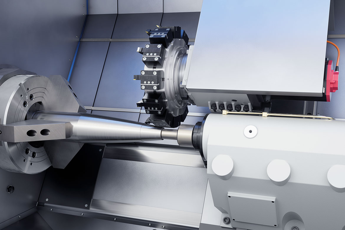

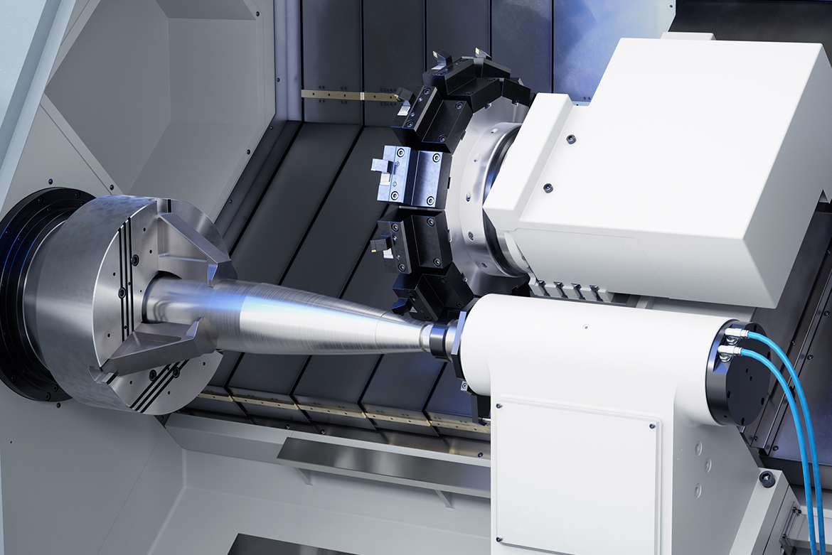

Ein Werkstück, das derzeit sehr stark nachgefragt wird, sind Hülsen mit einem Durchmesser von 155 mm. Hierfür haben wir spezielle Prozesse und Bearbeitungstechnologien entwickelt, sowohl für die Außen- als auch für die Innenbearbeitung. Bei einer 155 mm Artilleriegeschosshülse handelt es sich typischerweise um ein relativ langes, zylindrisches Werkstück mit einer vergleichsweise dünnen Wandstärke. Ohne Abstützung könnte eine solche Hülse unter dem Werkzeugdruck schwingen oder sich minimal durchbiegen, was die Maßhaltigkeit beeinträchtigen würde. Durch den Einsatz des Reitstocks in Kombination mit der Lünette wird das Werkstück jedoch an beiden Enden (und ggf. zusätzlich in der Mitte) sicher gehalten. Schwingungen werden unterdrückt und die Form bleibt stabil. So können wir über die gesamte Länge der Hülse konstant präzise drehen, bohren und bei Bedarf auch fräsen, ohne z.B. Ovalitäten oder Wanddickenabweichungen zu riskieren. In der Praxis hat sich gezeigt, dass die USC 850 gerade bei solchen Aufgaben ihr volles Potenzial ausspielt: Lange Geschosshülsen oder ähnliche Bauteile können in einer oder zwei Aufspannungen mit hoher Präzision fertig bearbeitet werden. Die hydraulischen Spannkräfte der Lünette sind übrigens feinfühlig einstellbar und werden digital angezeigt, sodass man den Anpressdruck jederzeit im Griff hat – wichtig, um das Werkstück festzuspannen, ohne es zu verformen.
Die USC 850 bei der präzisen Bearbeitung einer 155-mm-Artilleriegeschosshülse, optimal gestützt durch hydraulischen Reitstock.
Arbeitsraum der Universaldrehmaschine USC 850 mit einer eingespannten 155-mm-Artilleriegeschosshülse, unterstützt durch den hydraulischen Reitstock zur vibrationsfreien Präzisionsbearbeitung.
