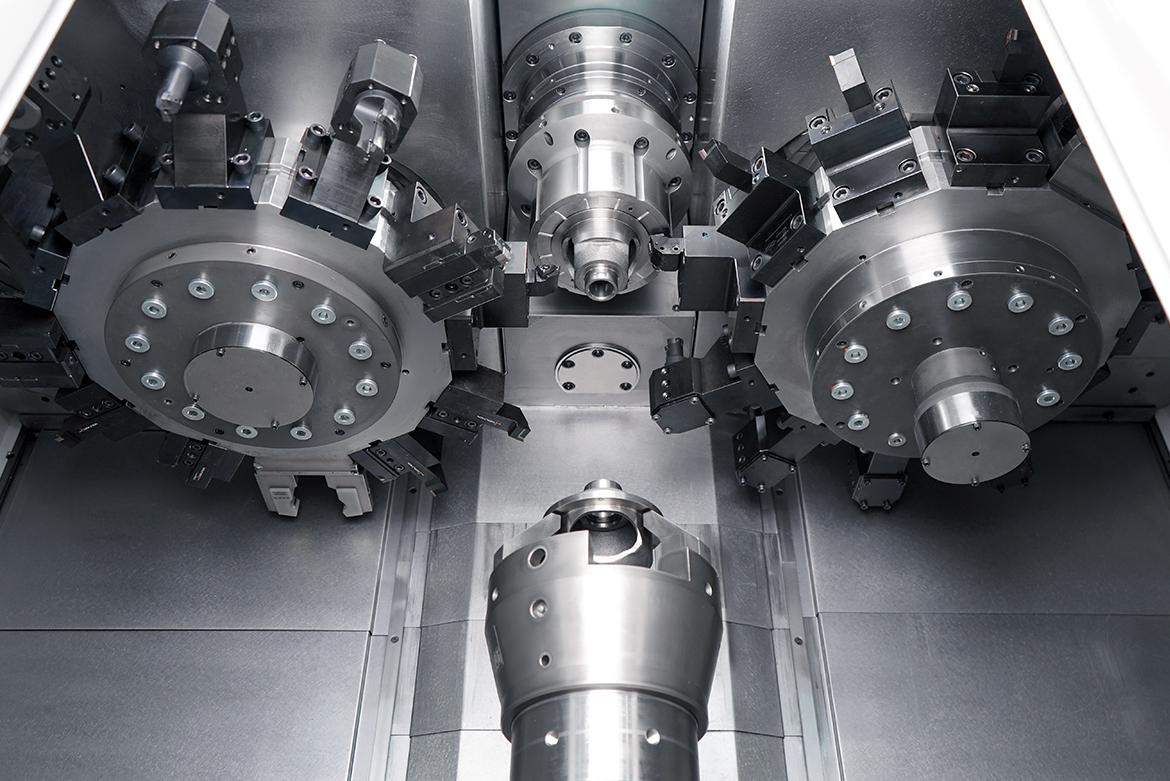

Área de trabajo de la VT 200 con dos torretas y contrahusillo para un mecanizado paralelo y tiempos de ciclo reducidos.
Vista del área de trabajo de la VT 200: dos torretas opuestas permiten el mecanizado simultáneo en ambos husillos. El diseño compacto acorta la secuencia del proceso.

Revólver derecho arriba, izquierdo abajo: mecanizado simultáneo en dos husillos en la VT 200.
La torreta derecha realiza el mecanizado de la pieza de trabajo en el husillo superior, mientras que la izquierda la hace en el husillo inferior. Ambas trabajan de forma simultánea, lo que permite un mecanizado completo y eficiente en la VT 200.

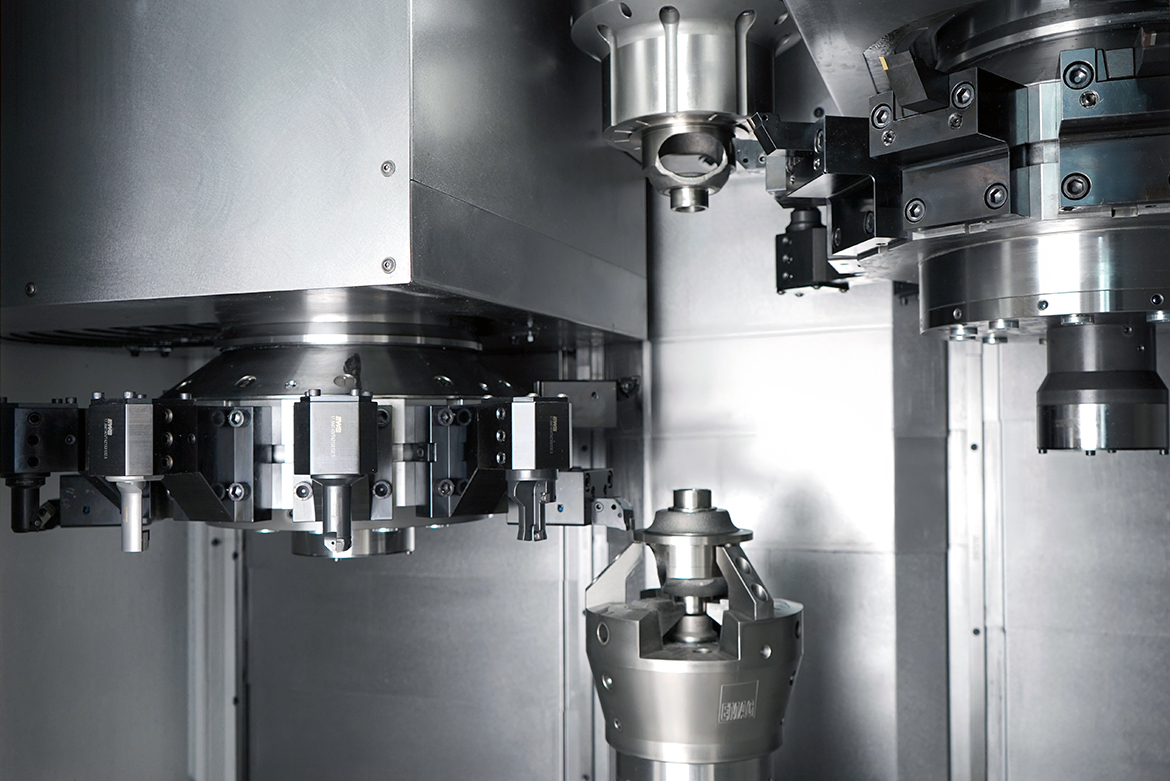

Transferencia de la pieza de trabajo en la VT 200 entre el husillo inferior y el superior para un mecanizado completo preciso y sin tensiones.
Transferencia de la pieza de trabajo del husillo inferior al superior.

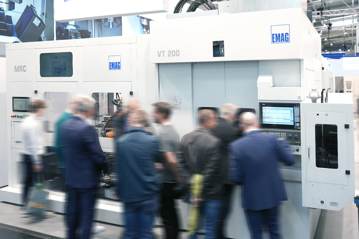

Torno VT 200 con celda robótica MRC en la EMO 2025: celda de producción compacta para el mecanizado automatizado.
La VT 200 con celda robótica MRC integrada en la EMO 2025. La combinación muestra cómo el torno y la automatización se fusionan para crear una solución de fabricación compacta y flexible.
Integración en sistemas de fabricación automatizados
La VT 200 con contrahusillo está diseñada para integrarse en líneas de producción totalmente automatizadas. La manipulación de las piezas se realiza mediante sistemas robotizados que colocan las piezas en un shuttle y las retiran nuevamente desde una posición de descarga después del mecanizado
