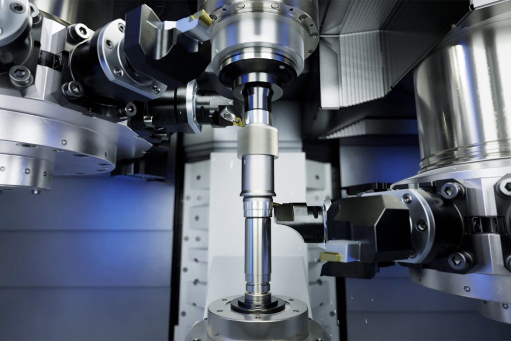

Jan Gotthold: En esencia, el sistema está formado por el torno vertical VTC 100 para girar en 4 ejes y la rectificadora de engranajes G 160 para el rectificado. La VTC 100 se caracteriza por recorridos cortos y un potente husillo principal, lo que la hace ideal para grandes cantidades.
El torno vertical VTC 100 es ideal para girar ejes de transmisión en 4 ejes.
El torno vertical VTC 100 es ideal para girar ejes de transmisión en 4 ejes. Se caracteriza por distancias de recorrido cortas y un potente husillo principal, lo que la hace ideal para grandes cantidades.
