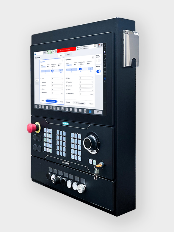

Panel de control de 19" de Siemens Sinumerik One con interfaz moderna e intuitiva.
El panel de control de 19 pulgadas de Sinumerik One ofrece una interfaz moderna y clara. Permite un manejo intuitivo de la máquina y una entrada de datos sencilla, ideal para aplicaciones industriales.

Concepto de manejo uniforme: nuevo panel de 19″ y dispositivo de mando manual HT10
Una característica clave de la integración de Sinumerik One en las máquinas EMAG es el concepto de operación uniforme.
El nuevo panel de 19 pulgadas combina claridad y ergonomía, complementado por el dispositivo manual HT10, que facilita la operación manual, la configuración y la puesta en marcha de la máquina.
El nuevo Machine Control Panel (MCP1900) con controlador Powerride integrado ofrece visualización LED y elimina los topes mecánicos, lo que representa un paso más hacia mayor precisión y durabilidad en la operación diaria.

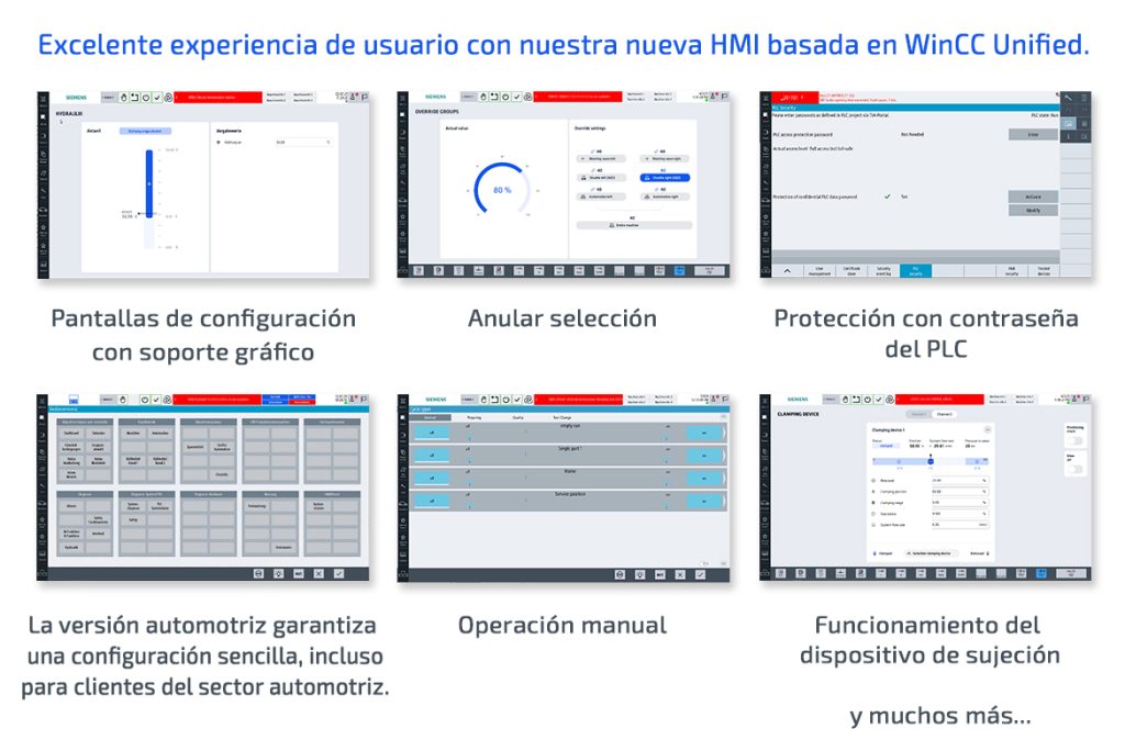

Software EMAG en WinCC Unified
Con el cambio al software EMAG V18 se completa la transición al nuevo mundo Siemens. En las máquinas EMAG actuales se utiliza ahora de forma sistemática WinCC Unified. Esta plataforma ofrece una interfaz gráfica moderna, una parametrización más rápida y una operación mucho más intuitiva.
Además, el nuevo sistema se entrega de forma estándar con una versión Automotive, que permite una configuración sencilla para aplicaciones de producción en serie exigentes, una característica clave especialmente para los clientes automotrices de EMAG.
Interfaz de usuario de Sinumerik One con WinCC Unified para un control intuitivo de la máquina
La nueva HMI de Sinumerik One se basa en WinCC Unified y ofrece una interfaz de usuario clara y con soporte gráfico.
