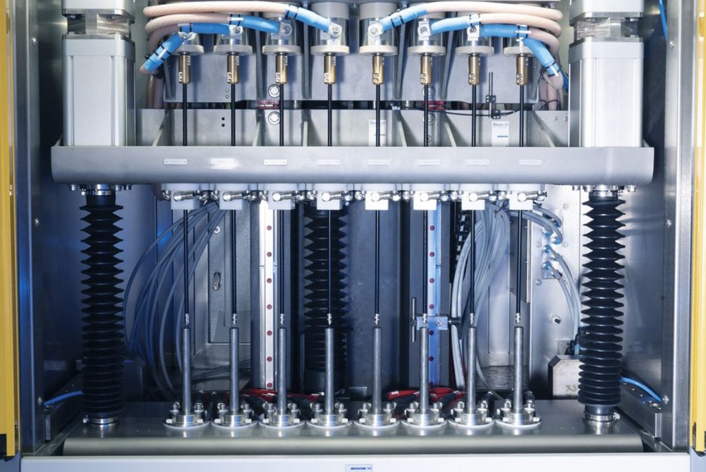

Los cátodos penetran en el tubo en bruto durante el ECM Rifling y eliminan el material excedente con alta precisión.

La plataforma PI de EMAG es modular y universal, diseñada para fabricar perfiles de estriado mediante un cátodo especializado. Con hasta ocho cátodos, es posible producir geometrías como “poligonal”, “progresiva” o “estándar”. El proceso es ágil: el operador coloca ocho tubos en los portapiezas, luego las puntas de los cátodos se posicionan sobre los tubos y se mantienen ahí brevemente, hasta que una unidad de sellado móvil los rodea. A partir de ahí, inicia el proceso ECM, en el que los cátodos penetran progresivamente en los tubos, eliminando el material excedente con gran precisión.
