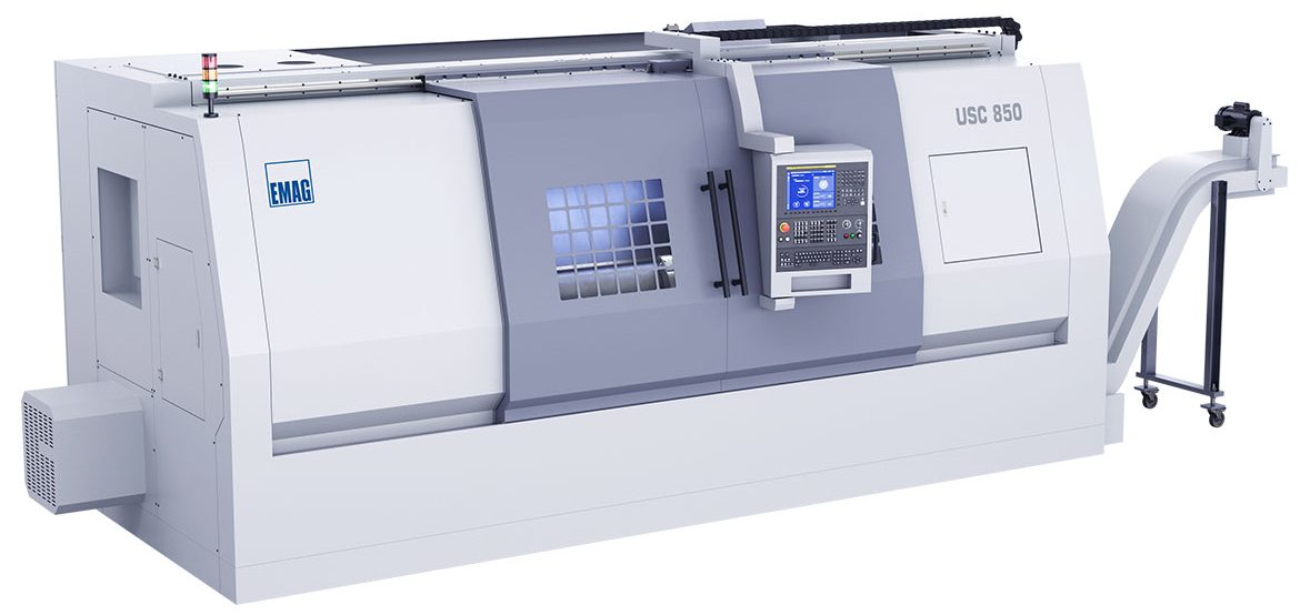

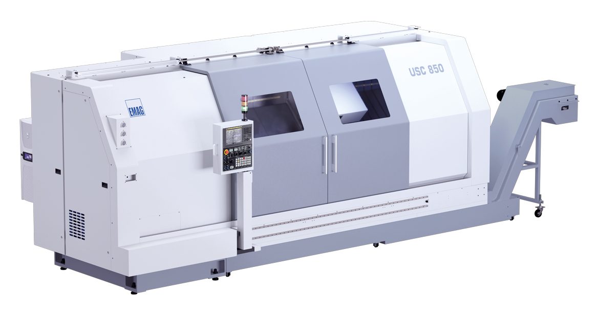

Vista exterior de la USC 850, equipada con un moderno control CNC.
Vista exterior del torno universal USC 850 con carcasa cerrada, panel de control CNC y estructura de máquina estable para tareas de mecanizado exigentes.

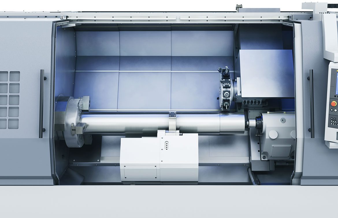

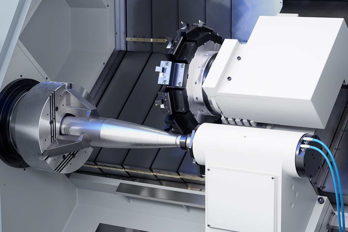

Vista interior del área de trabajo del torno universal USC 850.
Área de trabajo de la USC 850 con robusta bancada inclinada 60°, torreta de herramientas BMT65 y contrapunto hidráulico para piezas de trabajo grandes.
¿Puede darnos un ejemplo de una pieza de trabajo típica para la que la USC 850 sea especialmente adecuada?
Una pieza de trabajo muy solicitada actualmente son los casquillos de 155 mm de diámetro. Para ello hemos desarrollado procesos y tecnologías de mecanizado especiales, tanto para el mecanizado externo como para el interno. Un casquillo de artillería de 155 mm suele ser una pieza de trabajo cilíndrica, relativamente larga y con un grosor de pared comparativamente delgado. Sin soporte, un casquillo de este tipo podría vibrar bajo la presión de la herramienta o doblarse ligeramente, lo que afectaría la precisión dimensional. Sin embargo, utilizando el contrapunto en combinación con la luneta, la pieza se sujeta firmemente en ambos extremos (y en el centro si es necesario). Las vibraciones se suprimen y la forma permanece estable. Esto permite tornear, perforar y, en caso necesario, fresar con precisión constante en toda la longitud del casquillo, sin correr el riesgo de que se produzcan, por ejemplo, ovalidades o desviaciones del grosor de la pared. En la práctica, se ha demostrado que la USC 850 despliega todo su potencial en tareas como estas: Los casquillos largos de proyectiles o piezas similares pueden ser procesados con alta precisión en una o dos sujeciones. Por cierto, las fuerzas de sujeción hidráulicas de la luneta son ajustables con precisión y se muestran digitalmente, de modo que se puede controlar la presión de apriete en todo momento, lo cual es importante para sujetar firmemente la pieza de trabajo sin deformarla.

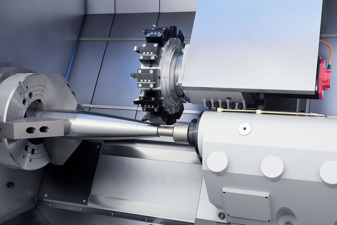

La USC 850 durante el mecanizado de precisión de un casquillo de artillería de 155 mm, con el apoyo óptimo de un contrapunto hidráulico.
Área de trabajo del torno universal USC 850 con un casquillo de artillería de 155 mm sujeto, soportado por un contrapunto hidráulico, para un mecanizado de precisión sin vibraciones.
