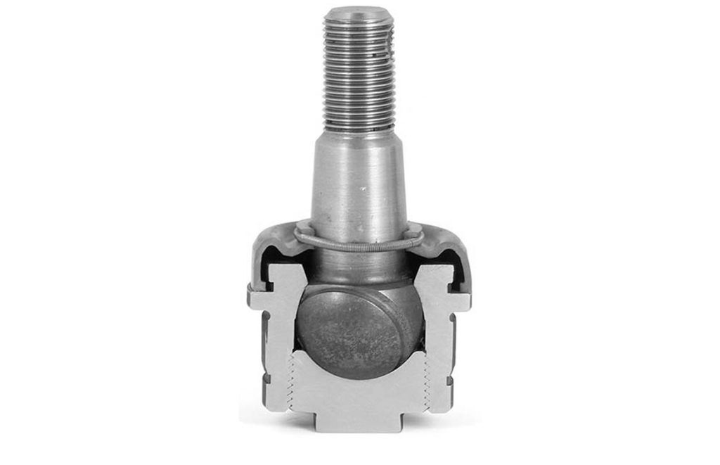

Las rótulas esféricas son elementos básicos en la construcción de sistemas de suspensión y dirección, y constituyen el estándar en la industria automotriz. Su funcionamiento se basa en un principio relativamente simple, pero técnicamente exigente: el alojamiento móvil del perno esférico dentro de un cuerpo metálico.
Gracias a este diseño, es posible unir componentes que necesitan moverse entre sí en varios grados de libertad sin interrumpir la transmisión de fuerzas.
Dentro de la rótula se encuentra el pivote de bola, cuyo cabezal en forma de esfera se guía dentro de una cazoleta perfectamente ajustada. Esta cazoleta está fijada dentro del alojamiento y, en conjunto con la esfera, forma un par de fricción controlado. El perno de bola suele ir unido rígidamente a un componente de suspensión o dirección. El alojamiento (housing) está montado en el componente opuesto. Esta configuración permite movimientos de inclinación y giro, por ejemplo, durante la compresión y extensión de la suspensión o al girar el volante.
La transmisión de fuerza ocurre directamente a través del contacto entre la bola y la cazoleta. Las cargas verticales de las ruedas, las fuerzas transversales de las curvas y las fuerzas axiales de los procesos de frenado y dirección se transmiten al componente conectado a través del perno de bola. Al mismo tiempo, la geometría esférica permite una movilidad definida en varios grados de libertad.
Sección transversal de una rótula esférica con perno de bola y casquillo. La ilustración muestra la estructura interna y las superficies de contacto relevantes para el funcionamiento.
Representación seccional de una rótula esférica con perno de bola, casquillo y carcasa. La ilustración muestra el contorno esférico que transmite la fuerza, así como la precisión en el ajuste de los distintos componentes.

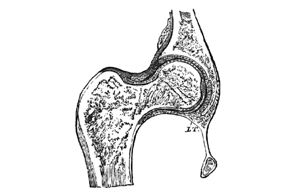

Articulación esférica anatómica con cabeza articular esférica y cavidad articular. Modelo para articulaciones móviles en la construcción de máquinas y vehículos.
Representación esquemática de una articulación esférica anatómica, como las del área de la cadera o el hombro. La ilustración muestra la interacción entre la cabeza esférica de la articulación y la cavidad articular, y sirvió como modelo para las articulaciones esféricas técnicas.

El principio de la articulación esférica no es una invención técnica en el sentido clásico, sino que proviene originalmente de la naturaleza. Ya la anatomía humana utiliza esta forma de articulación, como en la articulación del hombro o la cadera, para permitir movimientos en varias direcciones. En estas articulaciones, una cabeza esférica conecta dos huesos de tal manera que se permiten movimientos de rotación, inclinación y giro, manteniendo al mismo tiempo una alta estabilidad. Este principio funcional sigue siendo el modelo constructivo para las articulaciones esféricas técnicas hasta el día de hoy.

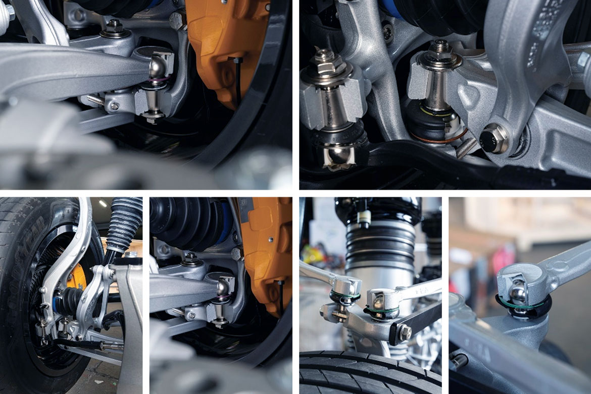

Rótulas esféricas y pernos de bola en la suspensión de un vehículo, montados en los brazos transversales y los brazos de la dirección.
La imagen muestra diferentes vistas de rótulas en una suspensión de vehículo moderna. Se pueden ver claramente los pernos de bola, que sirven como elemento de unión entre los brazos transversales y las manguetas.
4. ¿En qué puntos de la suspensión de un automóvil se utilizan rótulas?
Las rótulas se emplean como conexión entre los brazos transversales y los brazos de la dirección. En estos puntos, las rótulas permiten que la rueda se mueva hacia arriba y hacia abajo (aceleración y desaceleración de la suspensión) y facilitan los movimientos de dirección. Al mismo tiempo, las fuerzas verticales, transversales y longitudinales, generadas por el contacto con el suelo, así como por los frenos y la aceleración, se transmiten a través de ellas. Estas rótulas, especialmente en el eje delantero, están sometidas a altas cargas dinámicas.
Además, las rótulas se emplean en la dirección, como en los extremos de las varillas de dirección. Aquí, permiten la transmisión precisa de los movimientos de la dirección a las ruedas, incluso cuando la suspensión y la suspensión de las ruedas están en movimiento durante la conducción. La combinación de movilidad y rigidez es crucial para una sensación de dirección directa.
Dependiendo del concepto de suspensión, las rótulas también se emplean en otros puntos, como en las conexiones adicionales de los brazos de dirección en los ejes multibrazo.

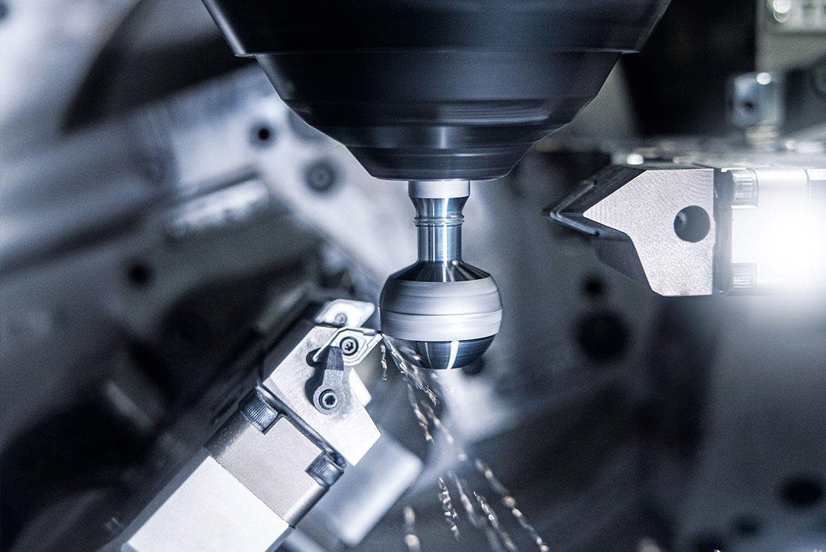

El perno de bola se mecaniza con precisión en la VST 50 con herramientas situadas en un eje B giratorio.
Mecanizado de la cabeza esférica en la VST 50. Las herramientas de alta precisión se colocan en un eje B giratorio y realizan el mecanizado del contorno esférico con exactitud en cuanto a forma y superficie.
5. ¿Y qué significa todo esto para la producción industrial?
Los requisitos funcionales descritos anteriormente afectan directamente a la fabricación industrial. Para que una rótula funcione de manera confiable durante toda su vida útil, es necesario que la geometría esférica, la calidad superficial y la exactitud dimensional del pasador esférico se mantengan con precisión. Incluso pequeñas desviaciones en el diámetro de la esfera o en la precisión de forma pueden alterar el comportamiento de fricción, generar juego o acelerar el desgaste. La seguridad funcional de la rótula comienza, por lo tanto, con el trabajo preciso del pasador esférico.
Para la producción en serie, esto significa: los tiempos de ciclo cortos no deben ir en detrimento de la precisión. En el trabajo en blando, se establece la base geométrica para todos los pasos posteriores del proceso. El mecanizado del pasador esférico en la máquina EMAG VST 50 cumple exactamente con estos requisitos. Gracias al concepto de máquina vertical con manejo automatizado de piezas mediante robot, los pasadores esféricos pueden fabricarse de manera automatizada, con tiempos de procesamiento cortos y calidad reproducible. El mecanizado preciso del contorno esférico asegura que las tolerancias de forma y dimensiones se mantengan de manera confiable. Al mismo tiempo, los tiempos de inactividad reducidos permiten una producción económica incluso con grandes volúmenes de piezas.
