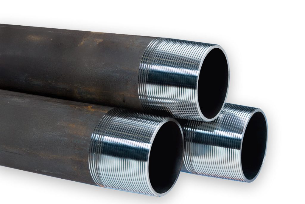

Diversos tubos OCTG con perfiles de rosca mecanizados limpiamente para las más altas exigencias de la industria del petróleo y el gas.
EMAG USC 21 produce roscas API, GOST integral y premium de alta precisión para aplicaciones exigentes.

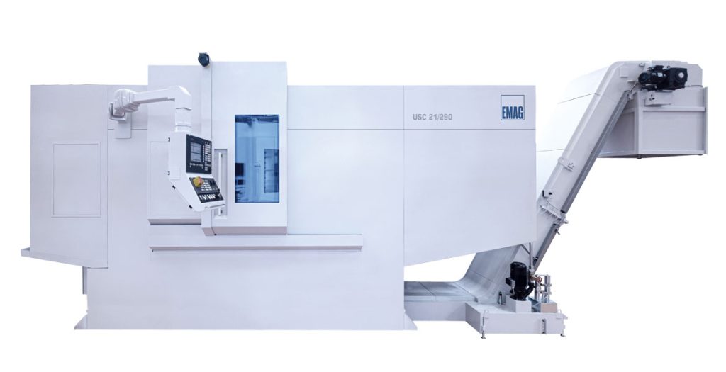

Vista frontal de la máquina de procesamiento de tubos EMAG USC 21; se aprecia la estructura estable de la máquina y la buena accesibilidad del área de trabajo.
Vista frontal de la USC 21 de EMAG: modular, robusta y diseñada para un mecanizado flexible

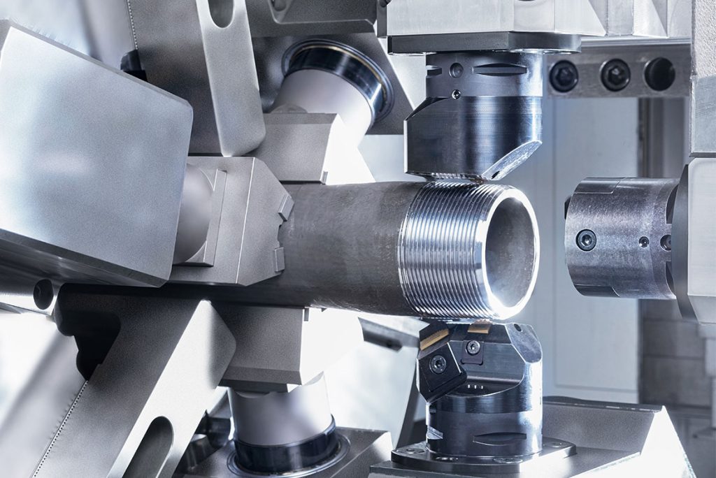

Primer plano del área de trabajo de la máquina USC 21 con dos torretas portaherramientas que mecanizan tubos simultáneamente.
El área de trabajo del USC 21 permite pasos de procesamiento paralelos para minimizar los tiempos de ciclo.
