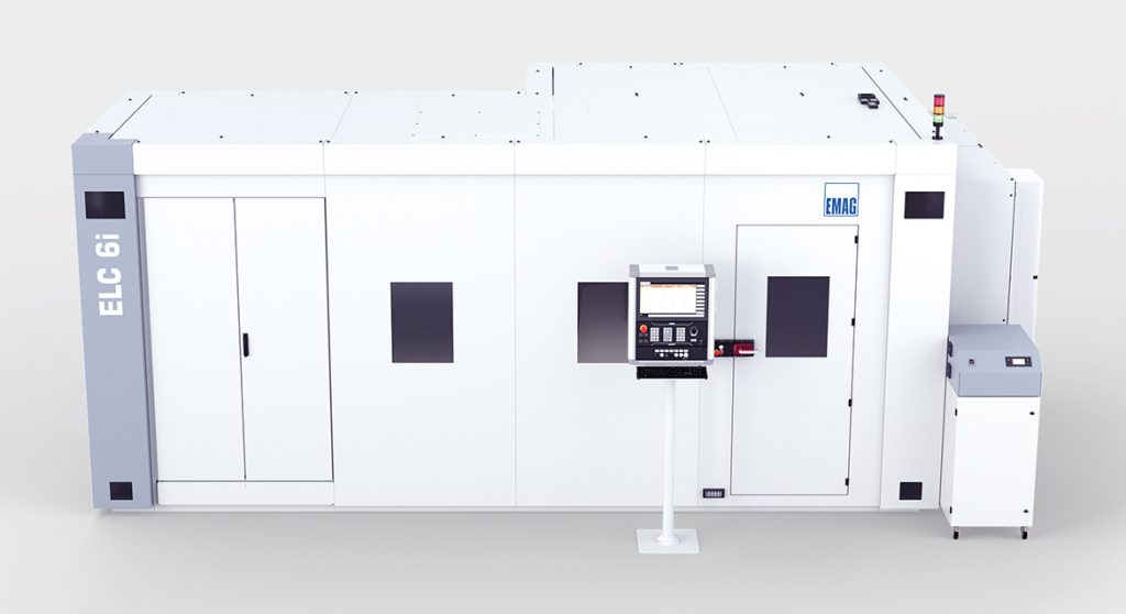

Vista frontal de la instalación de soldadura láser ELC 6i de EMAG, con diseño compacto y unidad de control central.
La ELC 6i es un sistema de soldadura láser estandarizado para componentes del tren motriz. Integra hasta seis pasos de proceso en una máquina compacta. El cerramiento completo garantiza la seguridad láser y reduce el espacio requerido.

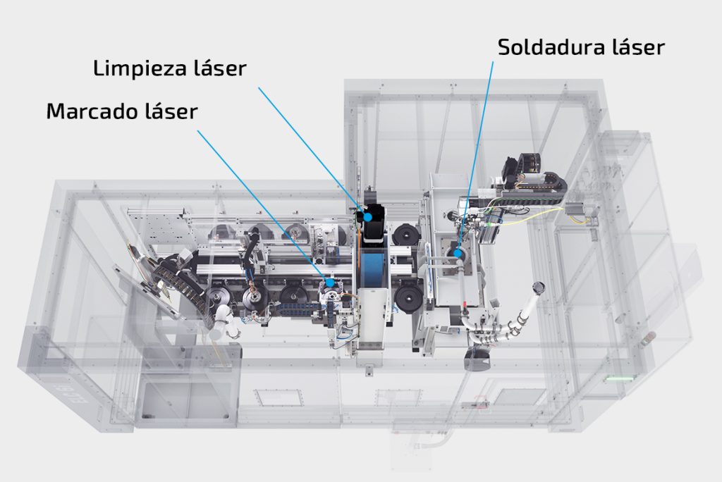

La ELC 6i ahorra un 36 % de espacio en comparación con soluciones convencionales. ¿Cómo lograron técnicamente este diseño tan compacto?
La optimización del espacio es resultado de varias medidas de diseño. Primero, integramos todos los pasos del proceso bajo una única cubierta general. Esta cumple tanto la función de seguridad láser para hasta tres procesos láser como la de resguardo perimetral. De este modo, se eliminan las cubiertas de seguridad individuales para cada proceso láser.
Con una superficie de instalación de 21.4 m², la ELC 6i requiere significativamente menos espacio que las soluciones tradicionales. Alcanzamos esta compacidad sin renunciar a funciones. Al contrario: todos los pasos de proceso necesarios están completamente integrados. El flujo continuo de material elimina además la necesidad de buffers intermedios o sistemas de transferencia complejos.
Vista interior de la ELC 6i con procesos láser marcados: limpieza, soldadura y marcado en una instalación compacta.
Representación esquemática de la ELC 6i con estaciones integradas para limpieza, soldadura y marcado láser. La carcasa compacta sustituye los sistemas individuales de resguardo. Todos los procesos se realizan dentro de un espacio cerrado y seguro.

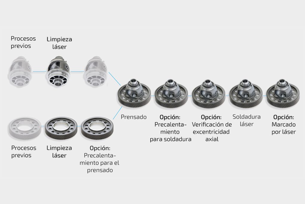

¿Cómo es el flujo del proceso dentro de la máquina?
La cadena de procesos comienza con la colocación de las dos piezas individuales, por ejemplo, una carcasa de diferencial y un engrane recto. Después se realiza la limpieza láser de ambas superficies de unión. Para ello, se utiliza una óptica oscilante montada sobre una cinemática X-Z-B que se desplaza entre los dos portapiezas.
A continuación, puede efectuarse un primer proceso de precalentamiento, si es necesario, por ejemplo, para reducir la fuerza de prensado requerida. Luego, las piezas se ensamblan en una unidad servo-mecánica. De manera opcional, sigue un segundo proceso de precalentamiento, especialmente para preparar la operación de soldadura.
En el siguiente paso, se aplica el cordón de soldadura mediante un haz láser. Finalmente, las piezas pueden ser marcadas con láser para su trazabilidad y retiradas de la máquina.
Representación de los pasos del proceso en la ELC 6i: limpieza láser, prensado, soldadura y procesos opcionales de prueba y marcado.
La imagen muestra la cadena de procesos completa de la ELC 6i, desde la limpieza por láser hasta la unión y soldadura láser. Se pueden integrar opcionalmente procesos de precalentamiento y prueba, así como el marcado láser para la identificación de componentes. Todos los pasos se realizan de forma automatizada dentro de la instalación.

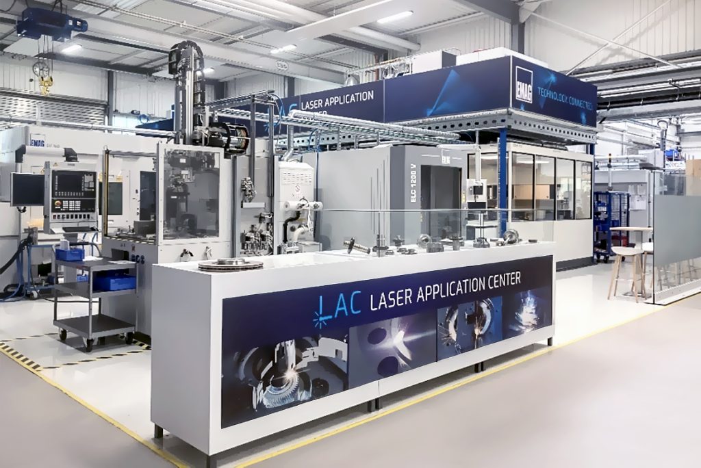

¿Cómo apoya el Centro de Aplicaciones Láser a los clientes en el desarrollo de procesos?
Nuestro Centro de aplicaciones Láser (LAC) en Heubach es un elemento clave de nuestra alianza tecnológica. Contamos con diversas instalaciones de soldadura láser con láseres de disco, fibra y diodo con potencias de 200 vatios hasta 24 kW. A esto se suman equipos de limpieza láser, sistema de inspección por ultrasonidos y amplias posibilidades de análisis metalográfico.
Aquí realizamos estudios de factibilidad, desarrollamos procesos junto con los clientes y, si es necesario, también fabricamos prototipos o series pequeñas. La particularidad es que utilizamos las mismas celdas tecnológicas que se emplean posteriormente en las líneas de producción. De este modo se garantiza la transferencia directa de los resultados del proceso.
Vista del Centro de aplicaciones láser EMAG con instalación ELC, estaciones de prueba y entorno de desarrollo para procesos láser.
En el Centro de Aplicaciones Láser (LAC) de EMAG se desarrollan, prueban y optimizan procesos de soldadura láser en colaboración con el cliente. Equipado con tecnología de última generación, el LAC brinda apoyo en el diseño de procesos, la producción de prototipos y la preparación para la producción en serie.

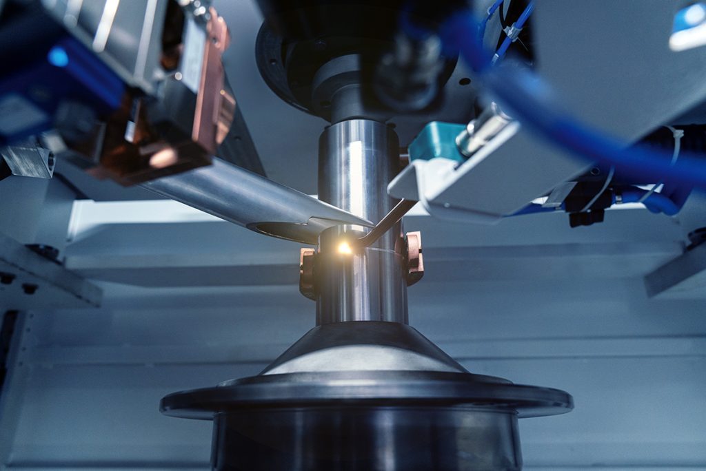

La industria automotriz está en transformación. ¿Qué tan seguro es un concepto enfocado en componentes del tren motriz?
Es una pregunta válida que hemos analizado a fondo.
Primero, hay que ser realistas: el motor de combustión seguirá siendo un elemento importante durante muchos años, incluso en conceptos híbridos.
De forma paralela, la electromovilidad genera nuevas aplicaciones para la tecnología de soldadura láser.
La ELC 6i, gracias a su concepto modular, es altamente adaptable. Por ejemplo, las flechas de rotor para motores eléctricos ya son aplicaciones típicas hoy en día.
Además, los pasos fundamentales del proceso —limpieza, calentamiento, ensamble y soldadura— siguen siendo relevantes en las nuevas tecnologías de propulsión.
Eje del rotor durante la soldadura láser en la ELC 6i: proceso controlado para soldaduras de precisión en componentes con geometría rotacional.
Proceso de soldadura láser de un eje de rotor en la ELC 6i. Una guía láser precisa y un flujo de proceso estable garantizan una calidad de cordón reproducible con mínima deformación de la pieza.
