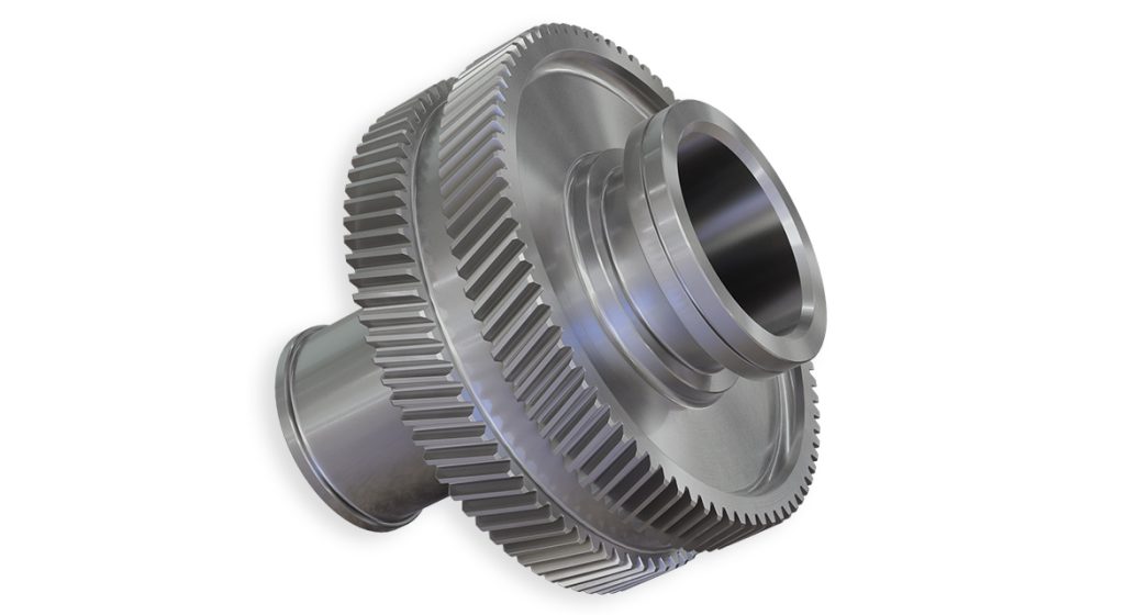

Engrane helicoidal doble para una transmisión optimizada del flujo de fuerza sin fuerzas axiales, fabricado en una EMAG GP 500 H.
El engrane de doble hélice elimina por completo las fuerzas axiales durante la transmisión de potencia. Esto permite un diseño compacto con alta densidad de potencia y se utiliza particularmente en cajas de engranes de turboventiladores y helicópteros. La GP 500 H de EMAG mecaniza con precisión estos complejos engranes.

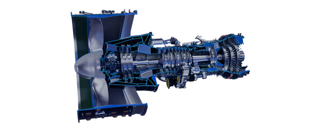

Ilustración de un motor turbofán centrada en el engranaje helicoidal doble para la transmisión de par con flujo de fuerza optimizado.
El engrane helicoidal doble transmite el par entre el ventilador y la turbina de baja presión sin generar fuerzas axiales. Esto es fundamental para el diseño compacto de los motores turbofán y permite cumplir con los más altos estándares de precisión. Su fabricación requiere tecnologías especializadas de rectificado.

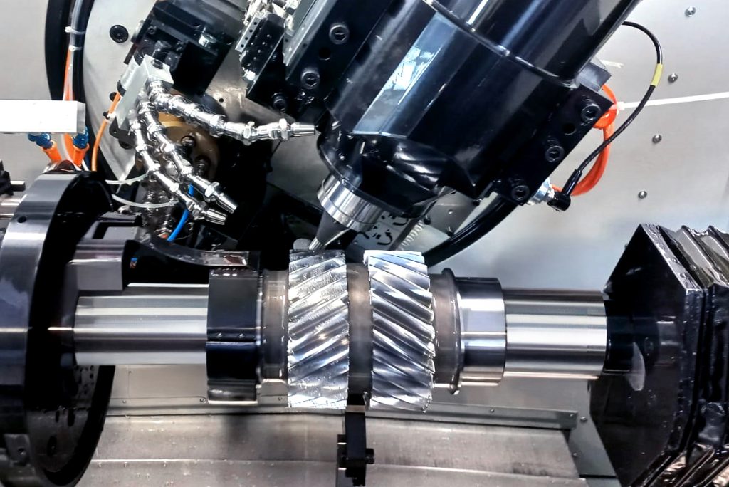

Área de trabajo de la GP 500 H en el rectificado de engranes helicoidales dobles para cajas de cambio de turboventiladores.
La GP 500 H mecaniza engranes helicoidales dobles para cajas de transmisión de motores turbofán con la máxima precisión. Su cinemática de 5 ejes —es decir, una rectificadora de perfiles con eje tangencial— permite realizar el rectificado exacto de geometrías complejas utilizando muelas de tamaño muy reducido. Es ideal para aplicaciones aeroespaciales que requieren los más altos estándares de calidad y seguridad.

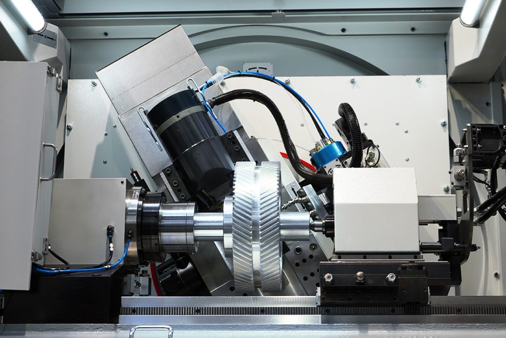

Área de trabajo de la máquina GP 500 H con sujeción de engranes de helicópteros. Configuración precisa de 5 ejes visible.
Área de trabajo de la rectificadora de 5 ejes GP 500 H
La GP 500 H está diseñada para el mecanizado de engranes helicoidales dobles, especialmente en complejas cajas de transmisión de helicópteros que requieren los más altos niveles de confiabilidad. Su diseño compacto permite una alta transmisión de par, optimizando el espacio de instalación al mínimo.

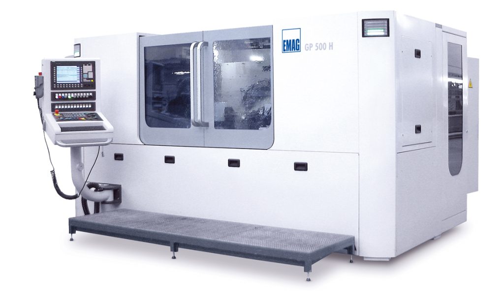

Rectificadora de perfiles GP 500 H de EMAG para el rectificado preciso de engranes helicoidales dobles para la industria aeroespacial y de helicópteros.
La EMAG GP 500 H ha sido desarrollada para el rectificado preciso de engranes interiores y exteriores. Garantiza la máxima calidad en la fabricación de engranes para aplicaciones aeroespaciales, helicópteros y, en general, para componentes con numerosos contornos interferentes debido a su diseño. Su estructura compacta y la tecnología de 5 ejes aseguran resultados precisos y confiables.

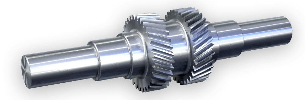

Engranes helicoidales dobles en un eje para la transmisión de par con flujo de fuerza optimizado sin fuerzas axiales
Los engranes helicoidales dobles en un eje reductor eliminan las fuerzas axiales y permiten un diseño compacto y de gran potencia.
