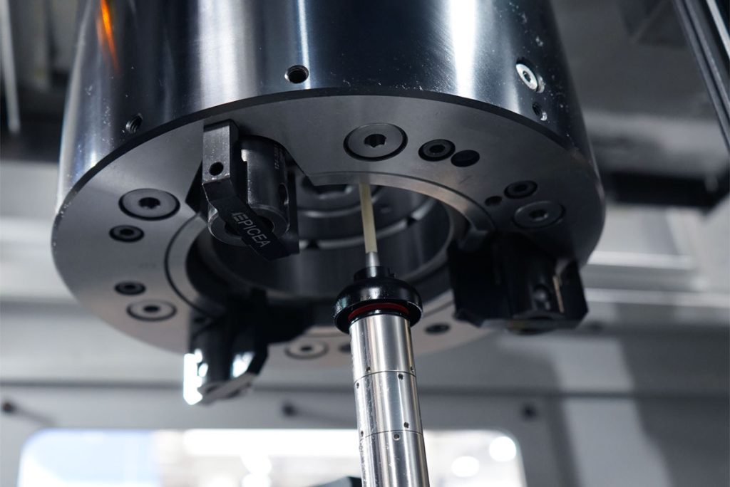

Sistema de sujeción PICEA en el torno VL 4 para la sujeción con precisión de piezas
El sistema de sujeción PICEA en la EMAG VL 4 permite la sujeción con precisión de piezas de trabajo delgadas mediante centrado mecatrónico y sujeción plana hidráulica.
  • Centrado eléctrico: Tres elementos piezoeléctricos miden y corrigen la posición de la pieza en las direcciones X e Y. Detectan desviaciones mínimas en la forma del componente (por ejemplo, elipses) y desplazan la pieza con precisión hacia la posición óptima en el centro.
  • Sujeción hidráulica plana: Después del centrado, la fijación segura de la pieza se realiza mediante tres dedos hidráulicos de sujeción plana. Estos garantizan la seguridad del proceso incluso en caso de una parada de emergencia.
La combinación de ambas tecnologías da como resultado un sistema de sujeción que permite correcciones con precisión micrométrica. Los elementos piezoeléctricos regulan tanto la fuerza como el desplazamiento, adaptando la sujeción exactamente a la geometría real de la pieza.

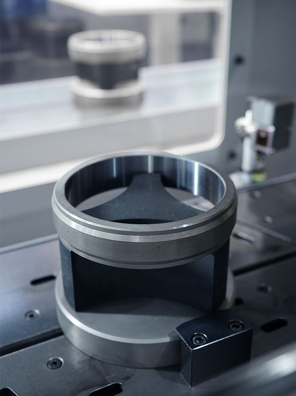

Medición final en el torno VL 4 para controlar la redondez de la pieza de trabajo
En la EMAG VL 4, la pieza de trabajo mecanizada se mide finalmente para comprobar la redondez obtenida.

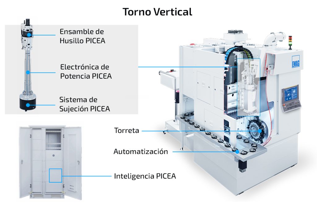

Vista general del sistema del torno VL 4 con sistema de sujeción PICEA, electrónica y módulo de inteligencia.
Representación de la interacción entre el torno EMAG VL 4 y el sistema de sujeción PICEA
Tecnología de sujeción inteligente en detalle
El sistema de sujeción PICEA contiene un microcontrolador integrado que evalúa los datos de medición de los elementos piezoeléctricos en tiempo real y controla inmediatamente los movimientos de corrección. Cada una de las tres posiciones de sujeción se regula de forma independiente, similar al control de ejes de un sistema de control CNC.
Esta inteligencia descentralizada en el sistema de sujeción elimina los tiempos de latencia y garantiza una sincronización precisa con el control del torno VL 4.
La transmisión de energía y datos se realiza sin contacto a través de un acoplador inductivo rotativo, capaz de operar hasta 3,000 rpm.
De esta manera, el sistema mantiene su plena funcionalidad incluso a altas velocidades de giro.

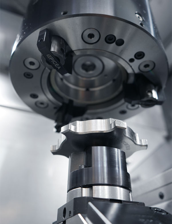

Anillo de pared delgada tras el mecanizado en el torno VL 4 con alta precisión redondez.
Un anillo delgado está listo después del mecanizado preciso en la EMAG VL 4.
