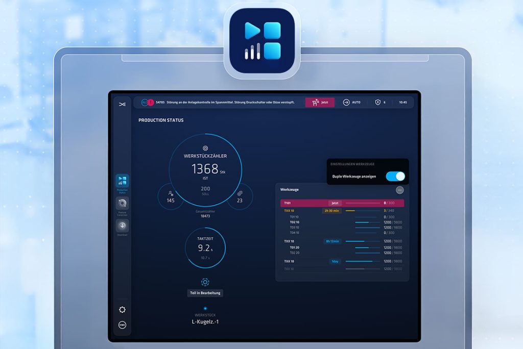

Comencemos con la aplicación “Production Status” (estado de producción). La idea detrás de EDNA Production Status es que el operador pueda saber en todo momento qué está ocurriendo en la máquina y reaccionar rápidamente ante cualquier cambio. Los datos de producción más importantes se presentan de forma clara, comprensible y accesible de un solo vistazo. Esto incluye información como distintos contadores de piezas, un indicador de tiempo de ciclo configurable, el estado de mecanizado de la pieza de trabajo, y la visualización de las herramientas montadas, incluyendo la cantidad restante de vida útil. Una función especialmente valiosa en este contexto es la predicción de cambio de herramienta. No hay submenús complicados; todas las interacciones —cuando son necesarias— se realizan directamente en el elemento de visualización con un simple clic. También se elimina la necesidad de buscar información relevante para la producción o de cambiar entre distintos sistemas.
Datos de producción en tiempo real con EDNA ONE Production Status
EDNA ONE Production Status: Se muestran datos en tiempo real como el tiempo de ciclo, contador de piezas y estado de las herramientas. La interfaz de usuario ofrece una visión clara, incluyendo los próximos cambios de herramienta.

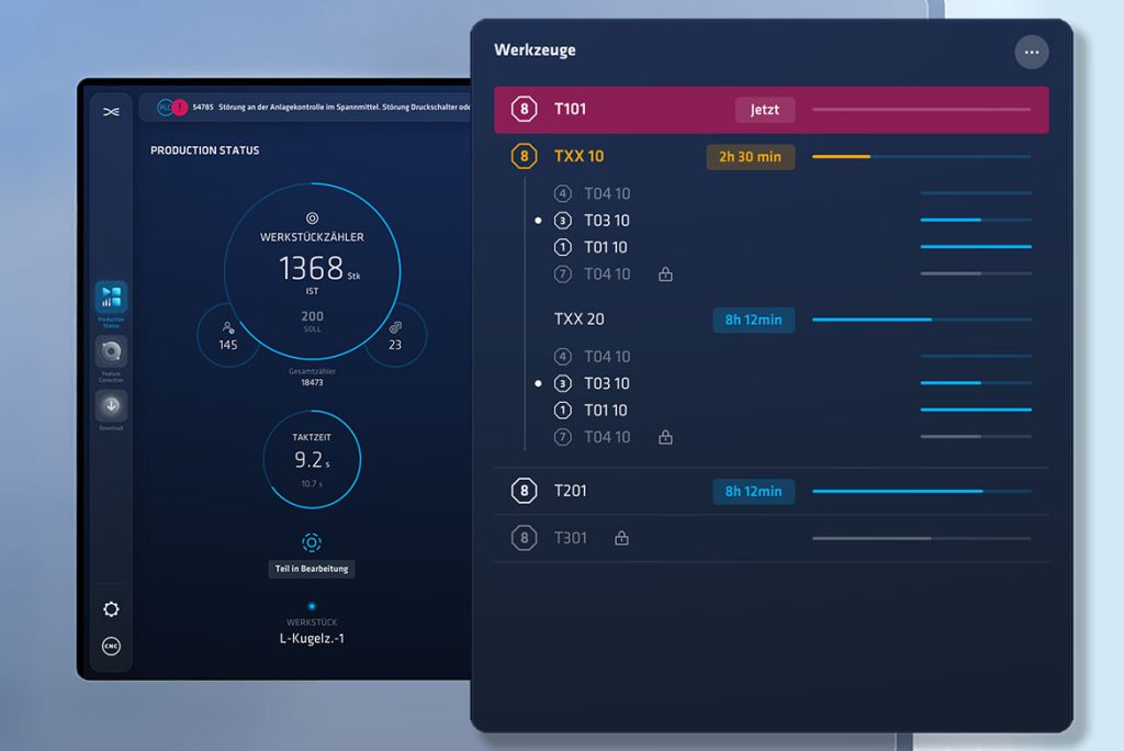

¿Qué hay detrás de la función “predicción de cambio de herramienta”?
La función de predicción de cambio de herramienta supervisa el uso actual y el desgaste de las herramientas, e indica, también considerando herramientas duplicadas (Duplo), cuándo será necesario realizar un cambio.
La indicación temporal permite al operador planificar con anticipación y preparar las herramientas con tiempo suficiente. De esta manera, se evitan paros inesperados en la máquina.
Visualización de la predicción de cambio de herramienta para la planificación y prevención de interrupciones en la producción.
Muestra la vida útil restante de la herramienta y la hora estimada del próximo cambio de herramienta. La predicción de cambio de herramienta garantiza que las herramientas se preparen a tiempo para evitar tiempos de paro.

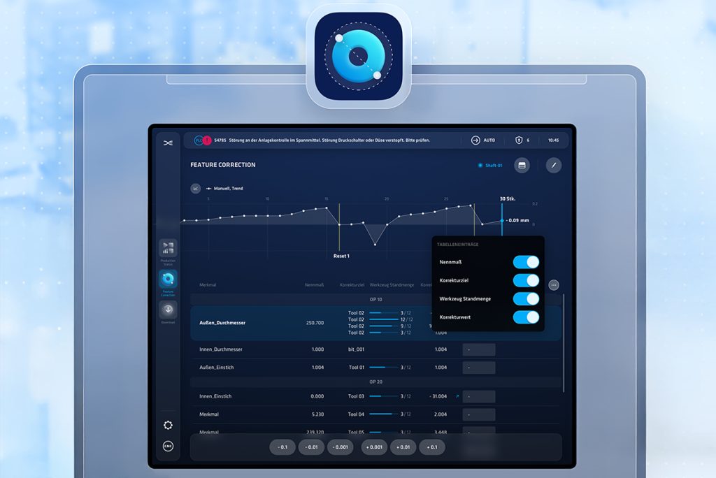

La función Feature Correction establece una separación consciente entre la operación y la configuración, creando así un nivel de abstracción que permite al operador corregir características de manera rápida y sencilla. El ingreso de parámetros geométricos y de desgaste a través de interfaces nativas requiere que el operador sepa qué herramienta y qué filo se utilizan para la característica deseada. También es necesario conocer la dirección de acción de la herramienta o del filo. Con Feature Correction, el operador solo necesita ingresar el valor de corrección para la característica deseada; alternativamente, se pueden utilizar “pares de valores definidos individualmente como botones”.  También es posible aplicar una corrección lineal por tendencia, es decir, una corrección automática del desgaste en función del número de piezas fabricadas. La integración sencilla de dibujos digitales en formatos de imagen comunes proporciona una referencia visual clara para el operador en todo momento, lo cual resulta especialmente útil al trabajar con piezas complejas. Otra función interesante es la visualización de tendencias. Esta permite seguir y representar gráficamente las correcciones históricas, lo que hace posible rastrear tanto las correcciones manuales como los valores de corrección aplicados automáticamente.
EDNA ONE Feature Correction para correcciones y visualización de características.
EDNA ONE Feature Correction para la realización de correcciones. La interfaz muestra una configuración gráfica de las características, así como tendencias históricas de correcciones.
