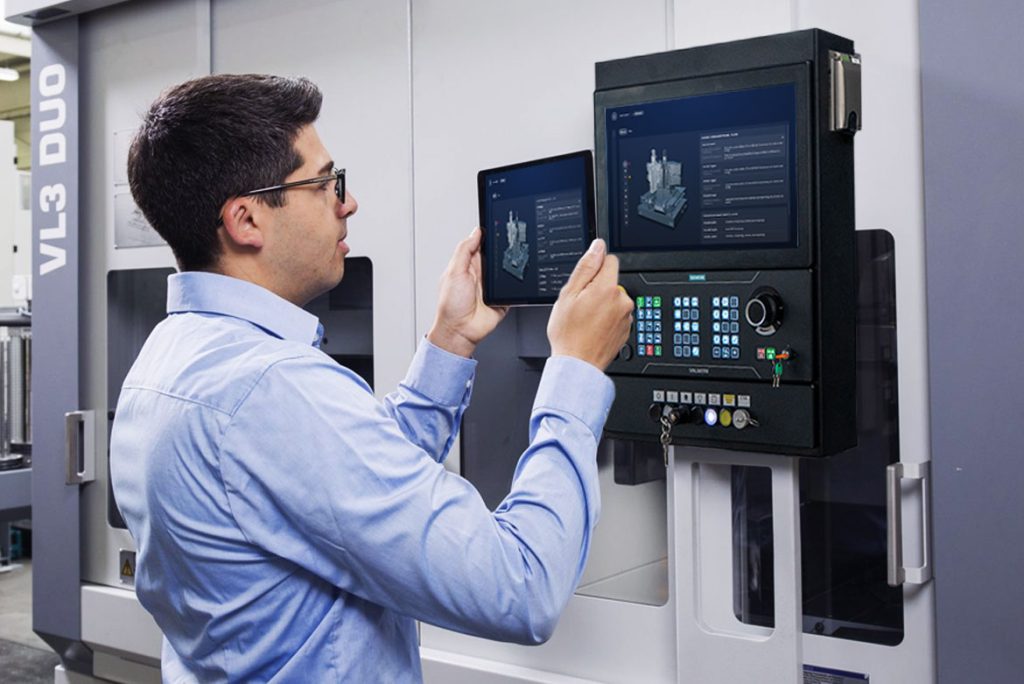

Un técnico de servicio utiliza EDNA Health Inspect para analizar un torno VL.
Un técnico de servicio utiliza EDNA Health Inspect en un torno VL mientras los resultados del análisis se muestran en una computadora portátil.

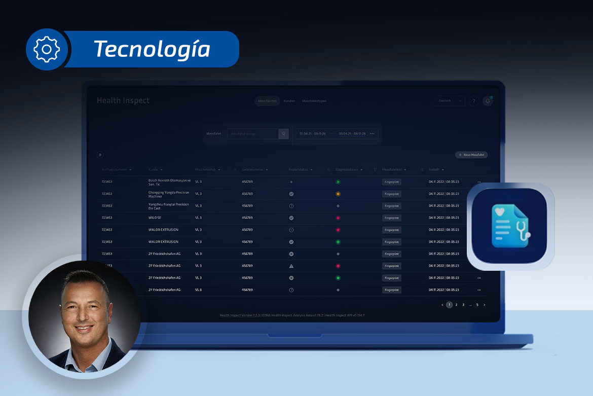

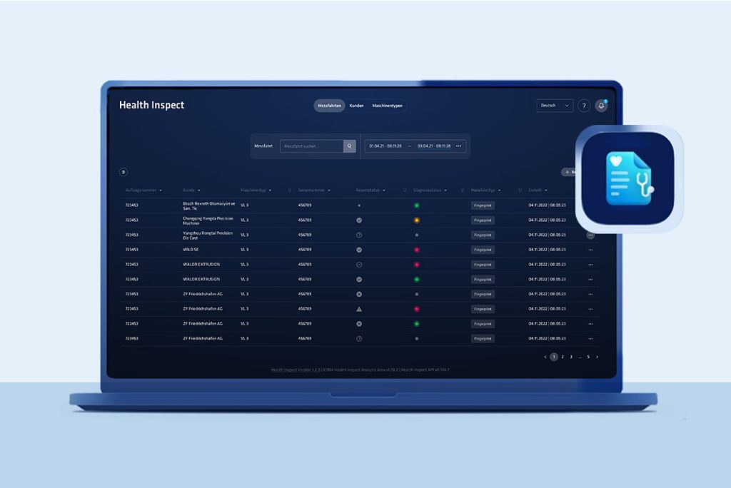

Sistema semafórico de EDNA Health Inspect visualizado en una pantalla con indicadores de estado en colores
Una pantalla muestra el sistema de semáforos de EDNA Health Inspect con los colores verde, amarillo y rojo para indicar el estado de los ejes de la máquina.

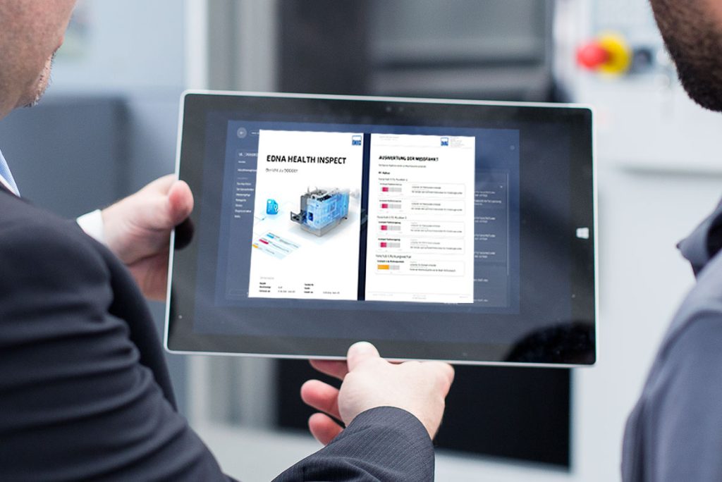

n técnico comenta un informe del sistema EDNA Health Inspect con el cliente.
Un técnico discute el informe basado en los resultados del sistema EDNA Health Inspect directamente con el cliente en una máquina.
