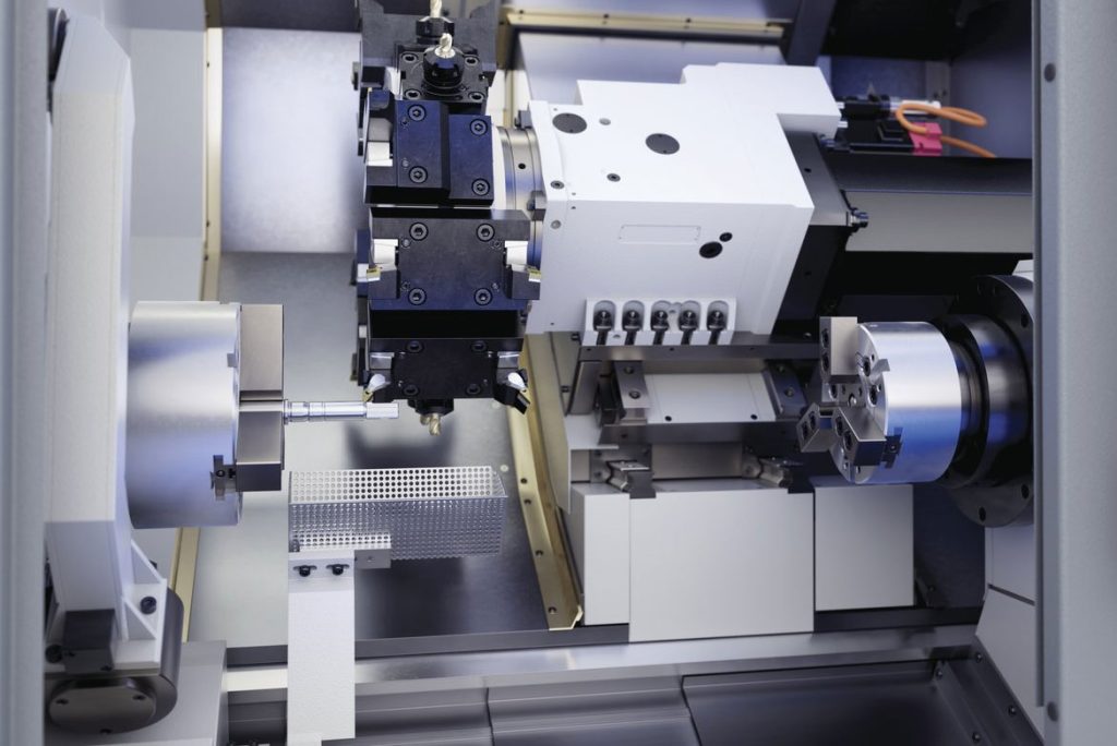

Torno HSC 1 con contra husillo para el mecanizado del frente y reverso en un solo flujo de proceso.
Área de trabajo de la HSC 1 con husillo principal y contra husillo. La transferencia de piezas entre los husillos permite la fabricación continua de OP 10 / OP 20.

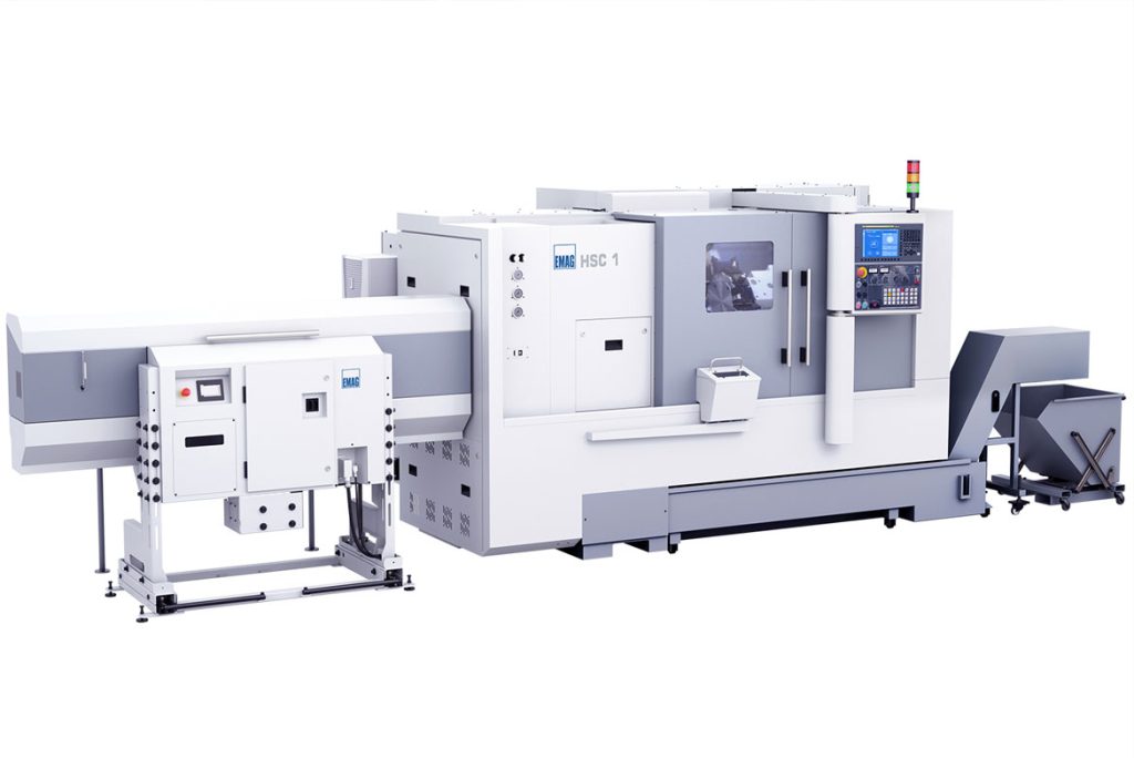

Vista de la HSC 1 con alimentador de barras conectado para la alimentación automática de material y transportador de virutas integrado.
Torno HSC 1 con cargador de barras y transportador de virutas para mecanizado automatizado.
