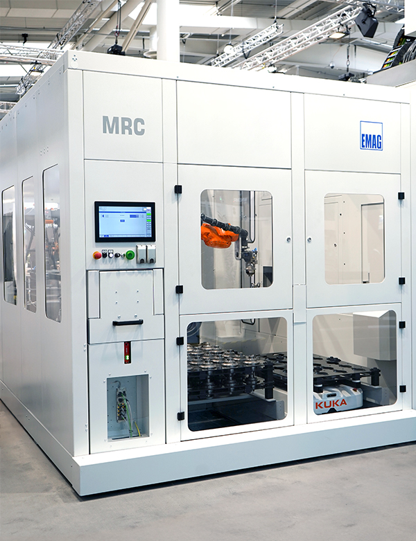

Una característica central de la MRC es su estructura compacta y optimizada para el transporte. Con un ancho de 2,70 metros, la celda robótica puede transportarse íntegramente en camión sin necesidad de desmontarla. Todos los módulos están montados sobre una base común, que puede manipularse tanto con grúa como con montacargas.
Celda robótica modular MRC de EMAG. Solución para la manipulación automatizada de piezas en la producción.
La celda robótica modular MRC de EMAG para la manipulación automatizada de piezas. El diseño compacto se une a conceptos de automatización flexibles.
Gracias a este diseño, es posible realizar una puesta en marcha completa. De este modo, los procesos, las secuencias de movimientos, las funciones de las pinzas y las interfaces pueden configurarse y probarse de antemano. Para el cliente, el esfuerzo de integración se reduce así a la alineación y conexión de los medios, como el aire comprimido, la red y la electricidad. De este modo, la puesta en marcha propiamente dicha puede realizarse en poco tiempo.
Este concepto ya ha demostrado su eficacia en la práctica: en aplicaciones con clientes, la MRC pudo ponerse en funcionamiento por completo en pocos días tras su entrega. Para las empresas, esto significa una puesta en marcha mucho más rápida y una implementación panificada de proyectos de automatización.

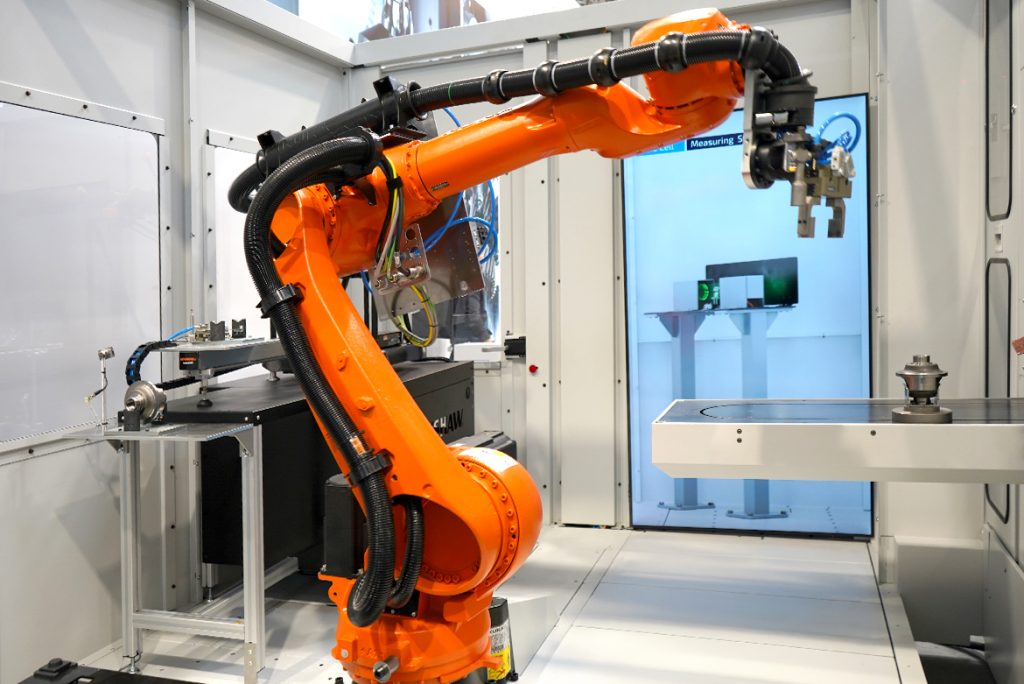

Robots industriales en la celda robótica MRC de EMAG. Manipulación automatizada de piezas de trabajo.
Robot industrial dentro de la celda robótica MRC durante la manipulación automatizada de piezas. Diseñado para procesos estables y automatización flexible en la fabricación.
Casos de aplicación: desde la recogida de contenedores hasta el paletizado
En el desarrollo de la MRC, la flexibilidad siempre fue la prioridad.
Un ejemplo típico es la manipulación automatizada de cajas de diferencial. Las piezas se toman de una tarima de piezas, se sujetan con precisión y se transfieren al shuttle de una máquina herramienta. Gracias a su diseño modular, estos procesos pueden adaptarse a otros tipos de piezas sin modificar la estructura básica de la celda robótica. Para los usuarios, esto significa una gran seguridad en la inversión ante los cambios en los requisitos del producto.

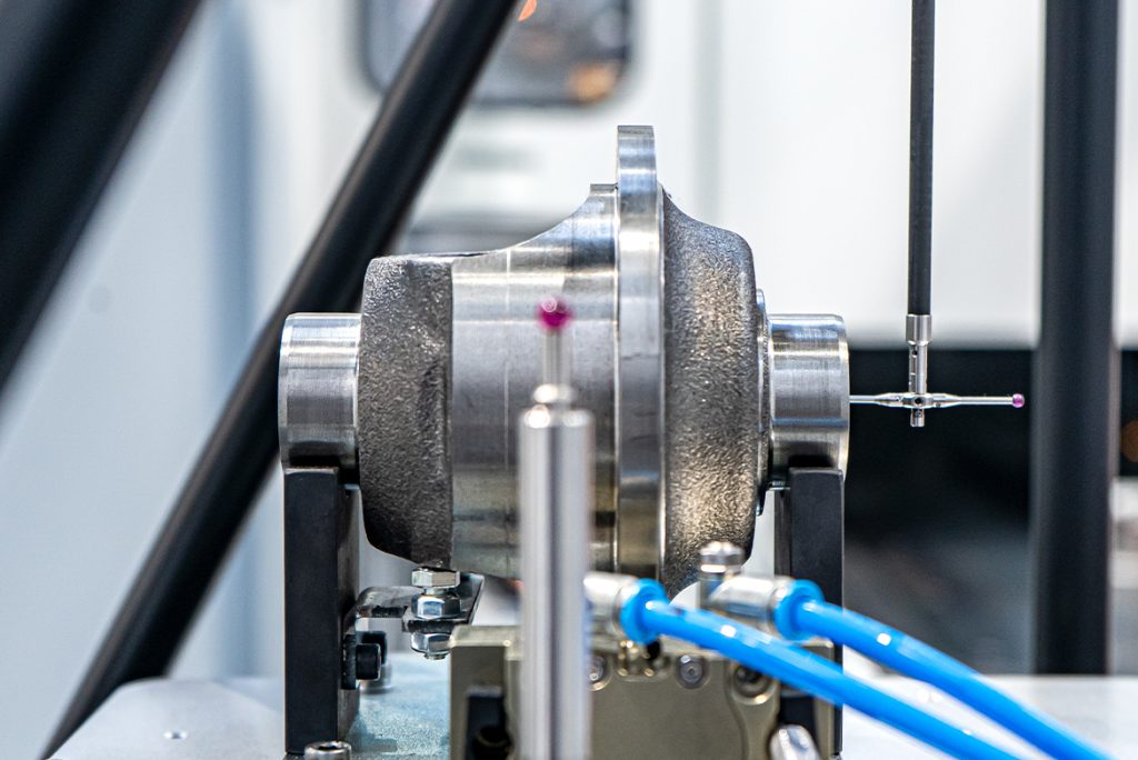

Medición táctil de una pieza de trabajo en la celda robótica MRC. Integración de funciones de medición en procesos de fabricación automatizados.
Medición de piezas dentro de la celda robótica MRC con tecnología de medición táctil. Se pueden integrar directamente en la celda funciones adicionales, como la medición.

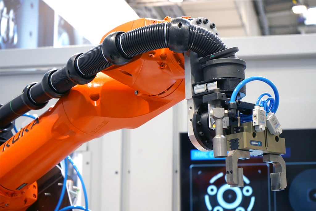

Un factor esencial para la automatización económica es el esfuerzo de ingeniería. La MRC apuesta aquí por un sistema de bridas universal que puede alojar diferentes módulos de pinzas. Se pueden montar pinzas neumáticas, céntricas o paralelas en diferentes tamaños.
La ventaja de este concepto radica en la reducción de soluciones especiales específicas para cada proyecto. En muchos casos, la adaptación se limita a las mordazas de la pinza, mientras que la brida, el módulo de sujeción y las interfaces permanecen sin cambios. Esto no solo simplifica el diseño, sino también el servicio y el almacenamiento de refacciones.
Sistema estandarizado de pinzas y bridas de la MRC de EMAG. Solución modular de pinzas para una automatización flexible.
Concepto universal de pinzas y bridas de la celda robótica MRC para la manipulación automatizada de piezas. Diseñado para diferentes módulos de pinzas y con unos requisitos de ingeniería reducidos.
