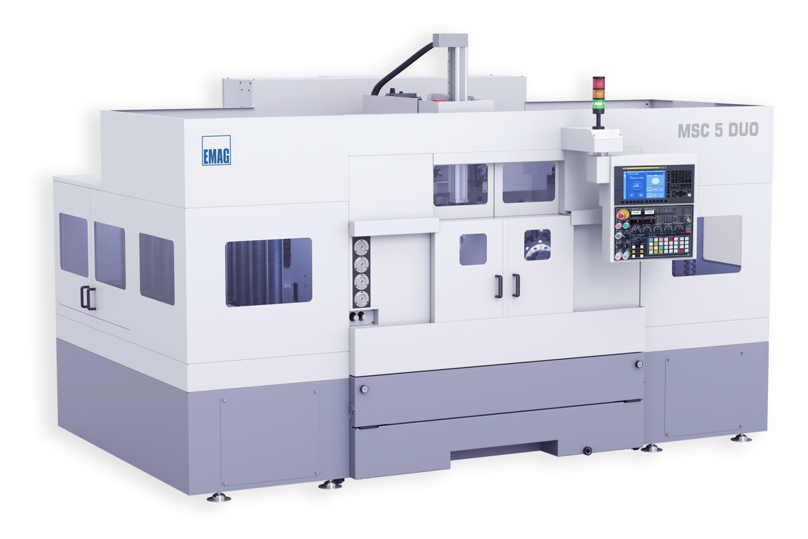

Vista frontal del torno MSC 5 DUO de EMAG, el panel de máquina en blanco con panel de control FANUC, cubiertas protectoras y luz de señalización.
MSC 5 DUO de EMAG con diseño compacto y sistema de apilado integrado para la producción autónoma con poca mano de obra.

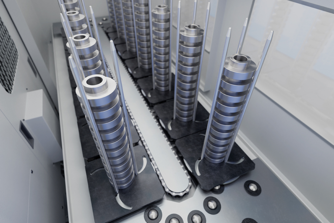

Vista técnica del sistema de apilado compacto de la MSC 5 DUO con varias unidades de almacenamiento de piezas verticales.
El sistema de almacenamiento integrado por apilado, de piezas en bruto y terminadas, en la MSC 5 DUO, permite horas de producción continua sin intervención del operador.
