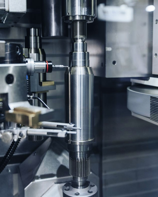

Un buen ejemplo es el mecanizado de ejes de rotor. Éstos son la pieza central de los motores eléctricos y exigen altos requisitos en el proceso de mecanizado.  En una sujeción, se mecanizan los asientos de rodamientos y retenes, el rotor, las ranuras anulares y los planos de empuje. Para el mecanizado en duro de los asientos de rodamientos, frecuentemente se prescribe un proceso de rectificado. Este se tornea previamente para lograr un sobrematerial de rectificado constante. Los planos de empuje adyacentes no requieren rectificado, sino que se tornean acabados. El asiento del retén también se tornea previamente y luego se rectifica. Aquí a menudo se exige un Rz de 1 a 3 µm sin marcas helicoidales. Y el rotor también se tornea primero y luego se rectifica. Las tolerancias de dibujo requeridas son IT6. El cumplimiento de las tolerancias puede garantizarse utilizando un cabezal de medición durante el proceso.
El área de trabajo vertical de la VTC 100 GT permite el mecanizado completo de ejes de rotor eléctricos
Área de trabajo vertical de la VTC 100 GT sujeto con eje de rotor eléctrico. La disposición vertical permite una evacuación óptima de virutas. La imagen muestra el cabezal de medición para sondear la posición axial del eje de rotor y el cabezal de medición en proceso.

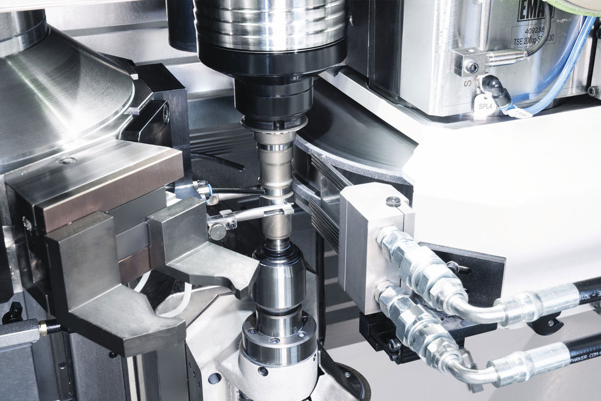

El siguiente ejemplo es completamente diferente:  Hay que tornear y rectificar las carcasas de juntas homocinéticas. La tarea de mecanizado es similar a la de los ejes del rotor.
El volumen anual de 500.000 piezas requiere un replanteamiento. Los procesos de mecanizado deben realizarse en paralelo. Esto se resolvió con una VT 100 como torno exclusivo, que se conectó a una VTC 100 GT mediante Track Motion. Para ello, la torreta de la VTC 100 GT se equipó con dos pinzas. Esto permite un cambio rápido entre piezas en bruto y terminadas dentro de la máquina.
Carcasa de junta homocinética en la VTC 100 GT.
La carcasa de junta homocinética en la VTC 100 GT: La máquina alcanza un tiempo de ciclo de 36 segundos con dos operaciones de rectificado, una de ellas sin marcas helicoidales. Una coaxialidad entre asientos de ≤ 0,005 mm con un valor de rugosidad promedio de Ra 0,2 – 0,6 µm.

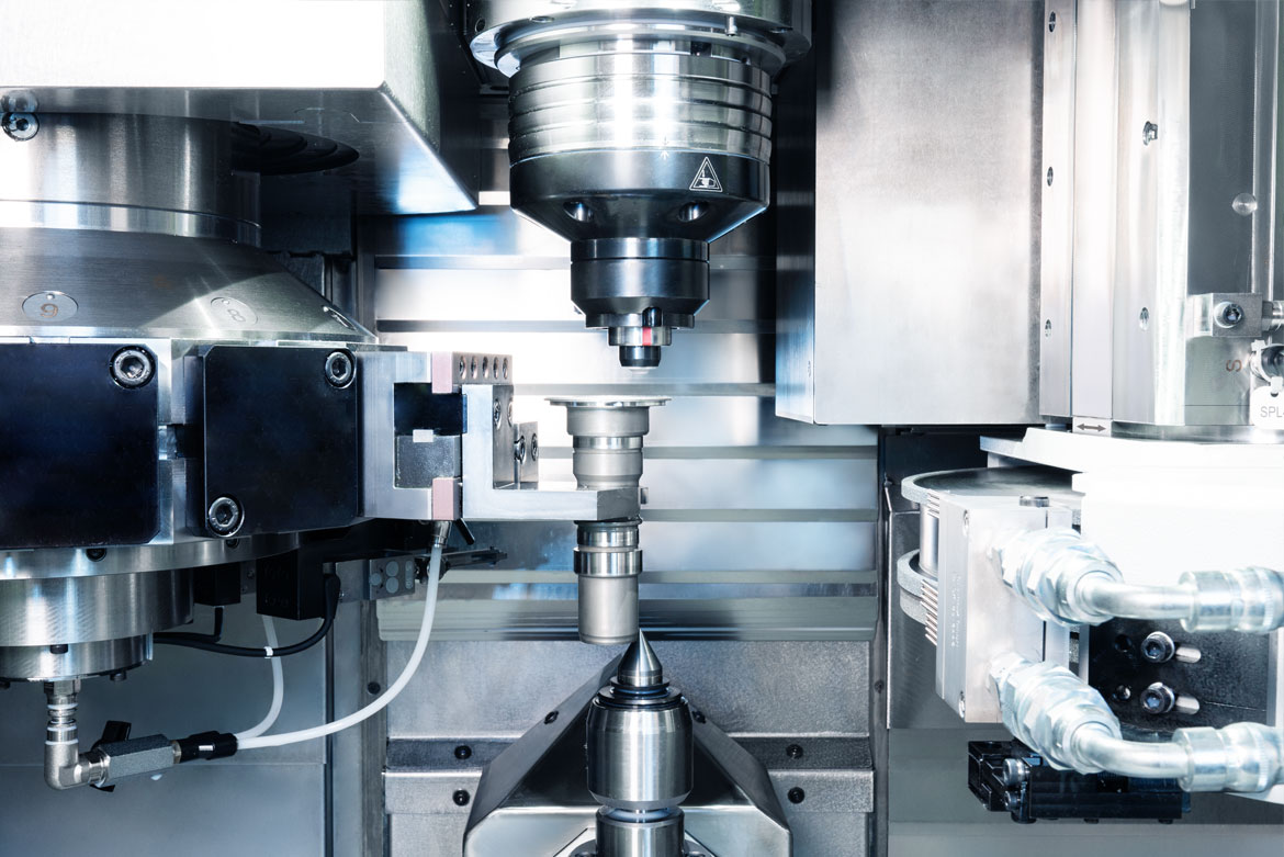

La carga y descarga automatizada a través de la torreta portaherramientas es un factor clave de productividad. Además, la máquina también cuenta con almacenes integrados para piezas en bruto y terminadas. El diseño vertical garantiza una caída óptima de virutas, lo que aumenta la seguridad del proceso y minimiza los tiempos muertos.
Vista detallada del proceso de carga.
La torreta portaherramientas de la VTC 100 GT no solo porta herramientas, sino que también realiza funciones de carga y descarga. El sistema de pinzas transporta piezas entre el almacén integrado y la posición de trabajo, eliminando la necesidad de sistemas de manipulación adicionales.

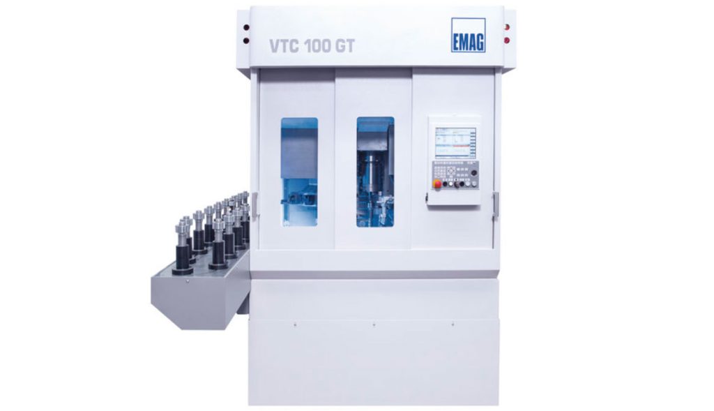

Vista exterior frontal de la VTC 100 GT.
La VTC 100 GT combina el rectificado, torneado en duro y torneado por arranque en una unidad compacta. Gracias al diseño vertical y los sistemas de almacenamiento integrados, se minimiza el requerimiento de espacio en la producción, mientras que la accesibilidad para las operaciones de preparación está óptimamente diseñada.
