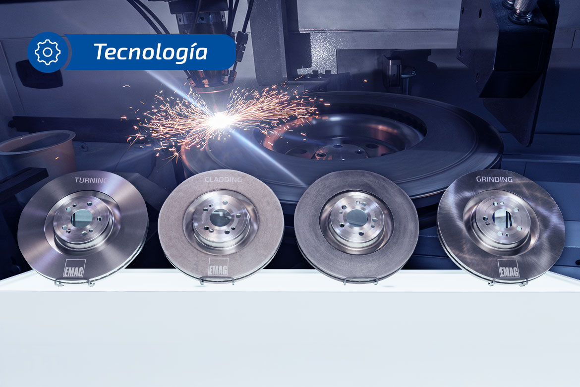

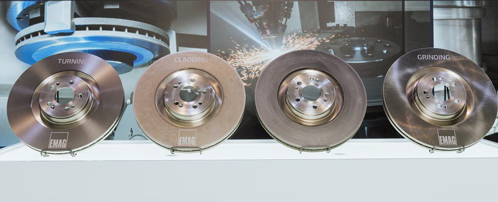

Conceptos básicos: los pasos del proceso de recubrimiento de discos de freno
La fabricación de discos de freno recubiertos implica varios pasos de proceso esenciales:
  1. Torneado: En primer lugar, las piezas en bruto se someten a un torneado previo preciso.
  2. Recubrimiento láser: En función de los requisitos, se aplica un recubrimiento de una o varias capas.
  3. Rectificado: La superficie recubierta se rectifica para cumplir los requisitos funcionales.
En los discos de freno convencionales, en Europa se utiliza principalmente el torneado final, mientras que en Asia se emplean con mayor frecuencia procesos de rectificado. Sin embargo, los discos de freno recubiertos requieren en todos los casos un proceso de rectificado, ya que la rugosidad superficial después del recubrimiento es demasiado alta para su uso directo.
La imagen muestra cuatro discos de freno en diferentes estados de fabricación: después del torneado, después del recubrimiento láser de la capa adhesiva, después del recubrimiento láser de la capa de fricción y después del rectificado.
Cuatro discos de freno en el estado después del torneado, recubrimiento de la capa adhesiva, recubrimiento de la capa de fricción y rectificado – uno al lado del otro para ilustrar la secuencia del proceso.

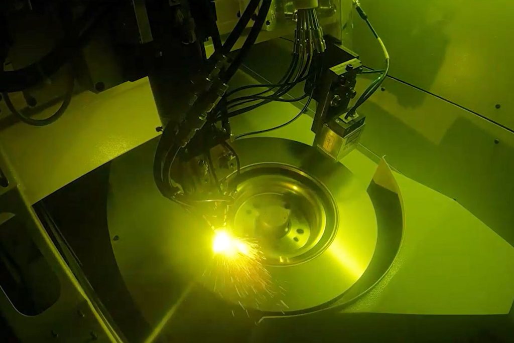

El recubrimiento láser de discos de freno se realiza con modernas máquinas LMD como, la EMAG ELC 450 LMD. El recubrimiento suele constar de dos capas:
  1.  Capa adhesiva: Una capa con matriz de acero inoxidable con un espesor de aproximadamente 100-150 micrómetros
  2. Capa de fricción: Una mezcla de carburos de titanio y una matriz de acero inoxidable con un espesor de aproximadamente 250 micrómetros.
La calidad de este recibrimiento depende de
  • la potencia del láser (normalmente entre 12 y 24 kW)
  • la alimentación de polvo y su eficiencia
  • la alineación precisa entre el punto láser y el cono de polvo
  • el control del espesor del recubrimiento durante el proceso
Las máquinas de recubrimiento por láser de EMAG cuentan con avanzados sistemas de monitoreo, como: análisis del flujo de gas y polvo, monitoreo del baño de fusión y sensores de espesor de recubrimiento para garantizar una calidad constante.
Proceso de recubrimiento láser, ELC 450 DUO LMD, aplicado sobre un disco de freno giratorio, con arco visible y chispas - uso de la tecnología LMD
Proceso de recubrimiento láser de un disco de freno en una EMAG ELC 450 DUO LMD.

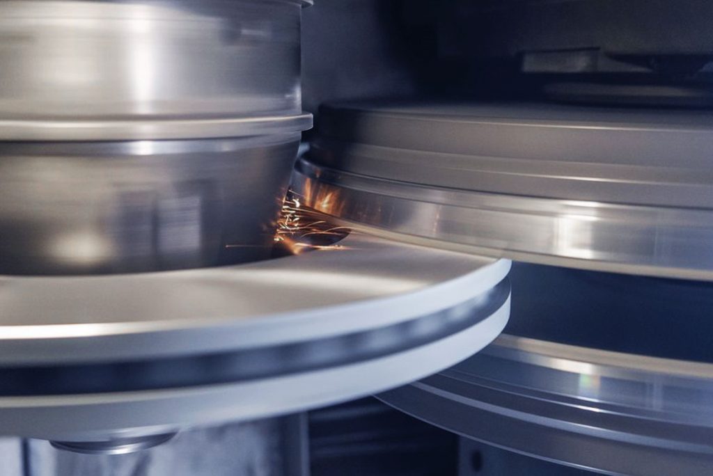

Estos parámetros se ven afectados por la entrada de energía durante el recubrimiento láser, lo que puede provocar deformaciones o variaciones en el espesor del recubrimiento. Para el rectificado de discos de freno recubiertos, EMAG utiliza la rectificadora de superficies de doble cara VLC 450 DG, diseñada para estos requisitos especiales. Esta máquina opera bajo el principio del husillo pick-up vertical con chuck, y husillos de rectificado dispuestos en paralelo.
Rectificadora de doble cara VLC 450 DG con husillos de rectificado verticales - diseñada para el rectificado preciso de superficies de discos de freno.
La VLC 450 DG es una rectificadora vertical de superficies de doble cara para el procesamiento de discos de freno recubiertos.

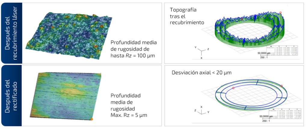

2. Deformación elástica durante el proceso de rectificado
Un aspecto importante que a menudo se pasa por alto es la deformación elástica del disco de freno durante el proceso de rectificado. Si las fuerzas del proceso son demasiado elevadas, el disco de freno sigue la ranura de rectificado y se retrae tras el mecanizado. El resultado:
  • La rugosidad es correcta, pero
  • la excentricidad axial y la planitud no se mantienen.
Si las fuerzas de proceso son demasiado bajas, la geometría se mantiene, pero la capa del anillo de fricción adquiere forma de cuña. Esto conduce a una mala eficiencia del material y puede que no se alcance el espesor mínimo de la capa.
Comparación de la superficie del disco de freno y la planeidad axial: después del recubrimiento láser, Rz es de hasta 100 µm, después del rectificado es inferior a 5 µm y la planeidad axial es inferior a 20 µm.
Topografía superficial y planeidad axial de un disco de freno después del recubrimiento láser y del rectificado. Las diferencias de rugosidad y precisión de forma son claramente visibles.

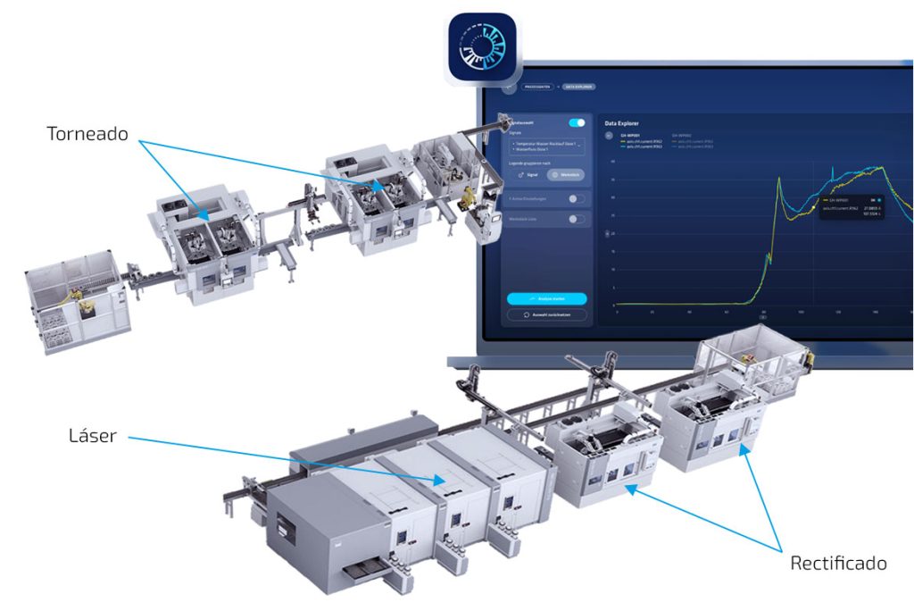

Optimización del proceso mediante la utilización de datos
La solución a estos desafíos radica en la optimización de procesos basada en datos. Las líneas de producción modernas recopilan y utilizan datos de todas las fases de fabricación:
Del proceso de torneado:
  • Parámetros de producción (velocidad de avance, velocidad de rotación)
  • Datos del proceso (corrientes de los ejes, temperatura)
  • Datos de medición posteriores al mecanizado (datos geométricos, planeidad axial)
Del proceso de recubrimiento por láser:
  • Parámetros de producción (potencia del láser, velocidad de recubrimiento, velocidades de avance del polvo)
  • Datos de sensores (espesor del recubrimiento, monitoreo del baño de fusión)
Del proceso de rectificado:
  • Parámetros de producción (velocidad de avance, velocidad periférica de la muela abrasiva)
  • Datos del proceso (potencia y corriente del husillo de rectificado, corrientes de los ejes)
  • Posición de contacto entre la muela abrasiva y el disco de freno
  • Desgaste promedio de la muela abrasiva por pieza
Mediante la integración de estos datos en un sistema de gestión de datos de pieza como EDNA, se puede optimizar toda la cadena de procesos. El objetivo es:
  • Conseguir un espesor constante y óptimo del anillo de fricción
  • Garantizar un uso mínimo de material durante el recubrimiento
  • Minimizar la eliminación de material durante el rectificado, manteniendo una alta calidad de capa dentro de tolerancia
Cadena digital de producción de discos de freno con monitoreo de datos en las etapas de torneado, recubrimiento y rectificado, representada mediante el diseño de maquinaria y software de análisis.
La gráfica ilustra cómo se capturan de forma continua los datos clave de fabricación a lo largo de toda la cadena de producción: desde el torneado, pasando por el recubrimiento láser, hasta el proceso de rectificado. Estos datos se utilizan para mejorar herramientas, parámetros de operación y la calidad general del producto, todo respaldado por análisis digital en una plataforma IoT.
