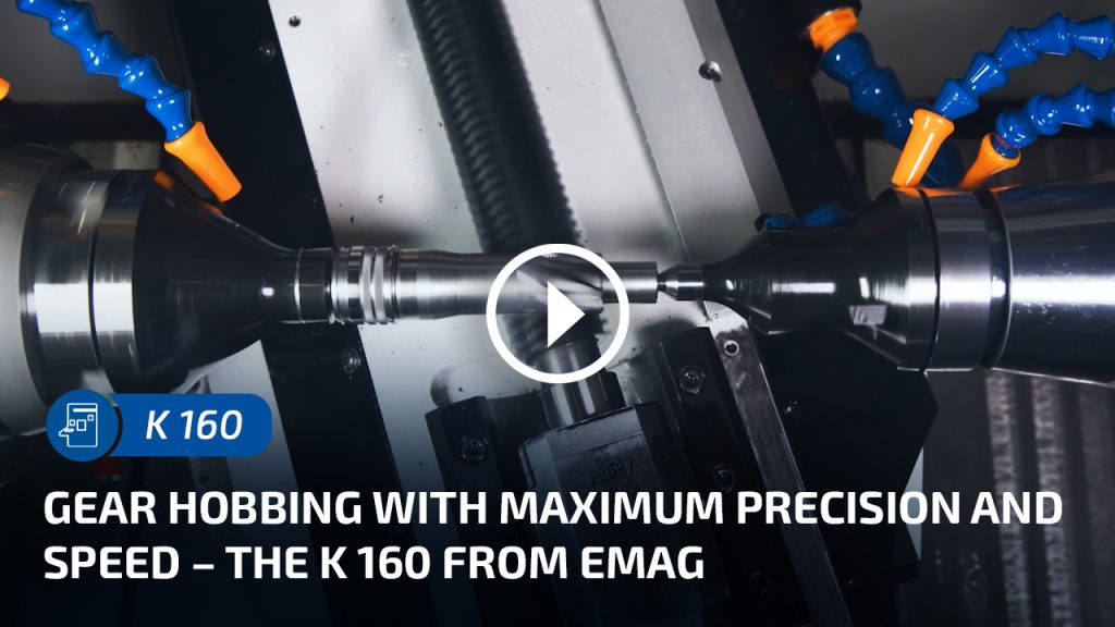

Vea este vídeo: Mecanizado industrial por fresado por generación de un engrane exterior con suministro de refrigerante en una máquina CNC de EMAG K 160.

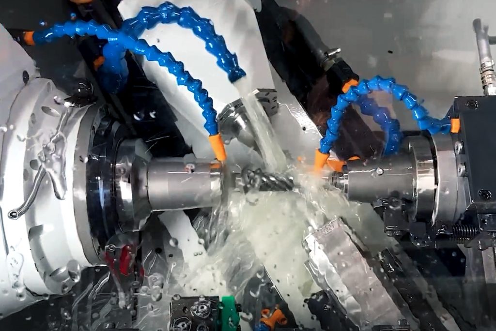

Vista detallada de un proceso de fresado por desbaste (Skiving) durante el mecanizado de un piñón de dirección en una EMAG K 160.
Proceso de Skiving de un piñón de dirección en una máquina CNC de engranado EMAG K 160.

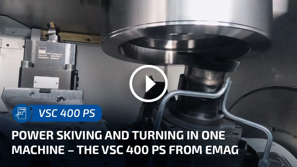

Vea este vídeo: Este primer plano se muestra un proceso de rectificado mecánico en el área de trabajo de una EMAG VSC 400 PS. La máquina está especializada en el mecanizado preciso de engranes internos y externos.

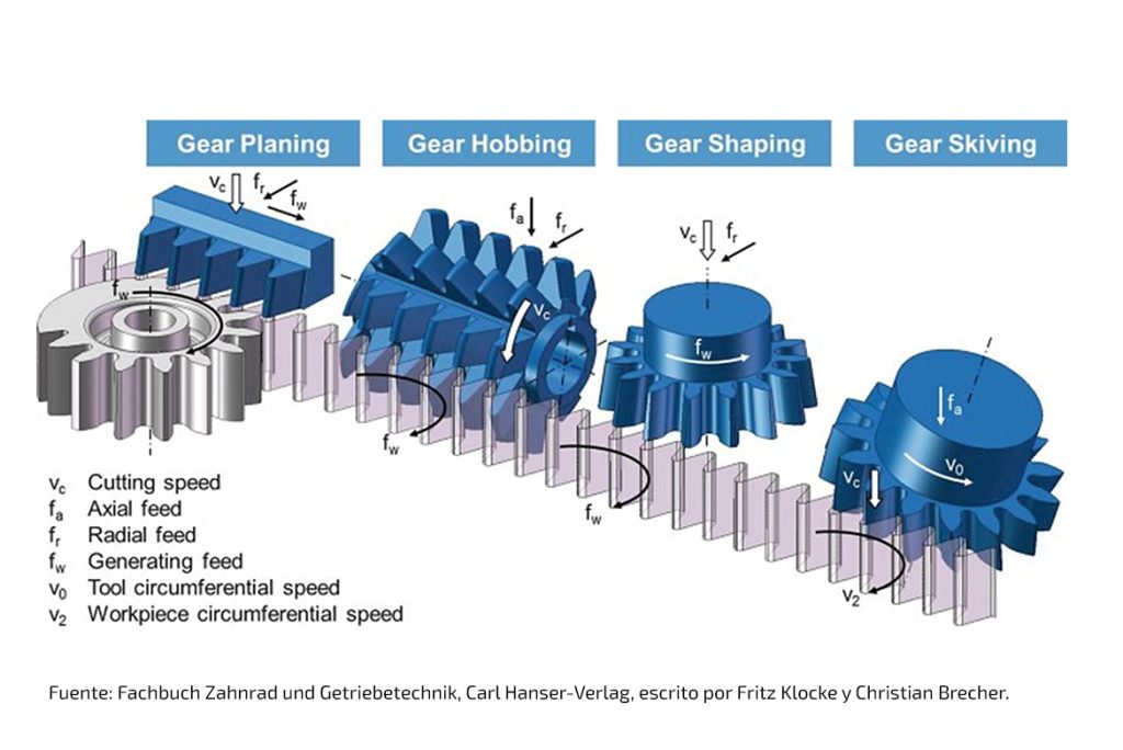

Representación esquemática de cuatro procesos de mecanizado de engranajes: cepillado, tallado, conformado y biselado, con sus correspondientes parámetros de avance y velocidad.
Comparación de cuatro procesos de mecanizado de engranajes: cepillado, tallado, conformado y biselado. El diagrama esquemático ilustra la herramienta, la pieza y parámetros relevantes como la velocidad de corte (vc) y los avances (fa, fr, fw).
