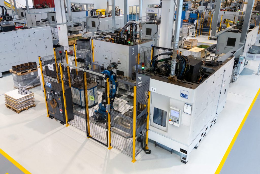

Un robot trabaja en un sistema de producción con dos máquinas VL 4 en MR Components.
Un robot trabajando en un sistema de producción de MR Components. Gracias a la automatización, es posible realizar procesos adicionales, como el marcado, de manera flexible y sencilla.
