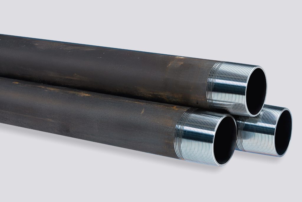

Extremos de tubos con conexiones roscadas mecanizadas con precisión: ideales para roscas API, GOST integral y premium.

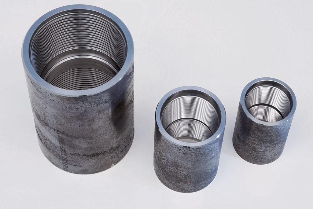

Primer plano de coples acabados con perfiles de rosca limpios y precisos, mecanizados en los tornos VSC 450 y VSC 500.
Coples OCTG con uniones roscadas de alta precisión, fabricados en tornos verticales EMAG VSC

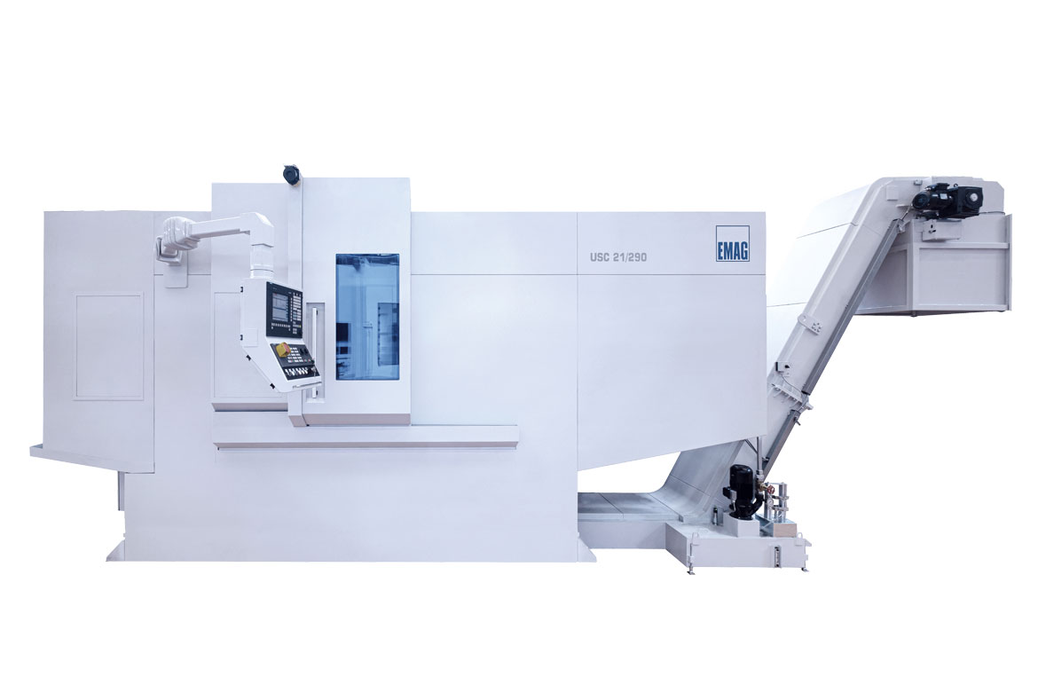

¿Cuáles son concretamente las ventajas de una máquina como la USC 21?
 La USC 21 es flexible y, al mismo tiempo, altamente productiva. Permite el mecanizado simultáneo con hasta seis ejes y cuenta con potentes accionamientos directos, lo que permite la máxima precisión. Además, su diseño modular reduce los tiempos de ciclo y aumenta así la productividad. Para nuestros clientes, esto se traduce en ventajas considerables en términos de calidad, confiabilidad y rentabilidad.
Vista frontal de la EMAG USC 21 / 290, que muestra claramente el panel de control, el acceso al área de trabajo y la robusta construcción de la máquina.
Vista frontal de la EMAG USC 21 / 290, la solución modular para el mecanizado flexible y preciso de extremos de tubos

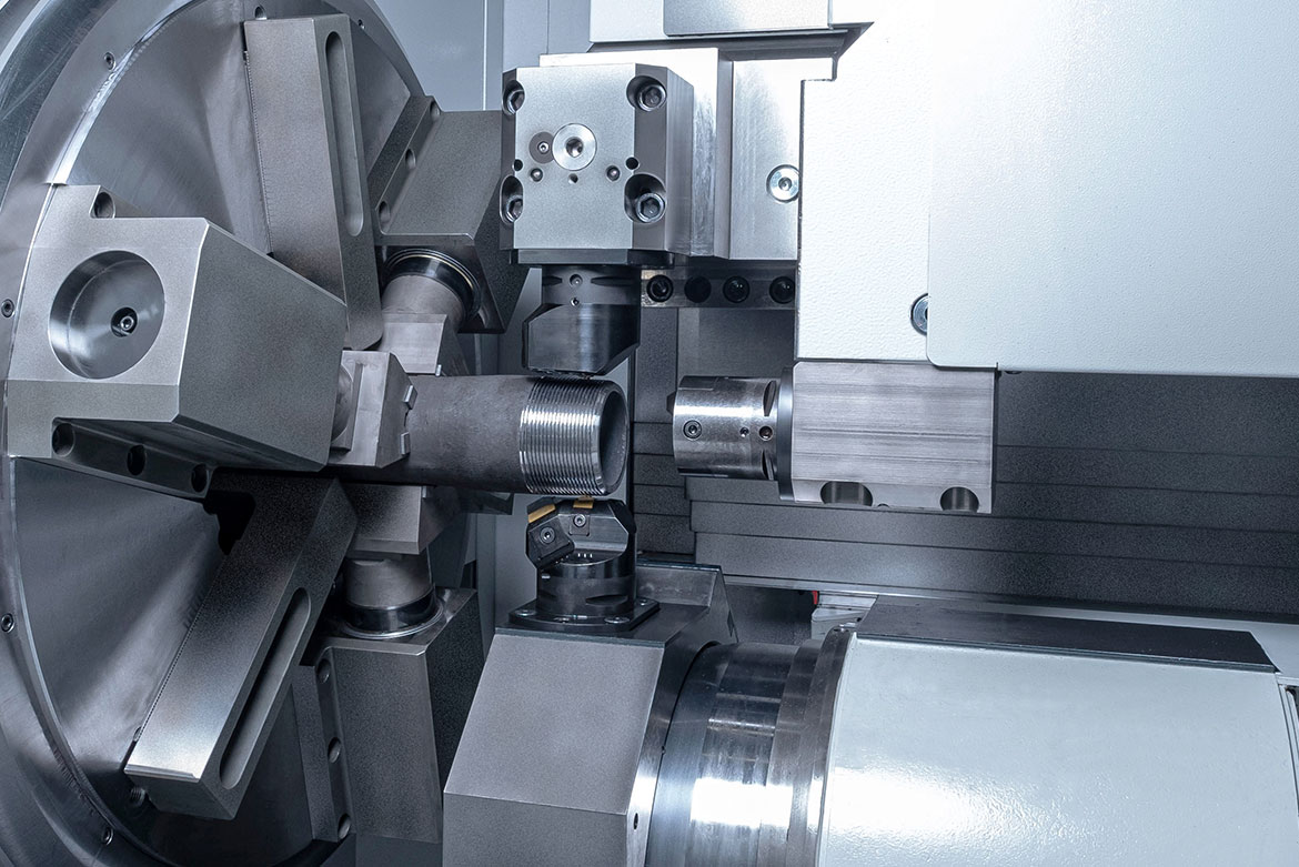

Toma de primer plano del área de trabajo de una EMAG USC 21: Dos torretas portaherramientas (posicionadas arriba y abajo) mecanizan simultáneamente un extremo de tubo.

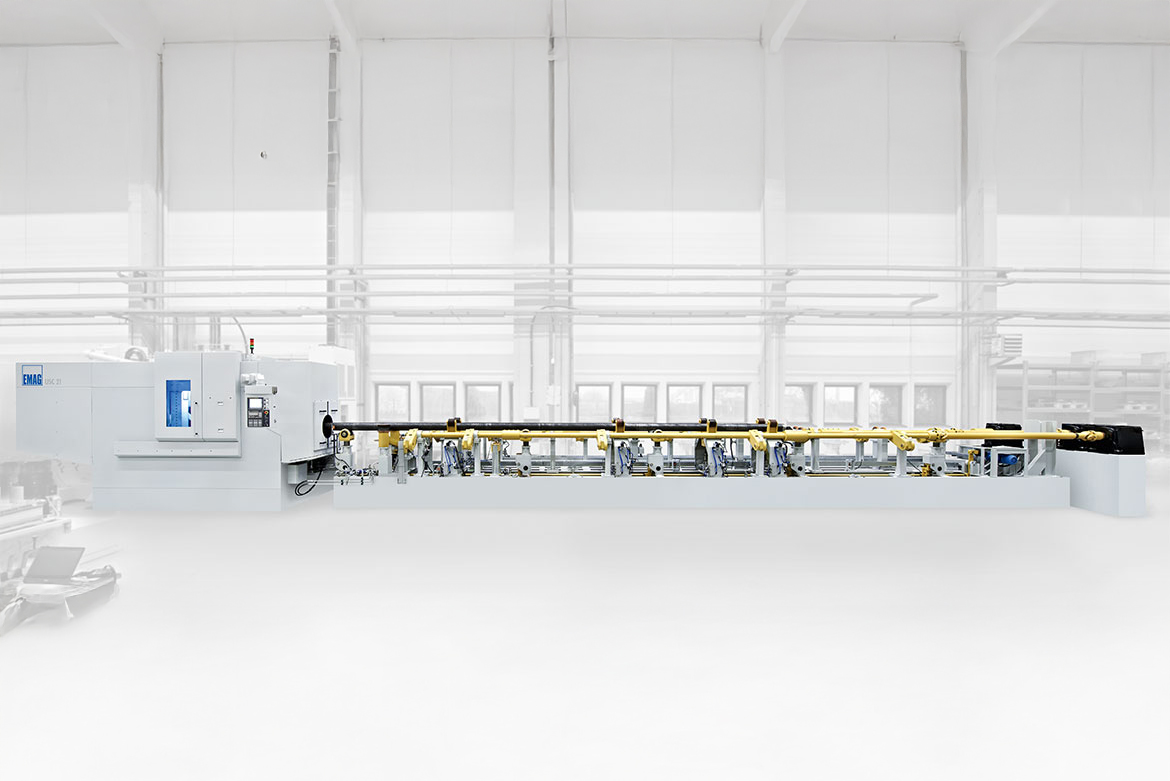

Vista completa de una máquina EMAG USC 21, incluyendo el sistema automático de alimentación de tubos, que permite una carga continua y sin interrupciones de la máquina.
EMAG USC 21 con sistema de alimentación automática de tubos integrado para procesos de fabricación sin interrupciones.
