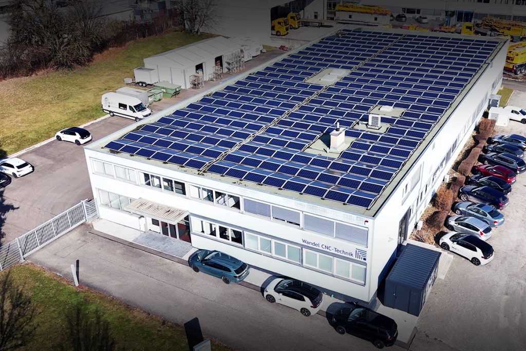

Vista exterior del edificio de la empresa Wandel CNC-Technik GmbH, una mediana empresa manufacturera del sur de Alemania.
La empresa familiar Wandel CNC-Technik fabrica en sus instalaciones hasta 20.000 piezas de precisión al mes. En la imagen: Gottfried Wandel, Director General de Wandel CNC-Technik GmbH.

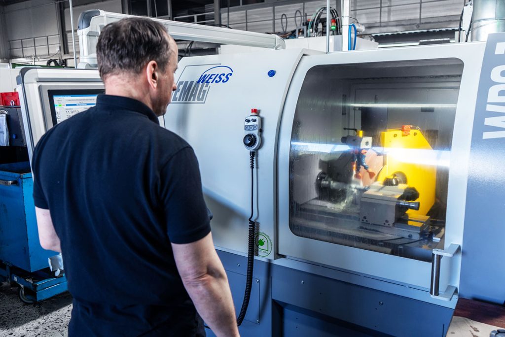

Rectificadora compacta EMAG WPG 7 en la nave de producción de Wandel CNC-Technik
La WPG 7, con su estabilidad térmica, requiere poco espacio de instalación y complementa de forma óptima a las rectificadoras de mayor tamaño dentro del parque.

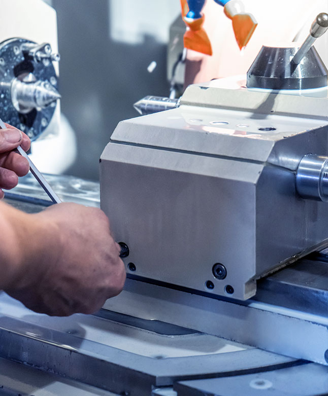

Empleados de Wandel CNC-Technik reequipando la rectificadora EMAG WPG 7 para un nuevo pedido.
La buena accesibilidad de la WPG 7 permite un reequipamiento eficiente para tamaños de lote de entre 20 y 200 piezas.

¿Con qué frecuencia tienen que reequipar la máquina?
La WPG 7 la reequipamos al menos una vez al día, y en caso de alta carga de trabajo, hasta dos veces. En este proceso, la buena accesibilidad y el diseño compacto de la máquina son de gran ayuda.

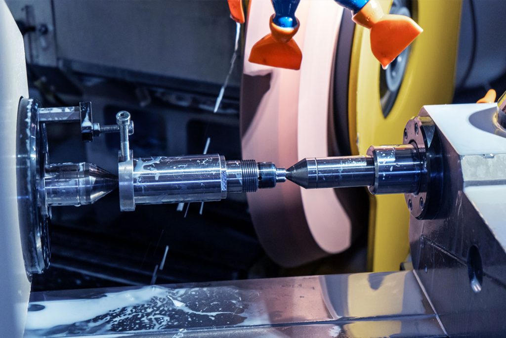

Primer plano del área de trabajo de una rectificadora EMAG WPG 7 con sistema de sujeción de muelas y piezas.
El área de trabajo compacta de la rectificadora WPG 7 permite un rectificado angular preciso.

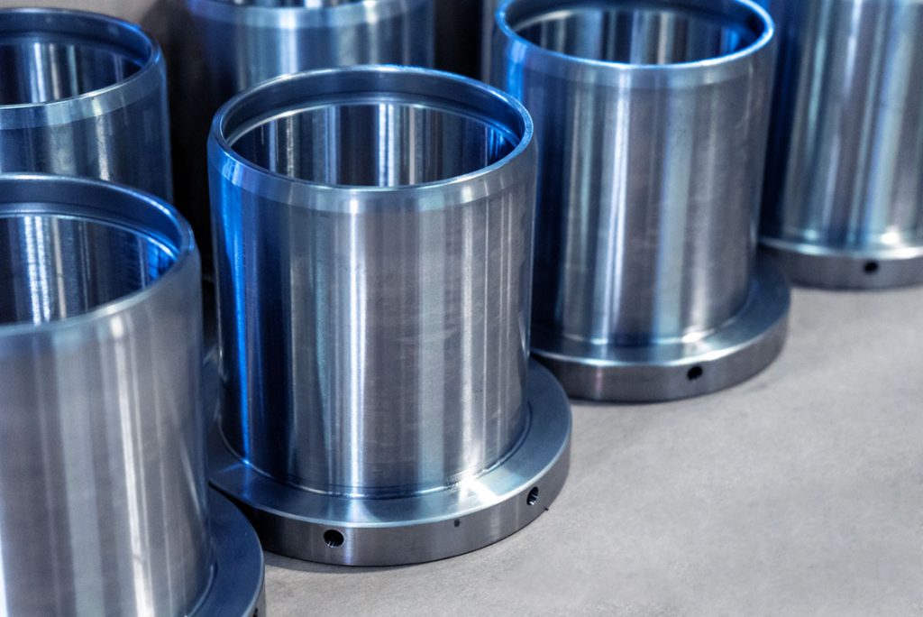

Cople acabado con superficie plana mecanizada con precisión, procesado en la rectificadora EMAG WPG 7.
Los coples se benefician en particular de la tecnología de corte por inmersión en ángulo de la WPG 7, que consigue mejores acabados.
