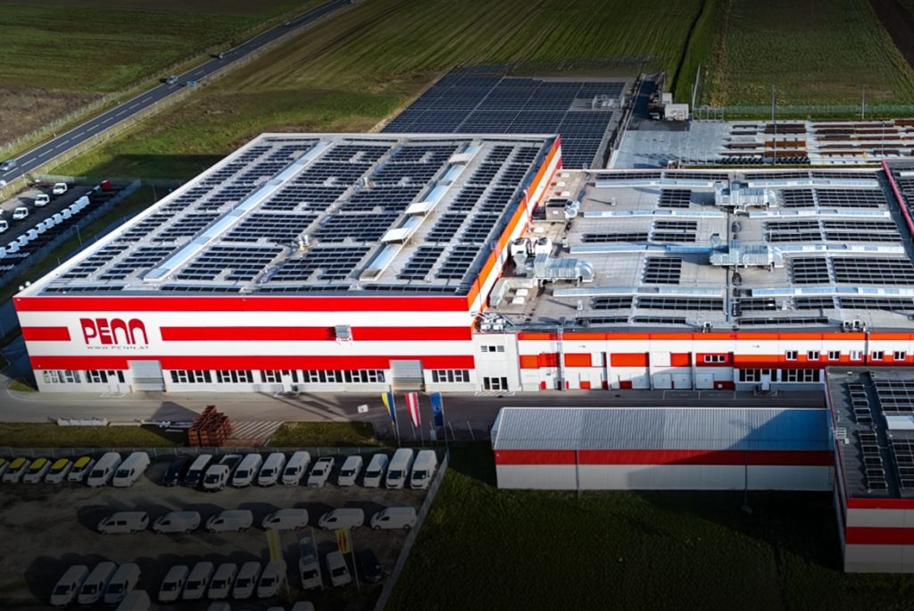

La ubicación en la República Checa también nos puso en contacto por primera vez con la industria automotriz. Los fabricantes alemanes de automóviles buscaban proveedores en Europa del Este, y mi padre empezó a trabajar con grandes proveedores alemanes de automoción, como ZF. En 2007, seguimos invirtiendo en Austria y abrimos la planta de Stratzdorf. La inversión principal fue nuestra planta de forja de Hatebur para la producción de piezas forjadas rotacionalmente simétricas en grandes series. Esta planta produce hasta 70 piezas por minuto para los sectores de la construcción y automotriz.
Vista aérea del complejo industrial de PENN GmbH en Stratzdorf, Austria. La extensa instalación muestra varias naves de producción modernas con elementos de fachada característicos en rojo y blanco.
PENN GmbH, sede Stratzdorf, que albergará desde ahora todos los centros de producción austriacos hasta 2028.

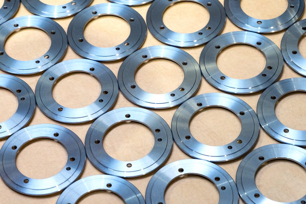

La gama vertical de fabricación es realmente lo que caracteriza a PENN. Nos consideramos un solucionador de problemas para nuestros clientes, no sólo un fabricante de piezas forjadas. Doblamos, punzonamos, prensamos, soldamos, mecanizamos y ensamblamos. El resultado final son productos acabados para nuestros clientes. Fabricamos piezas listas para construir para la industria de la construcción y componentes listos para instalar para la industria automotriz. Esta amplia integración vertical se ha desarrollado continuamente a lo largo de los años. Por un lado, es muy costosa porque se necesitan muchos especialistas en la empresa y hay que acumular y asegurar los conocimientos correspondientes. Por otro lado, ofrece una gran ventaja y seguridad para la empresa: Si una división se debilita, a otra le suele ir bien. La diversificación es muy importante para nosotros.
Filas de piezas metálicas anulares, dispuestas uniformemente y mecanizadas con precisión, sobre una superficie clara, listas para su entrega a la industria automotriz.
Piezas forjadas terminadas con simetría rotacional para la industria automotriz después del mecanizado en las máquinas EMAG — listas para la entrega. Estos componentes de alta precisión atraviesan en PENN GmbH toda la cadena de procesos desde el forjado hasta el acabado fino.

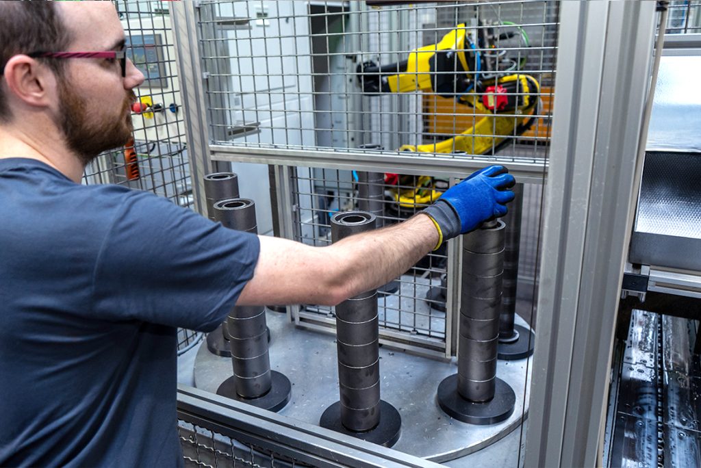

La automatización es de importancia crucial para nosotros. Alemania y Austria son muy similares en cuanto a los costos laborales, y especialmente en lo referente a los costos laborales indirectos. Para poder competir en el mercado internacional, especialmente frente a países con bajos costos laborales, debemos implementar soluciones de automatización inteligentes. Siempre se nos evalúa por el precio, y en Europa hay países cuyos costos laborales representan solo el 30 % de los de Austria o Alemania. Esta diferencia debemos compensarla mediante una automatización inteligente y una alta disponibilidad de las instalaciones
Técnico especializado manipula piezas de trabajo en una celda de fabricación EMAG VL 2 automatizada con tecnología robótica, detrás de rejas de seguridad
Sistema de fabricación automatizado de EMAG: la automatización constante permite a PENN mantenerse competitivo incluso en Austria, un país con salarios elevados. Mientras que los sistemas de fabricación altamente desarrollados llevan a cabo la mayoría de los procesos de mecanizado de forma autónoma, los técnicos especializados se concentran en el aseguramiento de la calidad y la supervisión de los procesos.

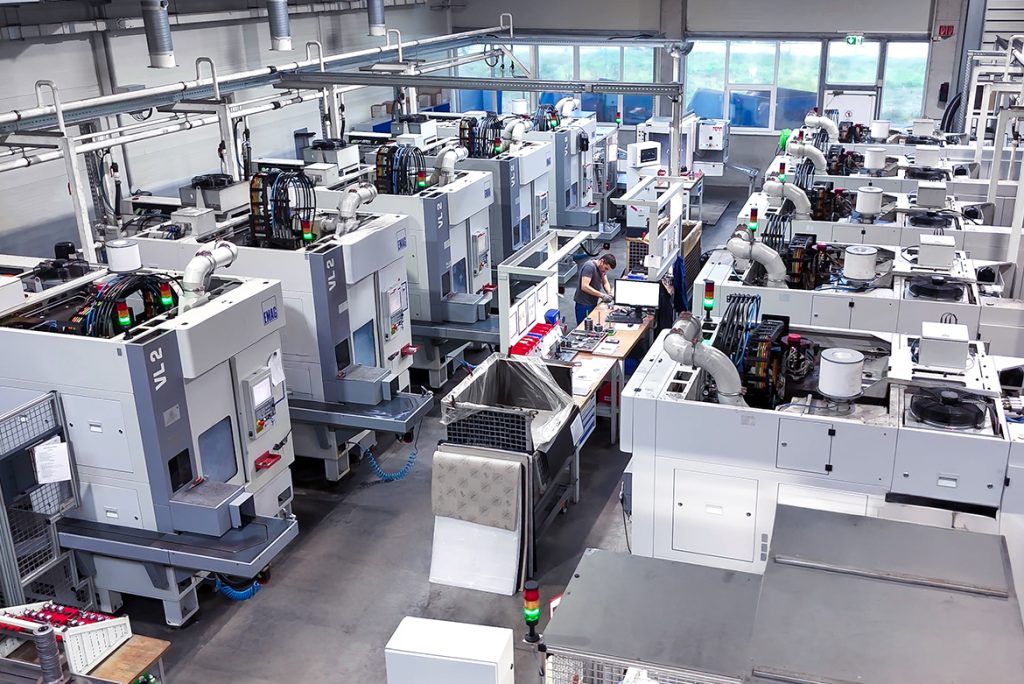

Somos fabricantes de piezas forjadas con simetría rotacional en series medianas y grandes. En nuestra prensa de forja producimos hasta 10 millones de piezas forjadas al año, con una cadencia de 70 piezas por minuto, operando en dos a tres turnos bien aprovechados. Una gran parte de estas piezas forjadas se mecaniza posteriormente en nuestra empresa mediante arranque de viruta. Para ello utilizamos nuestros sistemas de producción EMAG VL interconectados, que funcionan prácticamente las 24 horas del día. Trabajamos la mayor parte del año en un régimen de 20 turnos por semana. Con este volumen de producción, la disponibilidad y la confiabilidad de las máquinas son absolutamente cruciales.
Ustedes colaboran con EMAG desde 2010 y actualmente tienen 43 husillos en operación. ¿Cómo surgió esta alianza?
Los primeros contactos con EMAG se establecieron en 2010, y las primeras máquinas se adquirieron en 2011. Fueron dos sistemas VL 5i interconectados, en los que producíamos en grandes series piezas forjadas rotacionalmente simétricas para la industria automotriz. En 2014 siguieron las primeras máquinas VL 2, para piezas en bruto de engranes, también destinadas para el sector automotriz. Actualmente operamos más de 30 máquinas VL 2. Con el tiempo, también incorporamos máquinas VL 2 DUO line con sistema TrackMotion y VL 3 DUO. Estas máquinas nos permiten realizar completamente las operaciones OP 10 / OP 20, es decir, el mecanizado automatizado de ambos lados de la pieza. Las máquinas están equipadas de forma estándar con husillos de fresado y herramientas motorizadas, lo que permite llevar a cabo todos los pasos necesarios de mecanizado y obtener piezas terminadas sin necesidad de procesos adicionales.
Vista desde arriba de una gran nave de producción con numerosos tornos blancos de EMAG en fila, que demuestran la amplia capacidad de producción de PENN GmbH con un total de 43 husillos.
Vista del interior de la planta de producción con diversas máquinas de torno EMAG, que en total comprenden 43 husillos en las versiones VL 2, VL 3 y VL 5. Este impresionante parque de máquinas constituye la columna vertebral tecnológica de PENN GmbH y es el resultado de una colaboración de más de una década con EMAG, iniciada en 2010. Gracias a su diseño vertical, las máquinas permiten una superficie de instalación particularmente compacta con máxima productividad.
