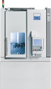

Pionowe centrum tokarskie VM 9 jest przeznaczone do produkcji pojedynczych elementów i małych serii z dużą zmiennością przedmiotów.
Do obróbki dostępny jest 8- lub 12-narzędziowy rewolwer, zależnie od wymaganych oprawek- BMT lub VDI. Rewolwer może być wyposażony w napędzane narzędzia, np. w celu wykonania operacji wiercenia. Zintegrowany czujnik pomiarowy zapewnia stale wysoką jakość przedmiotów (pierwszy przedmiot jest prawidłowy).
VM 9 centrum tokarskie z wrzecionem na dole przez to jest doskonale przystosowane do różnorodnych zadań produkcyjnych.

Dane techniczneVM 9
Średnica uchwytu450 mm
17.5 inch
Średnica obrotu nad łożem650 mm
25.5 inch
Kołnierz wrzeciona ISO 702-1Size 8
Wysokość wrzeciona (bez uchwytu mocującego)970 mm
38 inch
Średnica toczenia, maks.450 mm
17.5 inch
Przesuw w osiach X/Z330 / 500 mm
13 / 19.5 inch
Masa, maks. (z uchwytem) 300 kg
661 lb
