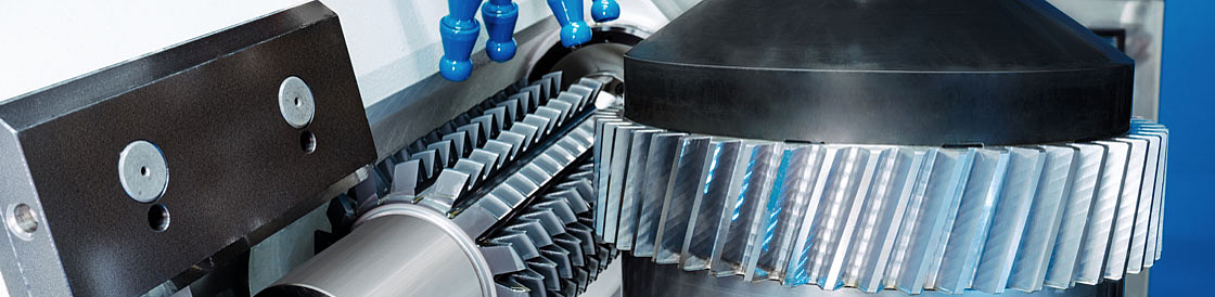

Das Grundprinzip des Wälzfräsens ist das Wälzen des Werkzeugs über das Werkstück. Hierbei kommen viele Zähne des Werkzeugs zum Einsatz, was dieses Verfahren hochproduktiv macht. Durch das tangentiale Verfahren des Werkzeugs (Shiften) können immer wieder neue Bereiche des Werkzeugs in Einsatz gebracht werden, sodass eine große Anzahl von Werkstücken zwischen dem Nachschärfprozess des Werkzeugs hergestellt werden können.
Beim Einzelteilfräsen oder Profilfräsen weist der Scheibenfräser die Zahnlückenform auf und fräst jede Lücke/Gang der Verzahnung oder Schnecke. Danach wird um eine Lücke weitergeteilt und der Fräsprozess beginnt von Neuem. Dies kann sowohl zum Schruppfräsen von großen Zahnradlücken oder auch für Schnecken und Rotorenfräsen eingesetzt werden.
